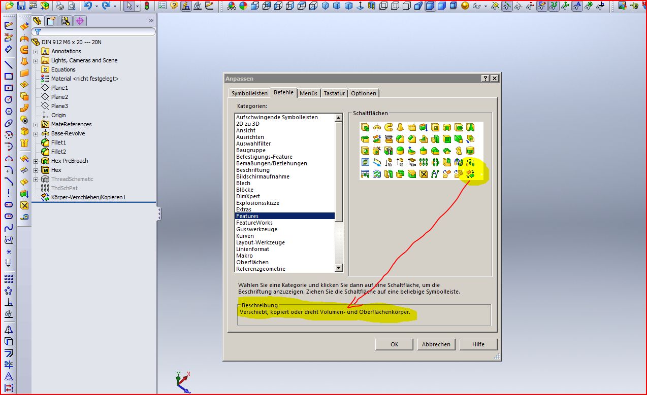

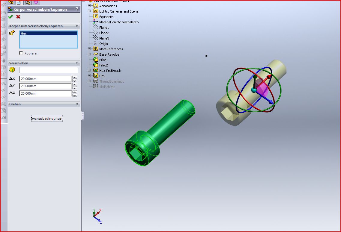

kann man in SWX ein Teil von Punkt zu Punkt oder einen Punkt zu einer Koordinate verschieben? Ich habe nur dx, dy, dz gesehen. Ich will das Teil so verschieben, dass ein Bohrungsmittelpunkt auf 0,0,0 ist. Muss ich das zuerst ausmessen und dann mit den Deltas verschieben??
Ich will das mit allen Teilen so machen, weil meine Baugruppe auch irgendwo im Raum steht.

ohne jetzt zu wissen wie Deine Baugruppe aussieht und aufgebaut ist,
würde ich erstmal das erste Bauteil mit seinen Ebenen deckungsgleich der Baugruppenebenen verknüpfen!
Damit könnten Deine Probleme ohne verschieben gelöst sein!
Also versuchs erst mal ,dann sehen wir weiter!

Hallo Andreas,
danke, das hat alles gelöst. Kannst Du mir trotzdem sagen, wie man ein Teil auf einen bestimmten Punkt verschieben kann?
Gruß, Martin

erstellt am: 30. Jan. 2010 21:18    Editieren oder löschen Sie diesen Beitrag!  <-- editieren / zitieren -->   Antwort mit Zitat in Fett Antwort mit kursivem Zitat    Unities abgeben: 1 Unity (wenig hilfreich, aber dennoch)2 Unities3 Unities4 Unities5 Unities6 Unities7 Unities8 Unities9 Unities10 Unities Nur für debUGneed 10 Unities + Antwort hilfreich
das  geht so!
Andreas
