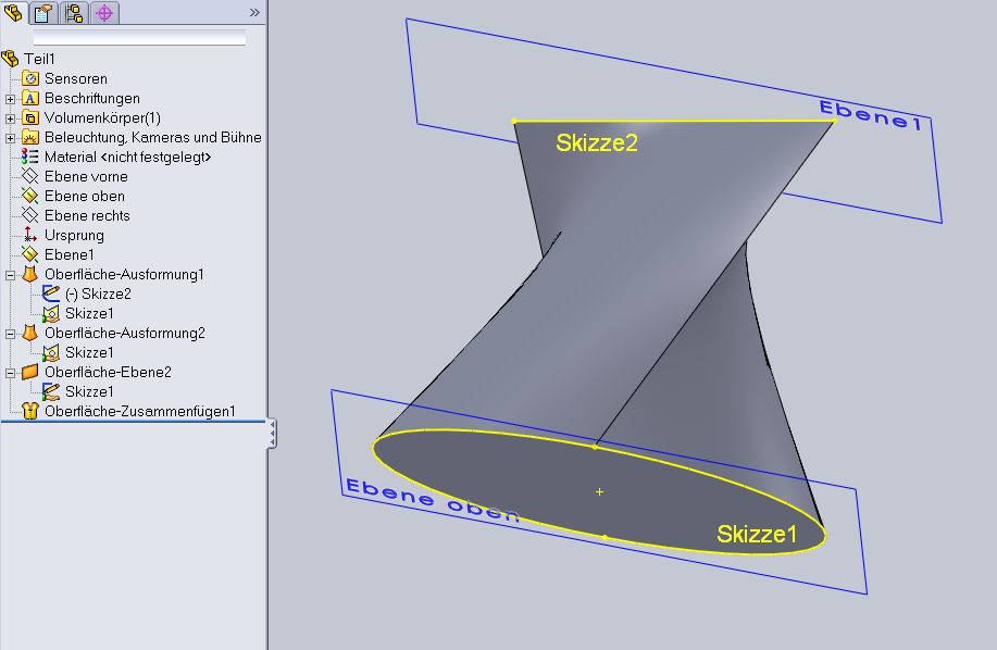

Hallo alle miteinander
ich versuche, einen optischen Strahlengang darzustellen, und komme bei einer Ausformung nicht richtig weiter. Bisher benötigte ich immer eine Abbildung Punkt auf Kreis (Kegel), bzw. Kreis auf Kreis (Kegelstumpf) - ist unproblematisch. Sowie ich aber eine Linie auf einen Kreis ausformen möchte, weigert sich SWXSolidWorks das umzusetzen. Fehler: "Alle Kurvenzüge entweder offen oder geschlossen, nicht gemischt"
Gibt es irgendeine einfache Möglichkeit, das mit einer Ausformung zu lösen, bzw. habe ich bei den Grundeinstellungen etwas übersehen?
Eine Lösung habe ich: 2 verzerrte Kegel mit gemeinsamer Grundfläche, Ebenen einbauen und Volumen austragen, aber das ist für meinen Geschmack zu umfangreich...
Ich bin für jeden Kniff dankbar
Viele Grüße - Axel

Wenn die Linie ein ganz schmales Rechteck ist, würde es gehen.
Wenn Dein Kreis aus zwei Halbkreisen besteht und Deine Ausformung
aus mehreren hergestellt würde, dürfte es auch gelingen, einen
Volumenkörper daraus zu machen!

AusformungLinieaufKreis.zip
Hallo Alex,
der Ansatz über zwei Halbkreise war auch mein erster Gedanke. Allerdings funktioniert dies nur wenn die Halbkreise in unterschiedlichen Skizzen sind.
Mit freundlichen Grüßen
Guido

Hallo Lutz und Guido
am schnellsten scheint es wirklich mit 2 Halbkreisen zu gehen - die Linie möchte ich in ihrer Geometrie nicht verändern, das zieht Probleme an anderer Stelle nach sich.
Euer Beispiel bekomme ich mit der Oberflächen-Ausformung nachgestellt, aber wenn ich auf "Aufsatz/Basis ausformen" gehe, stecke ich in Fehlermeldungen fest (keine geschlossenen Kurvenzüge, Skizzen werden entweder als offene bzw. geschlossene Gruppenauswahl übernommen, dann aber nicht zu einer Figur zusammengesetzt usw.). Bei welcher Aufgabenstellung würde ich auf die Aufsatz/Basis- anstelle der Oberflächen-Austragung zurückgreifen?

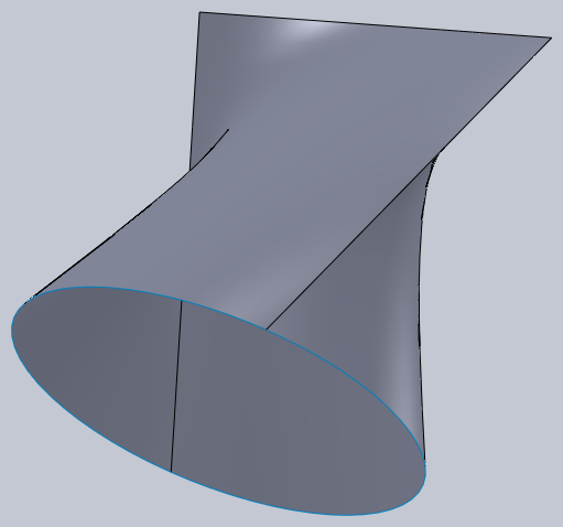

erstellt am: 29. Jan. 2010 15:34    Editieren oder löschen Sie diesen Beitrag!  <-- editieren / zitieren -->   Antwort mit Zitat in Fett Antwort mit kursivem Zitat    Unities abgeben: 1 Unity (wenig hilfreich, aber dennoch)2 Unities3 Unities4 Unities5 Unities6 Unities7 Unities8 Unities9 Unities10 Unities Nur für goofy_ac 10 Unities + Antwort hilfreich
Bei einer Ausformung als Volumen will SW nunmal keine Linie.
Also mußt Du es mit Oberflächen machen.
Einen Anfang hast Du ja schon in dem Beispiel. Jetzt noch selbst komplettieren mit einer Oberflächen-Ausformung als Bodenfläche, alle Flächen zusammennähen und dann mit Volumen fluten.

Yep - das Beispiel klappt auch tadellos, der Körper steht
Was mich irritiert hat ist die Möglichkeit, bei Aufsatz/Basis-Austragung auch offene Kurvenzüge anwählen zu können, sie als Gruppe in die Auswahl aufzunehmen, und dann doch nicht austragen zu können... Irgendwo hab ich da noch einen Denkfehler drin - wird die Aufgabe für die nächste ruhige Stunde sein
Nochmals Danke und ein schönes Wochenende - Axel

erstellt am: 30. Jan. 2010 15:54    Editieren oder löschen Sie diesen Beitrag!  <-- editieren / zitieren -->   Antwort mit Zitat in Fett Antwort mit kursivem Zitat    Unities abgeben: 1 Unity (wenig hilfreich, aber dennoch)2 Unities3 Unities4 Unities5 Unities6 Unities7 Unities8 Unities9 Unities10 Unities Nur für goofy_ac 10 Unities + Antwort hilfreich
AusformungLinieaufKreis001.zip
Hallo Ralf,
Original erstellt von Ralf Tide:
@Guido: geht auch wenn die Halbkreise in einer Skizze sind. Dann mit dem Selection Manager arbeiten
Danke für den Hinweis. In diesem Fall werden sogar nur zwei Skizzen benötigt (s. Anhang). Vorteil: Der Körper lässt sich leichter abändern.
