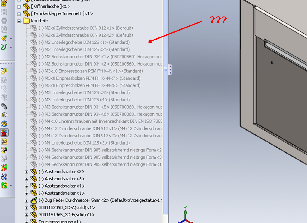

Hallo SW'ler,
ich wollte Fragen, was ich beim Denkansatz falsch mache.
Ich mache folgendes:
1. konstruiere eine Baugruppe bei mir Lokal auf dem Rechner (Standard & Normteile aus meinen Normteilverzeichnis)
2. Speichere alles mit Pack&Go ab (um Baugruppe zu bereinigen)
3. Entpacke alles wieder "und lösche die Standard und Normteile" aus dem Verezeichnis (damit SW wieder die Teile aus meinem Normteilverzeichnis holt)
4. SW holt aber die gelöschten Teile nicht aus meinem Normteileverzeichnis und gibt aber auch keine Meldung aus, das Teile fehlen und ob ich danach suchen will !!??
Vielleicht hat jemand hier auch so eine Arbeitsweise und kann mir ein
Tip geben.
Ich weiß, das ich bei der Pack&Go Funktion auch meine Standart& Normteile durch Häckchen setzten weglassen kann, dann kann ich aber die Baugruppe nicht komplett anderen weiterreichen!
Hoffe mein Problem gut erklärt zu haben.
Grüße,
CAD-Freelancer!
Sie Bild im Anhang!

Schau mal in den Optionen unter Erweitert ob dort die Meldung <Modell_ kann nicht gefunden werden, möchten Sie selbst danach suchen?> dabei ist. Wenn ja, dann setz dort den Haken rein, dann kommt die Meldung wieder.

BINGO!!
Die Antwort von Micheal war genau das was ich suchte!
Hatte schon länger bemerkt, das SW nicht mehr nach fehlenden Bauteilen fragte!
Jetzt erinnere ich mich auch wieder daran, als ich irgenwann meine Einstellungen *optimierte*,
da habe ich doch glatt alle *lästigen* Fragen von SW unter genau den erweiterten Optionen ausgeschaltet
Das mit den Suchpfaden werde ich auch mal testen, das müsste dann die automatisierte Form sein.
