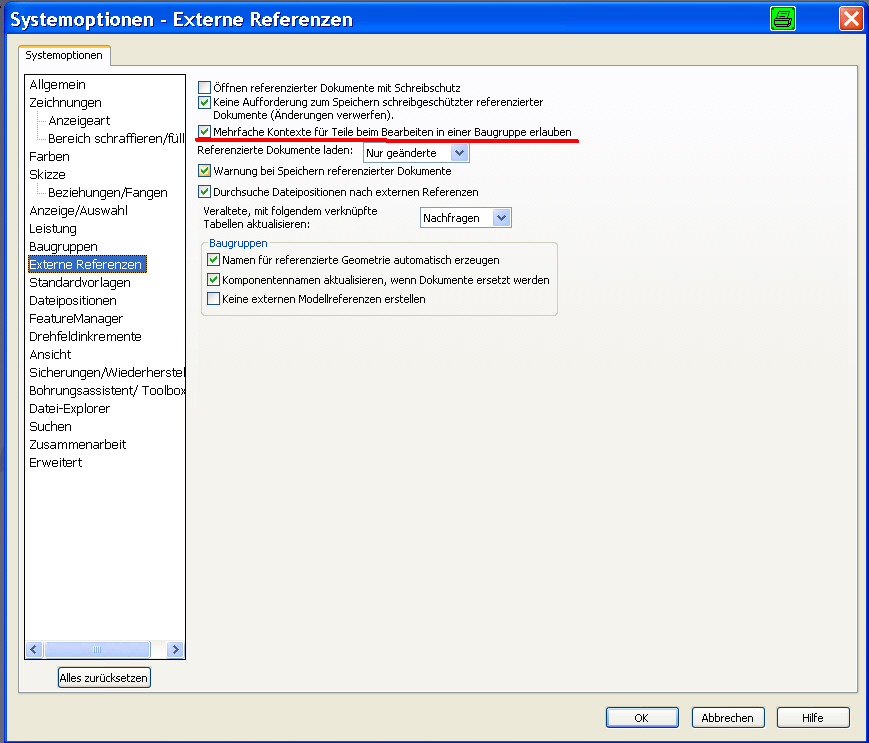

Jan
Dipl.-Ing.
Beiträge: 1271
Registriert: 23.12.2000
erstellt am: 29. Jan. 2010 07:29    Editieren oder löschen Sie diesen Beitrag!  <-- editieren / zitieren -->   Antwort mit Zitat in Fett Antwort mit kursivem Zitat    Unities abgeben: 1 Unity (wenig hilfreich, aber dennoch)2 Unities3 Unities4 Unities5 Unities6 Unities7 Unities8 Unities9 Unities10 Unities Nur für debUGneed 10 Unities + Antwort hilfreich
wen Du querbeet referenzieren möchtest, dann schau mal nach oder der Haken gem. Bild bei Dir gesetzt ist.
Jan

erstellt am: 29. Jan. 2010 11:18    Editieren oder löschen Sie diesen Beitrag!  <-- editieren / zitieren -->   Antwort mit Zitat in Fett Antwort mit kursivem Zitat    Unities abgeben: 1 Unity (wenig hilfreich, aber dennoch)2 Unities3 Unities4 Unities5 Unities6 Unities7 Unities8 Unities9 Unities10 Unities
Hallo Jan,
danke für den Tipp!
War übrigens nicht gesetzt.
Ciao, Martin
