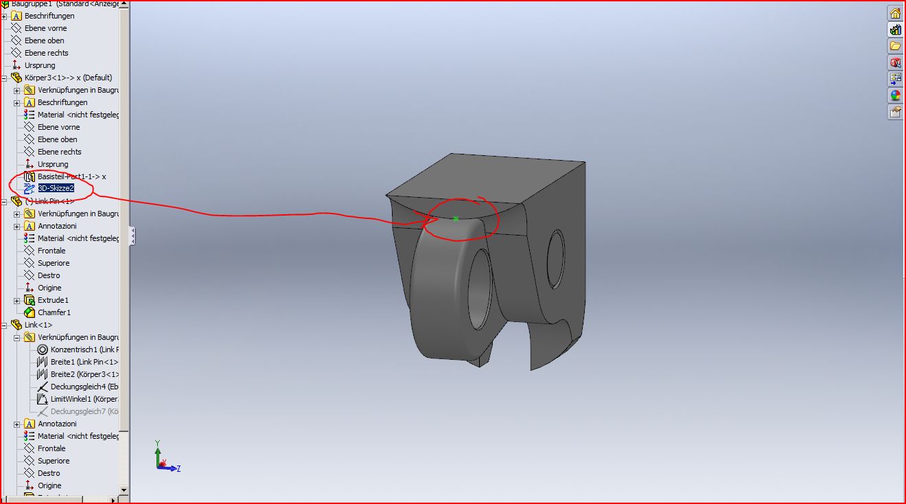

möchte gerne dass das Teil "Link" den "Körper3" nicht durchdringen kann. Siehe Beilage. Mit der Funktion Limite Abstand1 geht es nur halbwegs - ich kann damit nur auf die eine Seite die Bewegungsfreiheit einschränken.
Hab es auch schon mit Hilfsskizzen probiert - mit einem Mittelpunktbogen, Zentrum des Link bzw Pin und dann mit einem Punkt im Link verbunden - ohne Erfolg, das Ende des Halbkreises wird ignoriert und die Teile durchdringen sich.
Weiss jemand wie man so was am besten macht. Besten Dank und viele Grüsse

so sollte es gehen!
(Bei sowas mit Drehachse immer Limit Winkel!)
Bitte aber nach Bewegung die Ampel bzw. Strg Q drücken zum korrekten Neuaufbau!

Ich verstehe nicht ganz wie so die Verknüpfungen "Deckungsgleich2-4" und "Parallel1" und "Parallel2" da sind. Wie hast Du den genauen Winkelwert ermittelt?
Gibt es auch einen Lösungsweg über eine Hilfsskizze wo man die zwei Endpositionen des Bauteils "Link" festlegt?

gewünschte Fläche mit Skizzenpunkt deckungsgleich verknüpfen,
mit dem Messentool den Winkel bestimmen und in die Verknüpfung kopieren!
Danach deckungsgleich unterdrücken oder löschen.
Mein Beispiel arbeitet doch mit einer
Hilfsskizze
