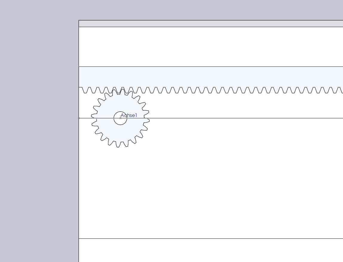

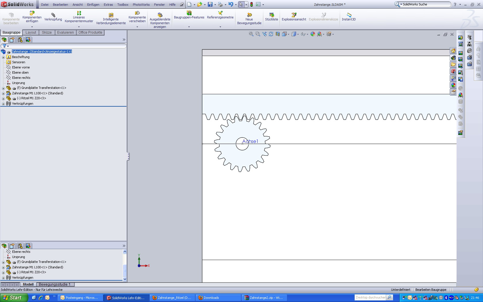

eine neue Frage ist aufgetaucht. Wie kriege ich es hin, dass sich das Ritzel der bei einer Drehbewegung entlang der Zahnstange bewegt? sobald ich die Zahnstange vollständig definiere, dreht sich das Zahnrad nicht mehr. Wahrscheinlich ist das nur eine kleine Einstellung, aber ich find die richtige auch nach 2h Suche leider nicht.
Danke für eure Hilfe
gruss swisszmt

Zahnstange volldefinieren und bei dem Ritzel 2 Freiheitsgrade lassen - die Drehbewegung und entlang der Zahnstange. Dann funtz es.

Meiner Meinung ist das so, hab jetzt die Zahnstange vollständig definiert über 3 deckungsgleiche Verknüpfungen auf die Grundplatte und das Ritzel ebenfalls deckungsgleich auf die Grundplatte und mit "Abstand" auf die hintere Fläche der Grundplatte.
Lieg ich da falsch?

also bevor Du die erweiterte Verknüpfung Zahnstange-Ritzel hinzufügst, muß sich das Ritzel nur  entlang der Zahnstange schieben lassen. Dann positionierst Du den Zahn in der Lücke, unterdrückst Du diese Verknüpfung und gleich hinterher Verknüpfung Zahnstange-Ritzel .

Ich kriegs nicht auf die Reihe. Welche Verknüpfungen muss ich denn unterdrücken bevor ich die Zahnradverknüpfung anwähle? und weshalb?

ist doch klaar oder - wenn du beide Teile ausmodeliert hast, haben die auch Zähne. Und wenn die miteinander agieren, dann MUSS der Zahn (vom Ritzel) in der Lücke (von der zahnstange) sitzen!
Erst dann kannst Du die Richtige verknüpfung setzen.

Noch ein weiteres Bild zu meinem Problem

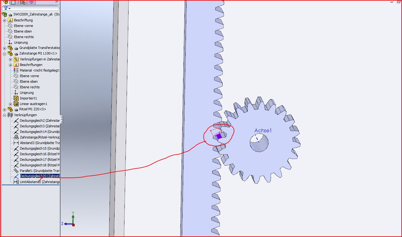

SWX2009_Zahnstange_ak.zip
so gehts!
Zuerst mal Deine Zahnstange so Verknüpfen das sie auch gefixt ist.
Dann Zahnstange Ritzel mal unterdrücken.
Über Deckungsgleich Deinen Zahn in der Stange Positionieren(siehe Bild)
Als nächstes die deckungsgleiche Verknüpfung Fläche Ritzelzahn Zahnstange
unterdrücken und bei der Zahnstange Ritzelverknüpfung die Unterdrückung aufheben!
Und schon gehts
