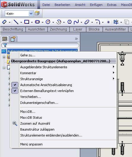

Hallo Leo,
schwach durchschraffiert = nicht aktuelle Ansichten (s. Bild1) Hier kannst Du das Standardverhalten einstellen.
Die dicken Ecken bedeuten das hier an der Ansicht der Ansichtsfokus/Blattfokus gesperrt ist. Die Farben solltest Du Dir in den Systemoption prinzipiell anschauen. Es ist möglich für verschiedene Interaktionen unterschiedliche Farben einzustellen. Deshalb kann es bei jedem User optisch anders ausschauen. Deshalb vorsicht mit Pauschalaussagen. Ob die Farben sich auch auf die Rahmenfarbe in der Zeichnung auswirken bzw. einstellbar ist mir jedefalls nicht bekannt. Eigentlioch interssiert mich am meisten dabei nur arbeite ich nun wirklich in der aktuellen Ansicht (meistens blauer gestrichelter Rahmen, manchmal auch orange) ist der Ansichtsfokus oder der Blattfokus irgendwo gesperrt. Was eigentlich dazu als Tip zu sagen ist.
Wenn Du einfachen Text über dem Zeichnungskopf plazieren möchtest geht's Du am Besten so vor, den Blattfokus zu sperren und dann den Text zu plazieren. Dannach wieder den Blattfokussperren aufheben. Dann verschiebst Du auch keinen Text aus versehen, nur weil Du eine Ansicht irgendwo ein wenig verschoben hast. Ansonsten frohes Schaffen.
MFG Robert Hess.
P.S: Alles mit dem Blatt- oder Ansichtsfokus kannst Du mit Doppelklick in die jeweilige ANsicht machen oder über RMT auf die jeweilige Ansicht. Dann taucht es als Punkt in diesem Kontextmenü auf.
