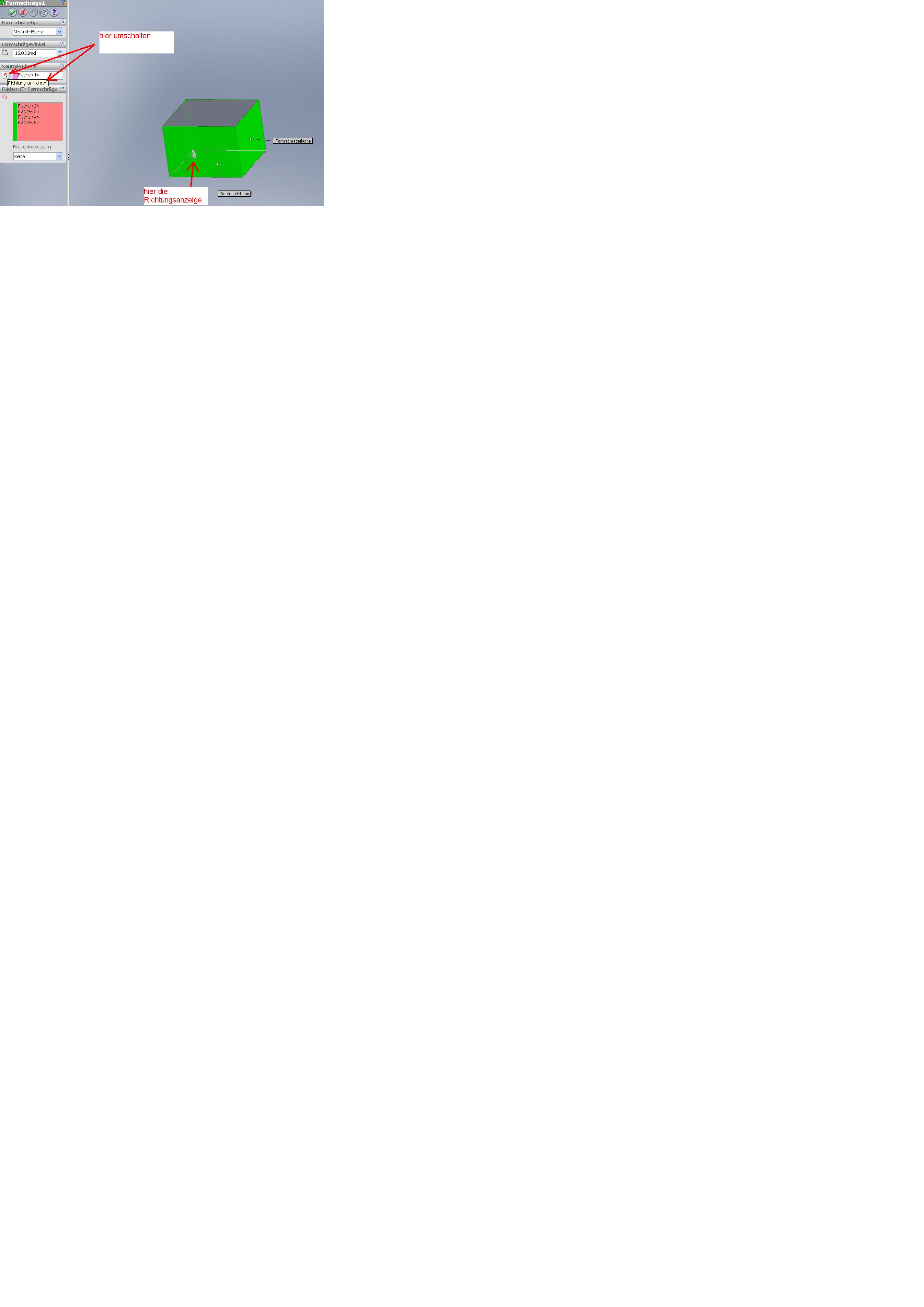

Bin dabei mich in Modellbauer-Thematik einzuarbeiten. Beim Erstellen von Formschrägen stoße ich auf folgendes Problem:
Egal, ob ich die Formschrägen z.B. im feature "...austragen" erstelle oder mit dem Tool Formschräge nachträglich, ich bekomme immer eine negative Formschräge. Ich möchte aber, dass das Nennmaß 50mm erhalten bleibt und die Formschräge "dazukommt" und nicht mein Teil an den Enden auf z.B. 39,52mm verjüngt wird.
Ich bin noch kein Held, was die Gussformfunktionen angeht, vielleicht kann mir jemand einen Tipp geben?

Richtung umkehren

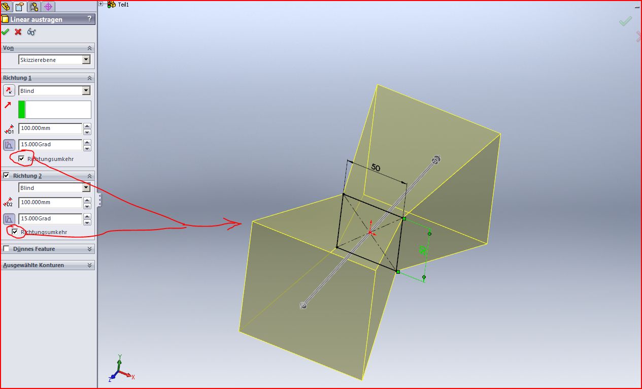

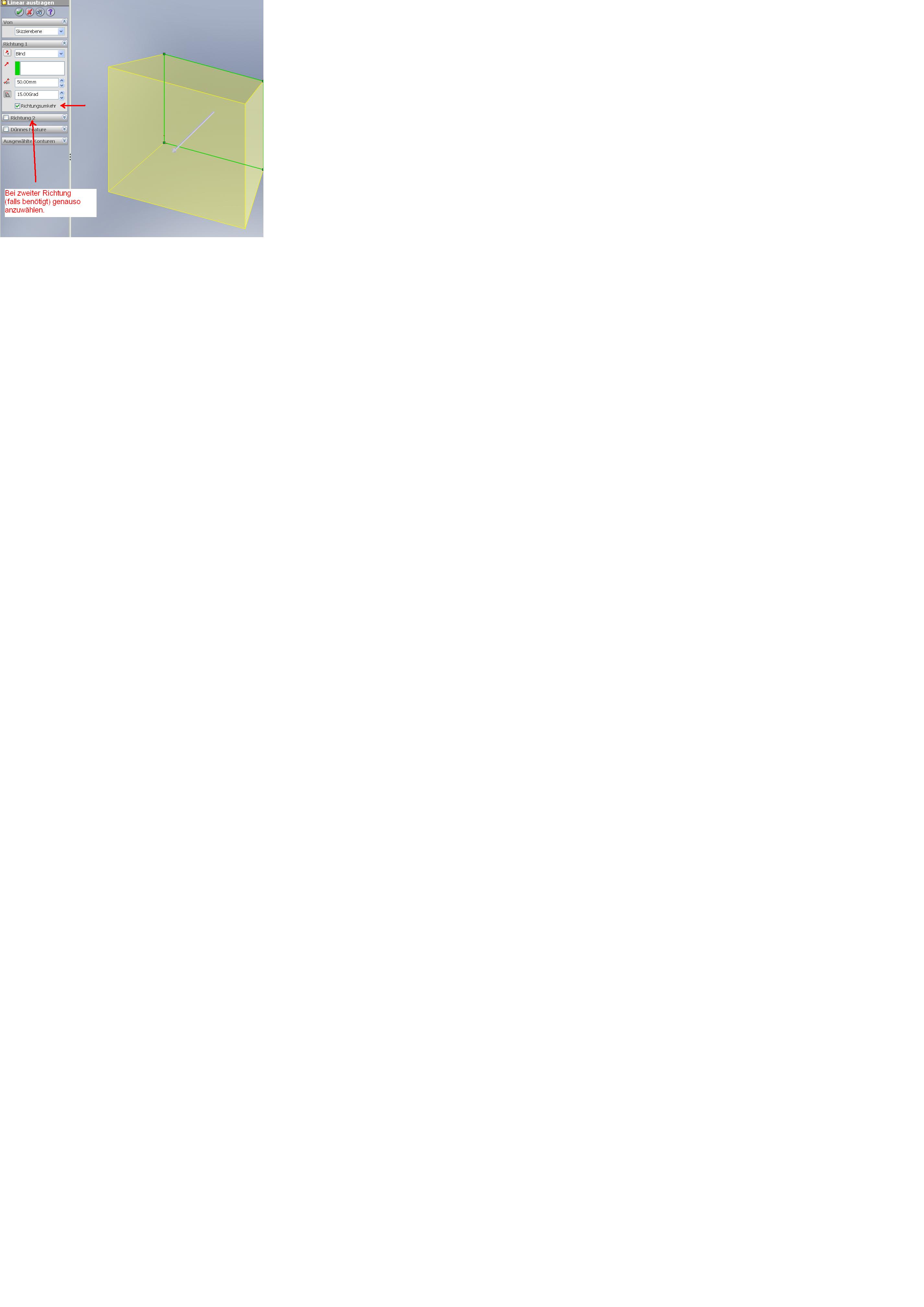

hier die Bilder zu Thermo's Antwort.
Es kommt dann auch noch drauf an, wo
du deine neutrale Ebene anwählst.
Gruß Thorsten

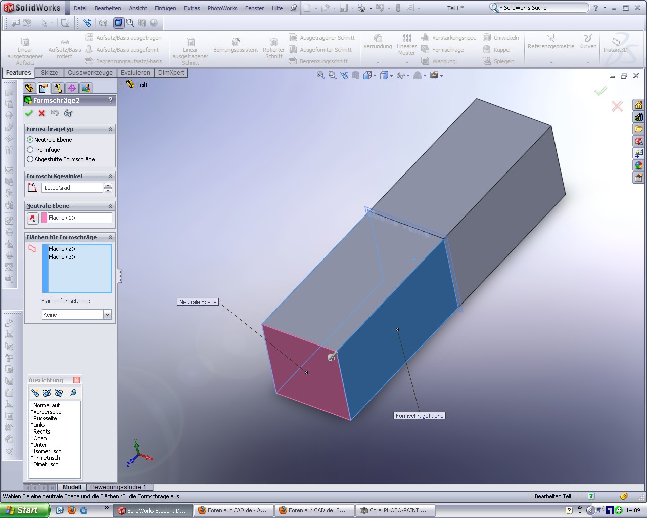

Immer an der Ebene wo das Nennmaß erhalten bleiben soll, muss die Neutrale Ebene sitzen für die Entformschräge, ob man das mit einer eingefügten Ebene macht, oder durch die Konstruktion selbst, indem man die Features so aufbaut dass das möglich ist, oder die Entformschräge dann macht wenn es möglich ist und nicht alle erst zum Schluss nachträglich anfügt.

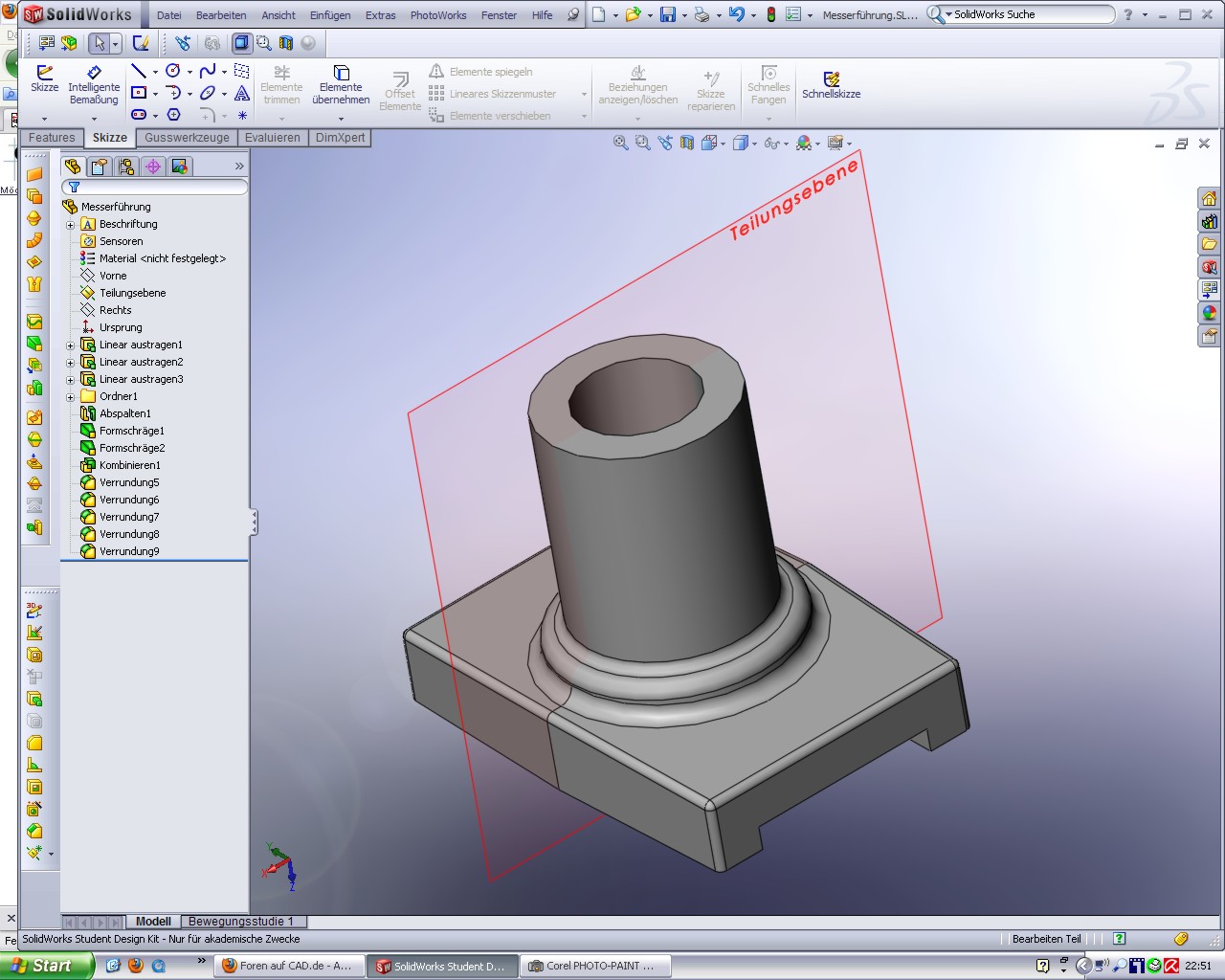

die von dir gewünschte Formschräge würde in der Mitte zusätzliche Flächen erzeugen. Das geht mit der Formschrägefunktion nicht, und ist vermutlich auch so nicht gewünscht. Wenn du vorne 50mm beibehälst sind das in der Mitte deines Körpers 60,48mm. Die andere Seite startet dann aber an gleicher Stelle wieder mit 50mm....
Tipp: Spalte dein Teil mit der mittelebene (Formtrennung) in zwei Teile. Erstelle die Formschrägen getrennt und vereine das Teil wieder.

glaube Du hast weiter oben nicht richtig gelesen!
Deshalb nochmal.
Formschräge mit geänderter Richtung.

es hat geklappt, so wie Michael es vorgeschlagen hat, das war genau der richtige Weg. Ich habe das Teil an der Teilungsebene getrennt und dann die Formschrägen eingefügt, danach beide Körper wieder kombiniert. Hat super geklappt und die Modellplanung mit Formschrägen und Bearbeitungszugabe war dann auch nicht mehr schwer.

ganz einfach: Das Teil soll vorne und hinten die 50mm halten, und in der Mitte dicker werden. Also das Gegenteil von Andreas seinem Bild, das ja so nicht entformbar ist. Dazu muss die Formschrägenebene vorne drauf liegen. Das geht aber dann nicht, weil die zweite Hälfte in der gleichen Richtung eine Formschräge hätte, bzw. neue Flächen an der Trennebene entstehen. Eine mögliche Lösung an dieser Stelle ist einfach das aufspalten, damit die Trennebenenfunktion funktioniert.
Die verständlichere Lösung wäre eigentlich, das Maß in der Mitte zu behalten und vorne / hinten kleiner zu werden.
