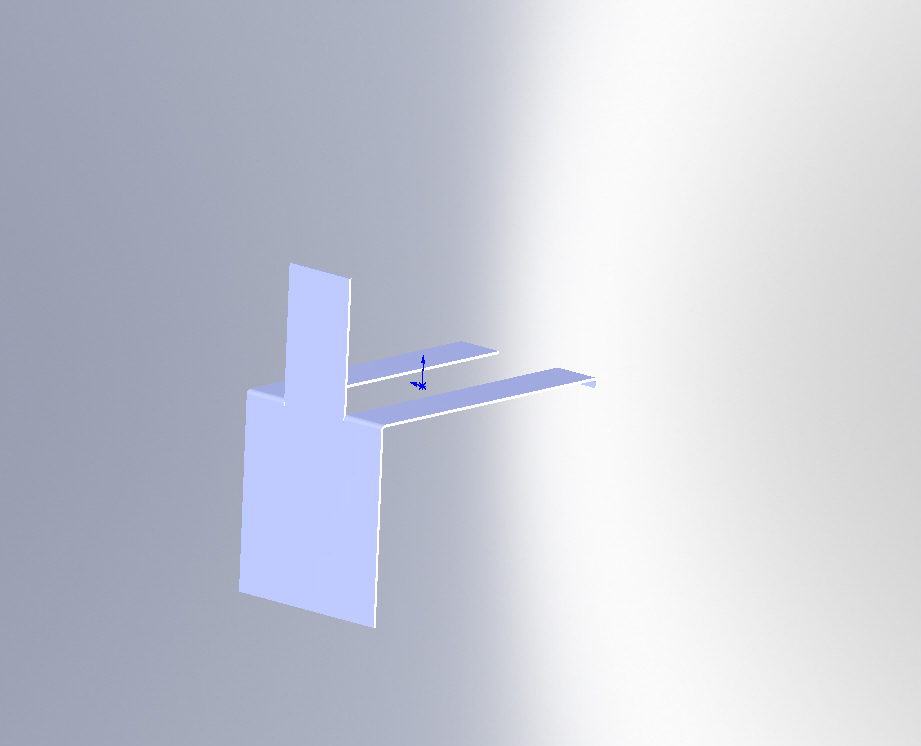

Habe eine ganz einfache Frage:
Im Anhang befindet sich ein Bild. Auf der einen Seit habe ich eine Lasche die ich ebenso auf der anderen Seite benötige. Leider ist mir das nur durch Umwandlung von Solid in Blech gelungen. Es muss doch aber einfacher gehen?
Anhang:
-Bild zur Problemdarstellung
-Model bei dem ich nicht weiter komme da mir durch den linearen Schnitt nur eine Lasche angeboten wird
-Model so wie es sein soll, nur eben einfacher ohne Import bzw. Umwandlung
Hat jemand einen einfachen Lösungsvorschlag oder sollte das wirklich nicht gehen?
Hab es schon probiert mit den Basisblechen an verschiedenen Stellen. Ebenso mit einem 2. Basisblech welches mit dem ersten zu verbinden sein sollte. Ein weiterer doch schon zu komplizierter Ansatz wär mit einem Multibodyblechteil.

Hallo und danke für die Antworten!
Richtig, habe vor ein paar Tagen upgedated auf 2010. Werd es gleich aktualisieren.
@myca:
genaus so weit hatte ich es "sauber und ohne Tricks" durch ändern des Basisbleches hin bekommen. Sprich ich hab nicht mit dem Wagerechten Teil mit dem linearen Schnitt begonnen, sondern mit dem Seitenteil. Nun kommt aber auch erst das Problem. Da das Blech nicht eine Abschlusskante besitzt, sondern durch den Schnitt 2 Abschlusskanten, kann ich auch nur 2 schmale Laschen ansetzen und nicht eine breite welche wiederum noch mittig die Lasche nach oben hat!
Hoffe das ist halbwegs verständlich.
Anders ausgedrückt, jetzt noch mal das gleich auf der anderen Seite und ich bin glücklich :-)

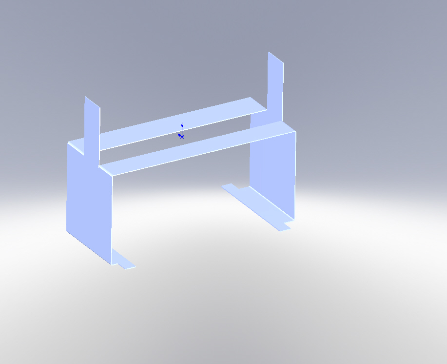

wegen SWXSolidWorks Version:
Hatte das Häckchen vergessen *dieses Systeminfo gilt ab sofort für alle Foren :-) jetzt sollte es richtig da stehen!
und zur Sicherheit auch wenn es nur um das Prinzip geht, so sollte mein Resultat aussehen *siehe Anhang

Testhalter.zip
oder so?

Sehr sehr schön!!!!
Skizzierte Biegung war das Zauberwort! Da hatte ich nur kurz versucht!
