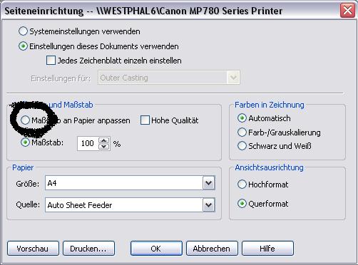

Und wo ich noch ein Problem hab ist, die Maße des Blattformats. Beim Drucken verschiebt sich immer mein Rahmen und das Schriftfeld. Unter Eigenschaften stehen die Maße 279.40mm x 215.90mm, aber ein normales DIN A4 Blatt hat 297mm x 210mm.

erstellt am: 27. Jan. 2010 11:40    Editieren oder löschen Sie diesen Beitrag!  <-- editieren / zitieren -->   Antwort mit Zitat in Fett Antwort mit kursivem Zitat    Unities abgeben: 1 Unity (wenig hilfreich, aber dennoch)2 Unities3 Unities4 Unities5 Unities6 Unities7 Unities8 Unities9 Unities10 Unities Nur für Ryan12 10 Unities + Antwort hilfreich
Beim Druckmenü Einstellungen laut Bild bearbeiten!

erstellt am: 27. Jan. 2010 15:22    Editieren oder löschen Sie diesen Beitrag!  <-- editieren / zitieren -->   Antwort mit Zitat in Fett Antwort mit kursivem Zitat    Unities abgeben: 1 Unity (wenig hilfreich, aber dennoch)2 Unities3 Unities4 Unities5 Unities6 Unities7 Unities8 Unities9 Unities10 Unities
Das funktioniert leider nicht.
Und ich hab grad festgestellt das die Maße nur in meinen Vorlagen nicht stimmen, die Vorlagen von SWXSolidWorks stimmen.
Ich hab jetzt einfach mein Schriftfeld und meinen Rahmen in eine SWXSolidWorks Vorlage kopiert neu abgespeichert, gedruckt und es hat funktioniert.
Bloss der Druckbereich stimmt nicht ganz es wird von der rechten Seite ca. 15mm abgeschnitten, aber das liegt möglicherweise am Drucker.
