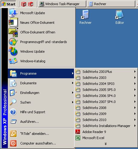

Frage an Ralf und Michael,
Rein aus persönlichem Interesse.
Sind eure 9-10 Versionen alle auf dem gleichen Rechner installiert, und alle unter einem Betriebssystem,
oder habt ihr
1. Mehrere Rechner mit entspr. verschiedenen Betriebssystemen
2. Ein Rechner mit mehreren Partitionen mit entspr. verschiedenen Betriebssystemen
3. Kombination von 1 und 2

Hallo Mike,
die sind für ein Projekt zum Vergleich auf einem 32Bit Windows XP installiert. XP wird auch schon von 2001plus unterstützt, 2010 ist die letzte Version, die XP unterstützt. Es gab bei der Installation von 2001plus ein Problem mit dem Dongletreiber (USB-Dongle), der Dongle wurde nicht erkannt. Wenn man aber tapfer weiterinstalliert, dann geht's ab Installation der 2004er Version für alle Dongleversionen einwandfrei. Bis auf eine kleine Einschränkung: per Remotedesktop laufen die Versionen 2004 bis 2006 nicht - da gibt es eine Fehlermeldung, das die Sicherheitseinrichtung nicht vorhanden wäre...
Noch Fragen?

Hallo Ralf,
Danke für die Info.
Krass, das es funktioniert. Gewisse Bereiche von SolidWorks, wie z.B. die API, werden bei der Installation
von SolidWorks X+1 in der Version SolidWorks X überschrieben.
