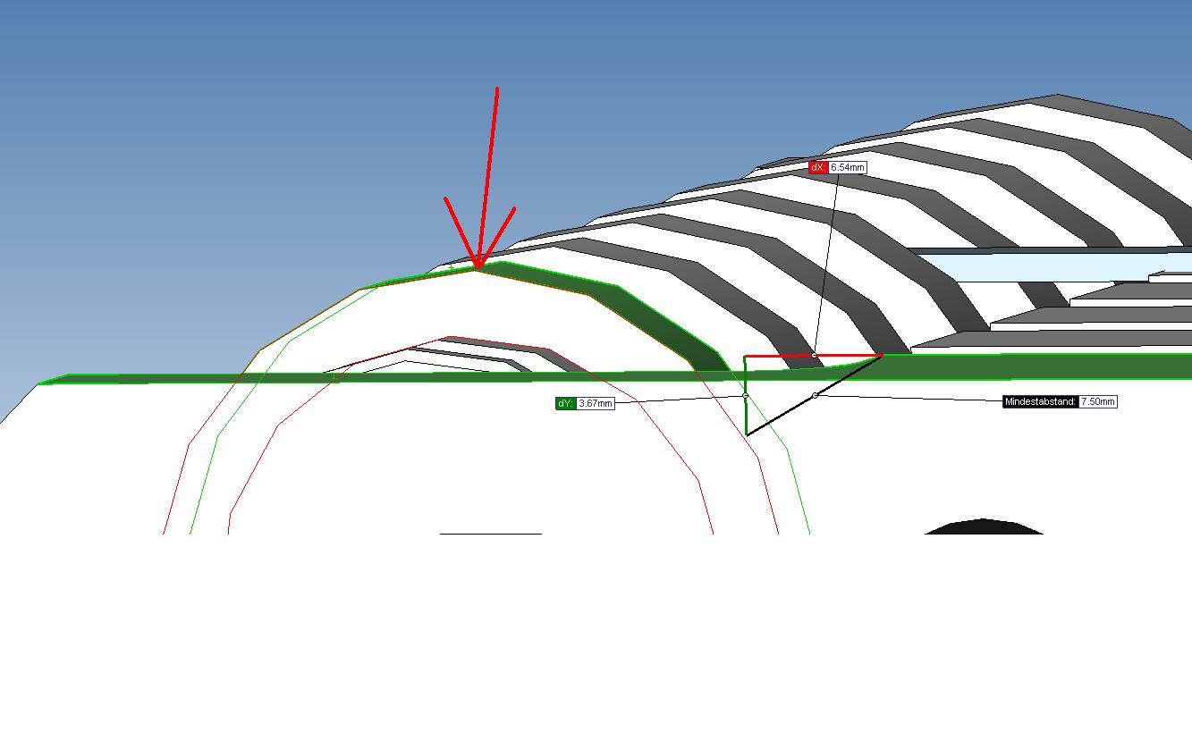

habe ein Messproblem. (Anhang)
Möchte den größten Abstand zur Tangentialen der Rolle messen.
Leider muss ich mir immer mit ner Hilfsskizze helfen.
Das kanns aber auf Dauer nicht sein. Mach ich was falsch? Kennt jemand nen Kniff?

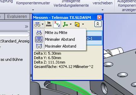

Das hier kennt ihr?
Edit: selbst wenn, es würde euch auch nicht helfen! Habs gerade noch mal ausprobiert...

Na schön das ich nicht ganaanz allein dieses Problem habe.
Quadrantenpunkt der Rolle geht auch nur mit "workaraound", da die Rolle rotatorisch frei positioniert ist...

....leg doch eine Ebene tangential auf die Rolle, die planare Fläche nimmst du als Referenz.
und dann sollte das Messen funzen.....;-P

wie wäre es wenn Du die Achse(temporäre Achse einblenden) der Rolle nimmst, dann must Du allerdings rechnen.

Bis auf wenige Ausnahmen hilft da die Vermaßung im 3D der Baugruppe mittels Ikone "Schnellskizze". In Deinem Fall, Alex, die Fläche anwählen, auf die Du (laut Bild fast orthogonal) schaust, Schnellskizze anwählen, Bemaßung anwählen und nun die zwei Dich interessierenden Kanten anwählen. Die Maßkette setzen und auf Min umstellen, weil Dich ja die Überhöhung ab Seitenwand-Oberkante interessiert.

sehe das auch so, dass rechnerei am Ende schnell in die Hose gehen kann...aber wie es aussieht geht es wohl nicht ohne Hilfsmittel. Am geeignetsten erscheint mir der Tip mit der referenzebene...werds gleich mal ausprobieren.

natürlich kann man zum messen "Schnellskizze" verwenden. Es handelt sich aber trotzdem um ein Hilfsmittel, was erst aufgerufen und gezeichnet werden muss. Dies wollte ich vermeiden. Wünschte mir halt, dass das "Messen" von selbst misst, was ich will.
Aber es geht wohl nicht anders. Aber der Tip mit Schnellskizze geht doch ganz gut.
