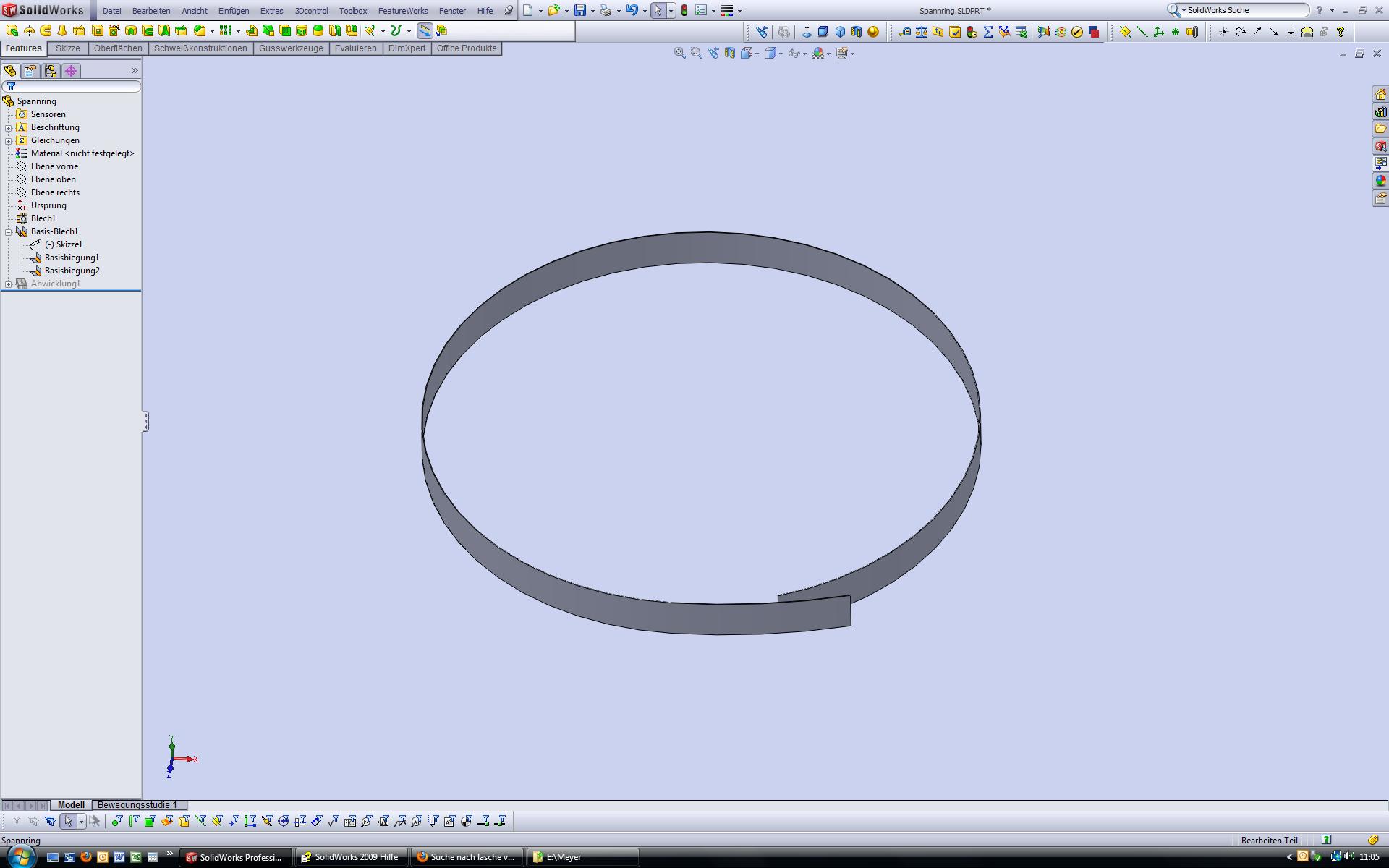

Guten Morgen alle zusammen!
Habe folgendes Problem: Der Spannring auf dem Bild braucht noch einige nach innen gebogene Laschen. Der Spannring soll auf einem Trichter sitzen und die Laschen sollen verhindern, dass der Ring nach unten fällt...
Wie kriege ich solche Laschen hin? Mit dem Feature Kante-Lasche, oder ganz anders? Hab so ziemlich alles versucht, aber immer das Problem, dass der Ring halt keine geraden Kanten hat.
Oder kann ich das Teil abgewickelt erstellen und dann irgendwie in Form biegen?
Ich hasse Blechteile....
Aber schon mal herzlichen Dank für Eure Vorschläge!

Moin, moin.
Wenn du eine gerade Kante brauchst, dann erstelle dir doch eine, indem du deinen Querschnitt (Kontur übernehmen) einfach 0,5mm linear austrägst. Dann kannst du da wieder das Laschenfeature benutzen.
Kannst aber auch an deine Ursprungsskizze einfach einen Stummel von Gerade ranzeichnen...

Das ist ja genau das Problem. Auch wenn ich die Kontur austrage, bleibt die Krümmung der Kante und ich kann sie net anwählen...

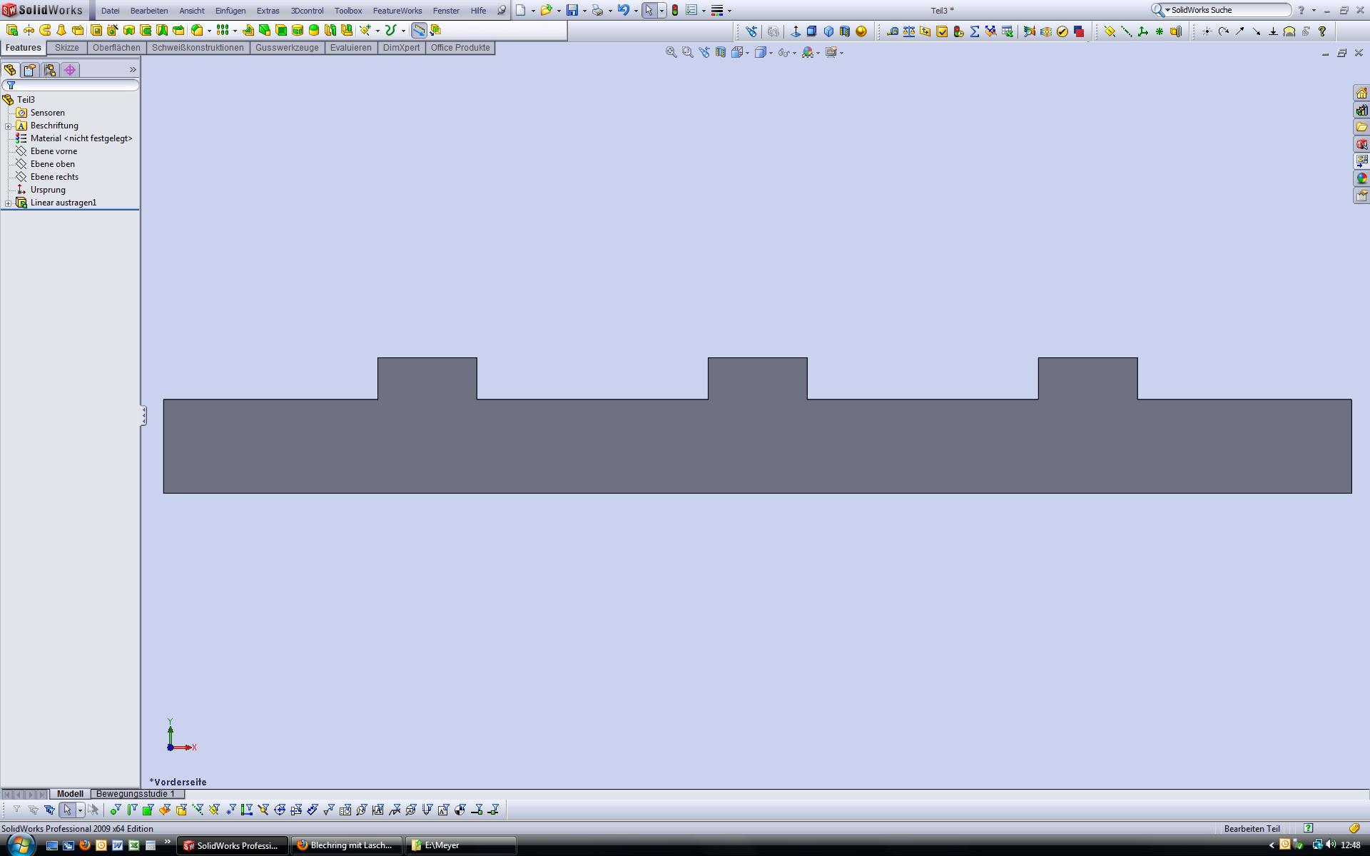

nicht so ganz...
Die Abwicklung sollte wie auf dem Bild aussehen.
Und dieses Blech dann zum Kreis und die Laschen um 90° nach innen gebogen.

achsomeinstdu.zip
Ja, jetzt ists klar.
Schau mal in den Anhang, das müßte deine Lösung sein...

sauber...! genau so. danke schön!
kann ich die laschen denn jetzt 3d-technisch noch 90° nach innen biegen?

nein, das geht mE nicht so einfach. Wenn du Laschen nach innen haben möchtest, müßtest du hierzu das Material im Reallife ja stauchen. Da würde ich zu zwei Einzelteilen tendieren, die du hinterher verschweisst.

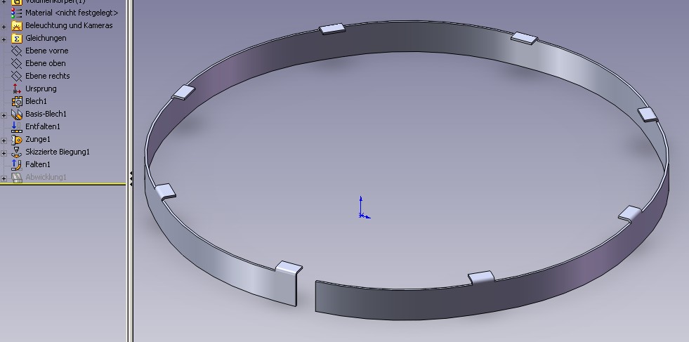

erstellt am: 26. Jan. 2010 14:34    Editieren oder löschen Sie diesen Beitrag!  <-- editieren / zitieren -->   Antwort mit Zitat in Fett Antwort mit kursivem Zitat    Unities abgeben: 1 Unity (wenig hilfreich, aber dennoch)2 Unities3 Unities4 Unities5 Unities6 Unities7 Unities8 Unities9 Unities10 Unities Nur für Seminger 10 Unities + Antwort hilfreich
Guckst Du.
Querschnitt mit kurzen Geraden skizzieren, als Blech austragen, entfalten, Zungen an den Geraden ansetzen, skizzierte Biegung auf den Zungen, falten.

@Hofe: Astrein- wieder was gelernt...

@Hofe: Super Sache! Danke schön!
