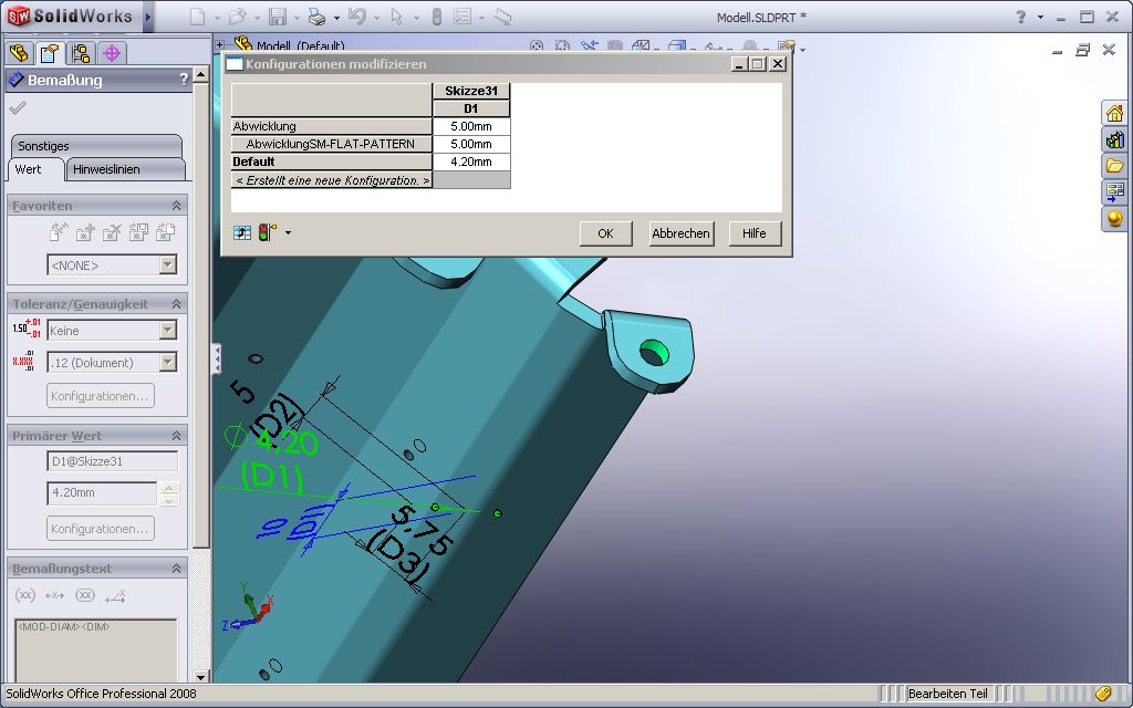

ich habe das Problem, dass ich im Modell den Durchmesser einer Bohrung (wurde über eine Skizze durch extrusion erstellt) der Durchmesser in der Ansicht nicht geändert wird.
Hat vielleicht jemand eine Idee, woran das liegen kann?

Hallo Luitgard,
arbeitest Du vielleicht mit Konfigurationen?
Da passiert mir sowas regelmäßig - in der falschen Konfig das Maß geändert...
Ist die Version tatsächlich 2004? Dann kannst Du die Datei auch kleiner bekommen indem Du sie unter einem anderen Namen abspeicherst, vorher eventuell noch alle Features unterdrücken. Wenn es dann mit 7zip und co. nicht unter 1MB zu bringen ist, gibt es noch die Möglichkeit mit Filehostern (rapidshare und co.) - da würde ich vielleicht die Zip-Datei mit einem Passwort belegen

Original erstellt von Ralf Tide:
Bei mir hat's jetzt auch funktioniert. Welche Bohrung ist es denn?
Bei einer Bohrung ist die danebenliegende Kante abgeschrägt.
In der Zeichnung in der Schnittansicht AA (rechts oben) die Bohrung ganz rechts (d=4,2mm) die sollte aber 5mm haben.

Hallo Luitgard,
wenn Du mal im FeatureManager des Modell einen Doppelklick auf das Feature Schnitt-Linear austragen1 machst, dann RMT auf das Durchmessermaß 4,2 und Bemaßung konfigurieren im Kontextmenü wählst, siehst Du (wie im Anhang) das nur in der Default Konfiguration das Maß 4,2 ist. In allen anderen ist es schon 5.

Oh Wunder!
Man lernt halt nie aus.
Ich finde es immer schwierig, wenn man das Modell nicht selbst gemacht hat.

Hallo Luitgard,
wenn ich den Überblick über die verschiedenen Maße in den Konfigurationen verloren habe, dann erstelle ich eine Excel-Tabelle (automatisch). Anschließend kann ich schnell erkennen, welche Maße in den verschiedenen Konfigurationen unterschiedlich sind.
