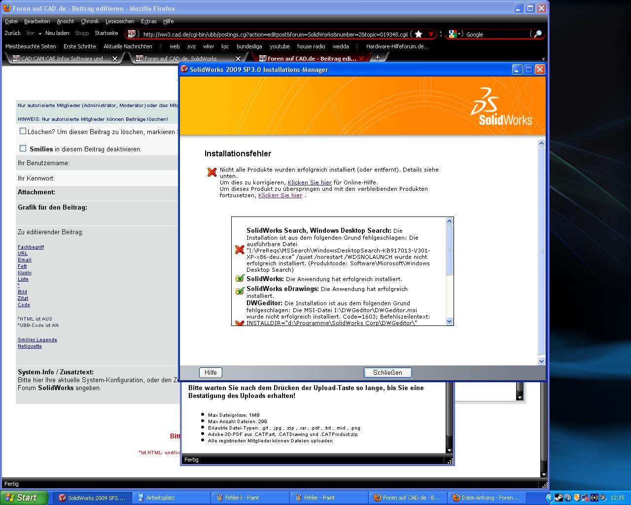

hallo ich bin neu hier und hoffe ihr könnt mir helfen=)

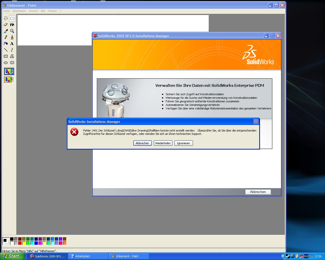

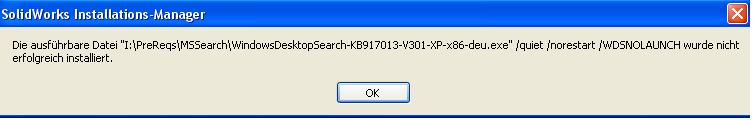

ich hab von meiner schule solid works 2009 3.0 für daheim bekommen..aber wenn ich es jetzt installieren will kommt erst einmal diese fehler meldung (s. Anhang)wenn ich die installation fortsetzte kommen diveres andere fehlermeldungen vonden ich jetzt aber keine screens gemacht hab..
zur dvd die ist völlig in ordnug hab es eben bei meim dad am pc installiert da gings ohne probleme..
lg philipp

Hallo Philipp,
und herzlich willkommen im SolidWorks Brett auf CAD.de
Zunächst mal zu dem ersten Problem: die Fehlermeldung besagt, dass die Windows Desktop Suche (die auch als SolidWorks Suche getarnt wird) nicht erfolgreich installiert werden konnte. Das kann einige Ursachen haben, von unzureichenden Rechten (bist du als Administrator angemeldet) über defekten Windows Installer (vielleicht den auch noch mal sicherheitshalber neu installieren) über falsche Betriebssystemversion (welches Betriebssystem hast du auch deinem Rechner). Da bleibt eine Menge Platz, die alle nicht direkt etwas mit SolidWorks zu tun haben, sondern an deiner (Windows)Installation und deinem Rechner liegen.
Zu dem zweiten Problem, das Sonti gerade schon angesprochen hat: deine Tastatur ist kaputt, die SHIFT Taste klemmt oder ist ausgebrochen oder so. Solltest du tatsächlich absichtlich alles Kleingeschrieben haben (da liegt die Vermutung manchmal nahe) ist das ein Verhalten, was viele hier nicht toll finden, da es den Lesefluss erschwert und es deswegen für diejenigen, die dir ja eigentlich helfen sollen, schwerer macht - was dazu führen kann, dass dich die Leute ignorieren und dir keine Antwort geben, bloß weil du cool sein willst und auf Rechtschreibung, Interpunktion und so einen Quatsch pfeiffst.
Schau dir dazu vielleicht mal die etwas ausführlicheren Artikel Tipps und Kniffe zum Forum auf CAD.de - Richtig Hilfe anfordern (auch Teil 1 und 2) an, wäre schön, wenn du das in Zukunft beherzigst
Ja ich bin Administrator
Ich versuche das mit dem Windwos Installer mal
Windows XP (Home) Service Pack 3

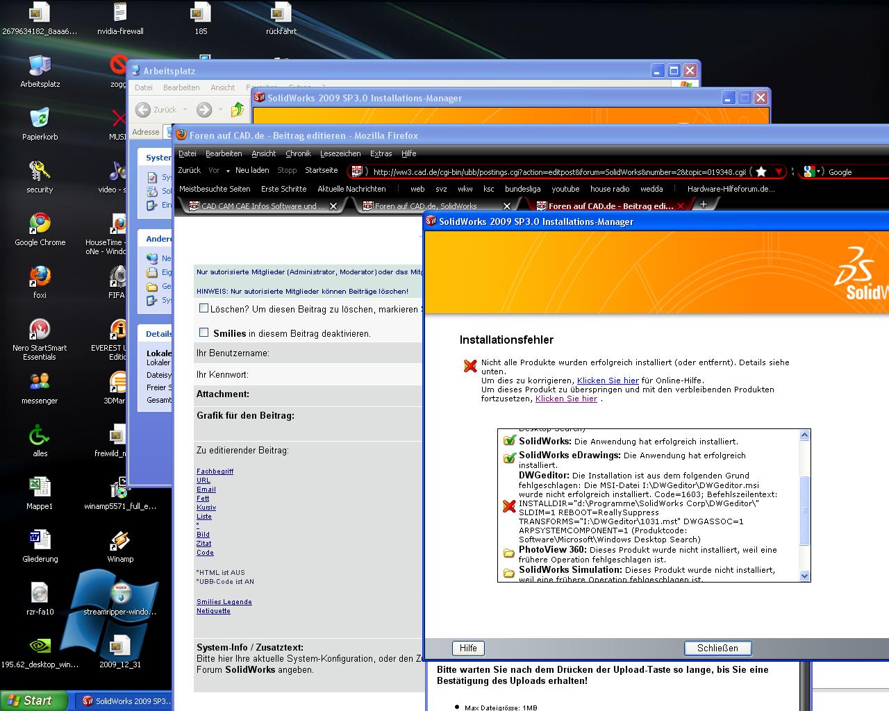

Ich habe jetzt den Windwos Installer 4.5 installiert und solid works versucht zu installieren.
Dabei kamen diese Fehlermeldungen (s. Anhang)
