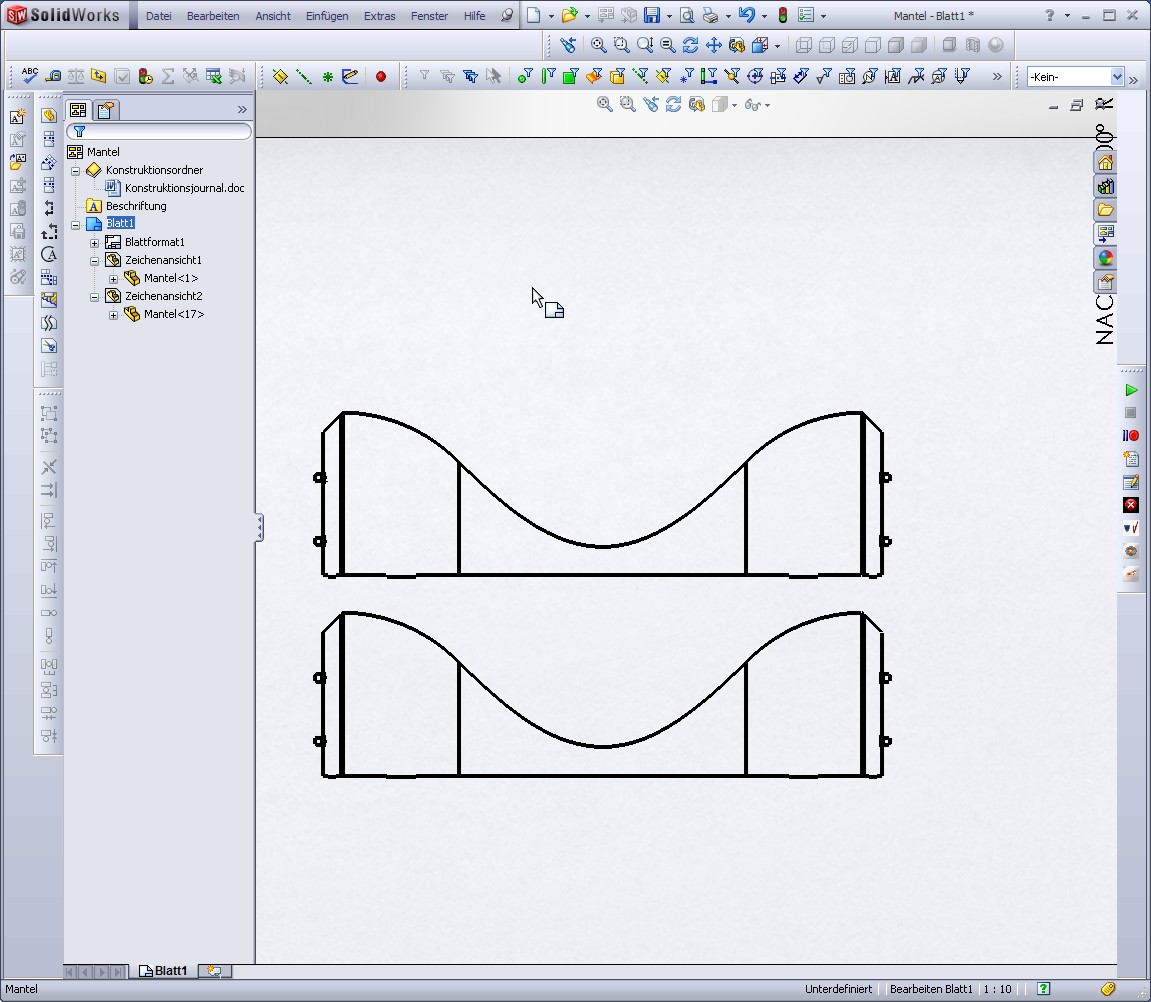

Hallo Work'ler,
hoffe Ihr könnt mir helfen. Mir gelingt es nicht aus folgendem Blech-Teil ein Abwicklung zu machen die auch richtig ist, also über Abwicklungsfeature.
Mach ich hingegen "Entfallten" stimmt die Kontur, verstehe nicht was ich falsch mache.
Hoffe das einer ne Lösung findet und sich ein paar U's verdienen möchte.
Bin langsam echt Böse auf Solidworks
Ps.: Sehe grad das ich in der 2. Skizze schon gebastelt hatte, sieht also bißchen komisch aus, ist aber für das Problem unerheblich.
Grüße, Stephan

Abwicklung => Feature bearbeiten, Bigung vereinfachen deaktivieren fertig!

Hi Stephan,
hab beide auf der Zeichnung und nix gefunden... Was stimmt denn nicht??

Bei mir ist auch alles in Ordnung. Der einzige Unterschied, wenn ich über Entfalten2 alles abwickle gegenüber Abwicklung1 ist, daß die Ebene eine andere ist, wo alles zu liegen kommt. Ist das bei Dir das Problem?!

DANKE SNUGGLES,
also ich weiß zwar nicht warum Solidworks in diesem Fall die Biegung "vereinfacht" darstellen will, aber naja.
Hab jedenfalls Dank, U's sind unterwegs.
