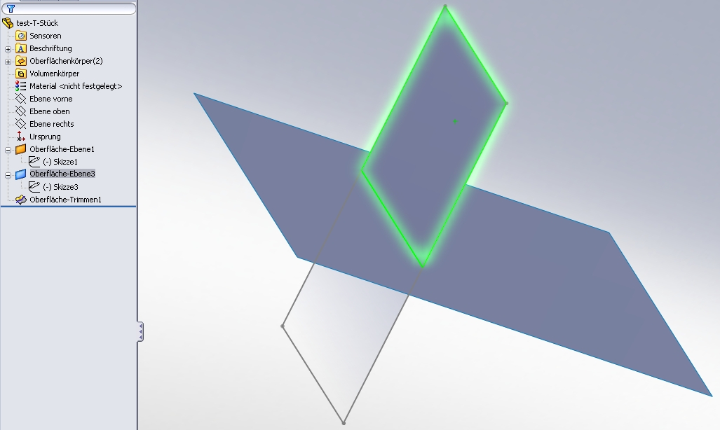

Hi @all,
ich habe ein Problem mit getrimmten Flächen, die ich gerne zusammenfügen möchte um ein sauberes Vernetzen zu ermöglichen. Ich bekomme beim versuch diese zu verbinden immer eine Fehlermeldung, dass dies nicht möglich ist.
Hat jemand eine Idee warum sich die Flächen nicht verbinden lassen? Oder ein Workaround, sodass ich eine saubere Vernetzung über die Kante hinbekomme?

Hm.. wie möchtest du sie den zusammenfügen ?
Die beiden Flächen haben keine gemeinsamen Kanten, an denen man sie zusammenfügen könnte.

hallo Moffel
das sind alte Probleme (und schon längst ausdiskuttiert mit dem Support)
1. ParaSolid kann keine T-Flächen, basta!
2a. Willst Du in Cosmos-simulation FEM-Schalen verwenden?(geht, mit einigen workarounds)
2b. oder ein anderes FEM? => dann kannst DU in Sowo das Netz nur vorbereiten
  (für Workbench/designspace brauchst Du einen prepro z.bsp. dmodeler,spaceclaim oder hypermesh für classic)

Hi, im Anhang nochmals das ZIP ohne Umlaute...
Die Datei sollte nur ein Beispiel meines Problems sein, ich habe eigentlich verschnittene (getrimmte) Freiflächen...
Jup, verwende eine Studentenlizenz, sorry, vergessen zu sagen...
Hmm, so ein T-Stück hat keine gemeinsame Kante? Ich würde die Flächen (möglichst ohne Kontaktdefinition im FEM) so zusammennähen, dass sie mir bei Berechnungen nicht auseinanderfliegen... Ist das denn dann überhaupt möglich?
