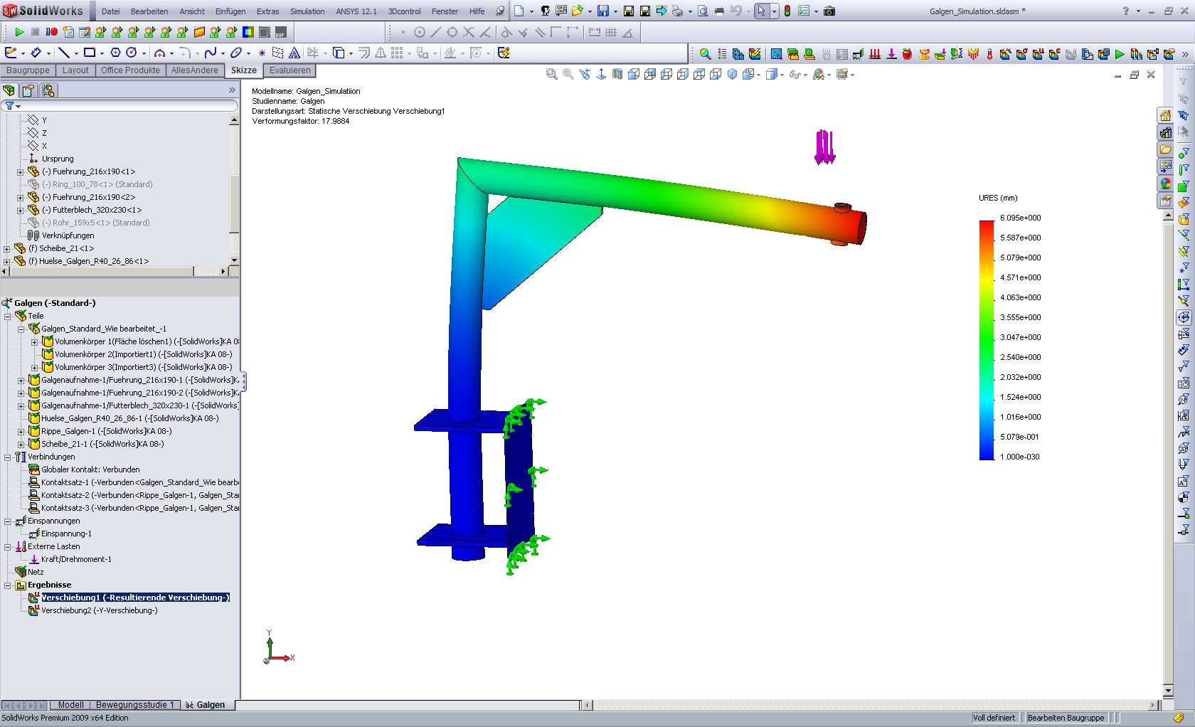

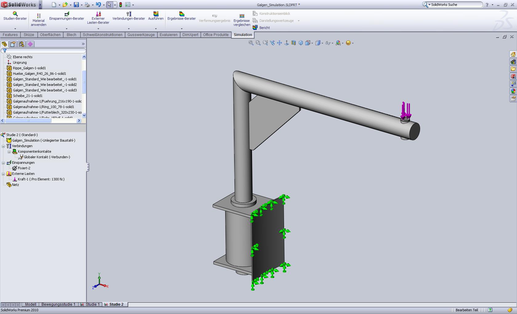

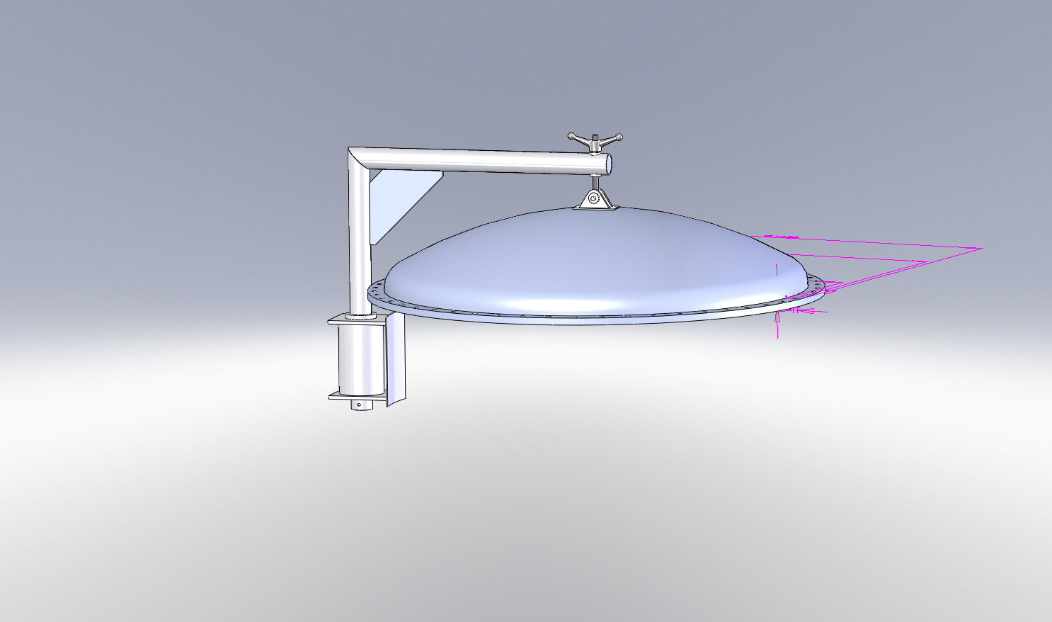

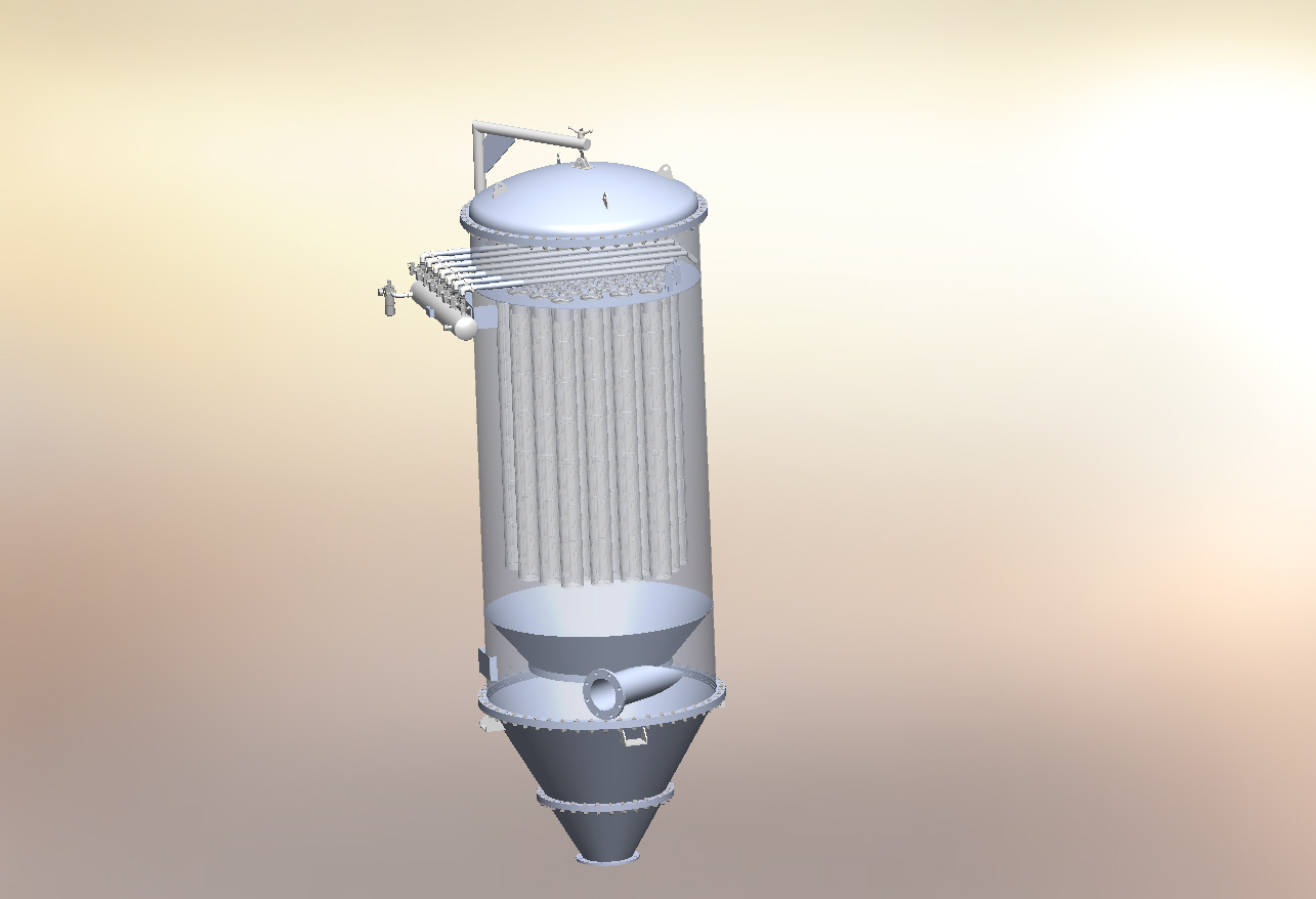

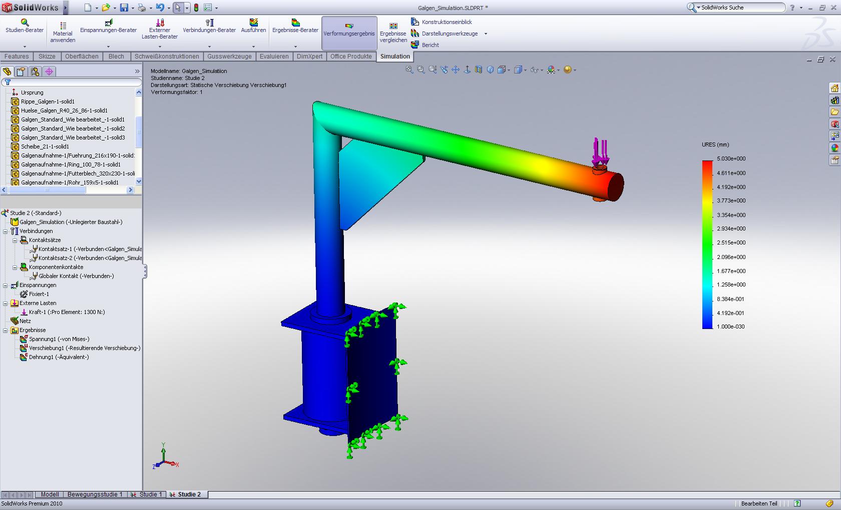

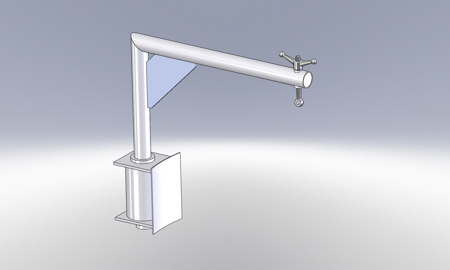

Hallo SWXSolidWorks-Gemeinde. Ich möchte gerne an einen sogenannten Galgen eine Last hängen und von SWXSolidWorks berechnen lassen, ob der Galgen so hält.
Die Schulung für Simulation fehlt mir zwar noch, aber auf dem Launchday unseres Resellers konnte ich bereits einige Einblicke erhalten.
Ich habe mal zwei Bilder angehangen, in denen man sieht, worum es geht. Bild 1 zeigt den Behälterdeckel, der ca. 1500N wiegt.
Bild 2 stellt nur den Galgen mit der Augenschraube dar, an der dieser Deckel aufgehangen wird.
Für die Simulation könnte man anstatt Zug auf die Augenschraube auch Druck auf die Fläche der Führung anwenden, sprich die Augenschraube könnte man auch entfernen, so wie ich das sehe.
Da es sich bei dem Galgen um eine Baugruppe handelt, müssen die Einzelteile vermutlich durch Kontaktsätze verbunden werden.
Ich möchte herausfinden, ob sich das Rohr unmittelbar hinter dem Verstärkungsblech durchbiegt.
Für die Simulatinserfahrenen unter Euch sollte eine Hilfestellung für mich doch bestimmt kein Problem darstellen.
Danke schon mal im Vorraus

Lade deine Bg doch mal hoch!
Dein Ansatz ist richtig, für die Schraube kannst du ja seperat einen Spannungsnachweiss machen!
Die Fläche der Führung reicht aus um die Last (Kraft) anzusetzen!
Die erhöhte Spannung wirst du an beiden Stellen, wo das Knotenblech sitzt, sehen!

Bild von meiner versuchten Simulation hängt dran. Aber ausführen geht nicht, es kommt immer die Fehlermeldung: Definieren Sie verbundene Kontaktsätze zwischen Balken und Volumenkörper/Schale. Wie kann ich den Stand der Studie denn hochladen, damit man evt. nachvollziehen kann, was ich falsch mache?

Mich wundert auch, warum die Rohre des Galgens in der verbundenen Ecke nicht mehr ganz dargestellt werden. Das Netz scheint nur der Skizze zu folgen, soll aber natürlich komplett verschweißt sein.
Das Simulationsergebnis wird nicht mitgespeichert, weil die Studie laut SWXSolidWorks fehlgeschlagen ist.
Oder gibt es eine Möglichkeit, die fehlgeschlagene Studie mit zu speichern, damit ersichtlich ist, was ich verkehrt mache?

In der Tat sieht das manchmal etwas komisch aus,wenn die Darstellung Schalen zeigt! das ist normal;-P
versuch doch mal alles als Balken oder alles als Schalen zu definieren!

Als erstes, ich habe keine Balkenelemente gewählt. Weil der Kontakt der beiden Rohre so nicht richtig definiert währe. Das hast Du ja bereits selber herausgefunden.
Ich habe mir erlaubt die Baugruppe ein wenig zu reduzieren. Ich denke nicht, dass diese Teile grossen Einfluss auf den Rest der Baugruppe nehmen.
Einfach nur zum Verständnis:
- Futterblech ist fest fixiert.
- Globaler Kontakt ist Verbunden.
- Zusätzlich habe ich den Galgen_Standard_Wie_bearbeitet mit den Führungen nochmals verbunden (jetzt rechnet er durch!?).
- Kraft auf Scheibe vom 1500N.
- Material habe ich irgend ein Stahl genommen.
Resultat, das vertikale Rohr biegt sich mit. Nicht sehr viel (so um die 2-3mm, ganz oben), aber es wird gebogen.
Ich hoffe, dass Dir das weiterhilft.

Vielen Dank nochmal für deine Bemühungen!
Ich werde die Geschichte mit deiner Vorgehensweise auch noch mal versuchen, durchzuspielen.
Mit 2-3mm Durchbiegung kann ich auf jeden Fall leben, der Verstellweg der Augenschraube ist etwa 100mm.
Der Deckel muß nur soweit angehoben werden, daß er zur Seite geschwenkt werden kann, um die Filtereinsätze zu wechseln.

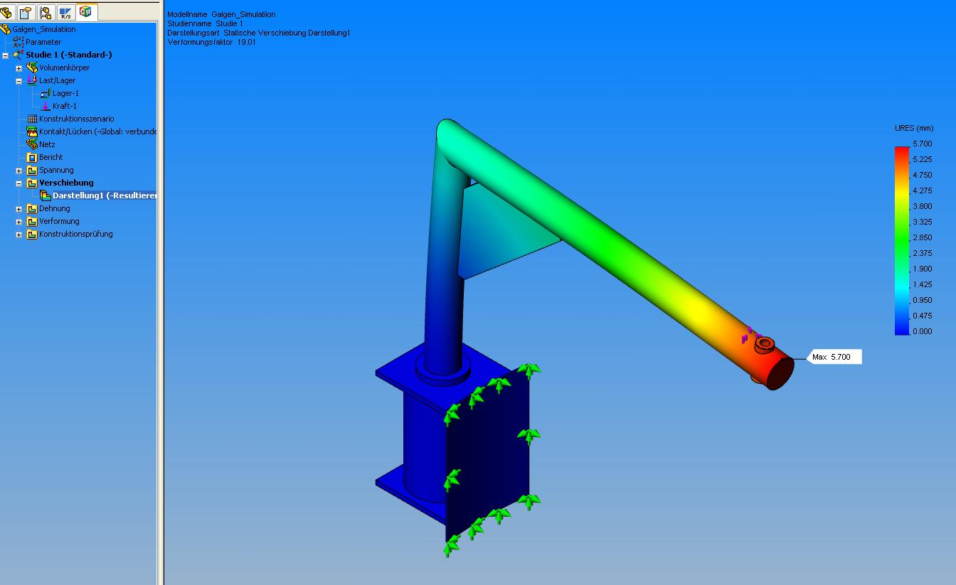

Also ich mach mir aus Baugruppen immer ein Ersatzmodell, hat zwar den Nachteil, dass ich nur einen Werkstoff annehmen kann, dafür sind die Randbedingungen einfacher, ich muss keine Kontaktsätze definieren, das Ergebnis ist trotzdem bisher immer recht gut gewesen, die Annahmen muss man halt ins Modell legen dann.
URES Durchbiegung vom Balken 5,7mm bei legiertem Stahl als Werkstoff und 1500N Deckelgewicht

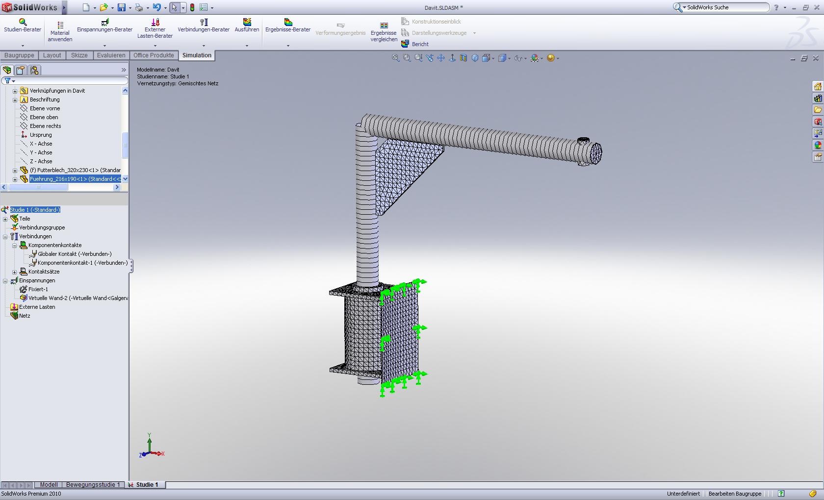

Wie hast Du den Galgen mit den Führungen verbunden? Wenn ich es über Komponentenkontakt mache, bekomme ich eine Fehlermeldung: Die ausgewählten Körper berühren sich nicht auf eine Weise, die ein kompatibles Netz erlaubt. Wenn möglich, wechseln Sie zu einem inkompatiblen Netz.
Nehme ich den normalen Kontaktsatz, kommt die Fehlermeldung: Ausgewählte Kontaktflächen liegen einander nicht gegenüber. Versuchen Sie ein anderes Element.

Wie machst Du dir aus Baugruppen denn ein Ersatzmodell? Könntest Du die Geschichte mal zippen und hier einstellen?
Die Baugruppe speichern als Part, dann ins Part gehen und die Volumen mit Einfügen/Features/kombinieren zusammenbacken zu einem Volumen und denn die Simulation machen.
Ein Kontaktsatz sagt ja schon das Wort KONTAKT müssen sich die Teile berühren, was sie in Deinem Modell ja nicht tun, das Spiel in der Führung rausnehmen denn gehts, das muss man nachher zum Ergebnis dazurechnen bei URES kommt das Spiel das zum Kippen führt noch dazu

Original erstellt von mwiemer:
Wie hast Du den Galgen mit den Führungen verbunden? Wenn ich es über Komponentenkontakt mache, bekomme ich eine Fehlermeldung: Die ausgewählten Körper berühren sich nicht ....
Naja, ich habe ein klein wenig gemogelt - zugegeben!
Ich bin davon ausgegangen, dass die Führungen mit dem Mast in Berührung sind. Ich habe diese mehr oder weniger "zusammengschweisst"!
Da Du ja nicht daran interessiert warst, was da mit der Führung passiert, habe Ich angenommen, dass diese spielfrei sind. Darum, verschweisst.
Wenn Du KEIN Kontakt hast, musst Du diese eben definieren. Das ist auch nicht immer ganz einfach!

Ich habe die Geschichte jetzt nochmal mit dem "Teil" versucht. Eine fixierte Geometrie als Einspannung definiert und die Kraft von oben auf die Fläche der Scheibe gerichtet.
Durch den globalen Kontakt sind doch alle Teile miteinander verbunden, oder sehe ich das falsch?
Trotzdem kann SWXSolidWorks kein Netz erstellen. Fehlermeldung: Analyse fehlgeschlagen, Netz kann nicht erstellt werden.
Ich habe mal den gesamten Baum der Simulation in dem Bild dargestellt. Liegt es an SWX2010, daß hinter der Kraft "pro Element" steht?
In der Simulation als Teil von brainseks ist ein Lager und eine Kraft definiert und da funzt es doch auch.
Das kann doch wohl nicht so schwer sein....ich könnte platzen...
Zweite Frage ist: warum Ansys, wenn ich doch SWXSolidWorks habe?

Das mit dem Globalen Kontakt habe ich eigentlich auch so verstanden.
Nach diversen Versuche, wurde mir aber klar, dass das so nicht sein kann. Denn, wie bei Dir, rechnete es nie durch.
Also: Alle Kontakte immer schön brav definieren! Ist auch viel sauberer so!
Vernetzung:
Hast Du versucht, in den erweiterten Vernetzungseinstellungen die Anzahl Versuche zu vergrössern?
Ich habe dort auf 4 (keine Ahnung was standard war)
Dann habe ich noch die Option "Vernetzung der fehlgeschlagenen Teile mit inkompatiblem Netz wiederholen" aktiviert.
Netzgrösse habe ich auf global auf 20mm gesetzt und 1mm Toleranz. Auto Übergang.
Wieso ANSYS? Weil wir das haben und ich es damit auch versuchen wollte/konnte ;-)

Ich musste das Netz auch manuell etwas feiner stellen dazu rechtsklick bei Netz im Baum dann erstellen dann den Zeiger etwa 3 Striche nach rechts ins feinere, dann gehts

Tatsächlich...unglaublich, aber wahr, es hat funktioniert!
Ich bedanke mich nochmal ganz herzlich für die unendliche Geduld, die Ihr diesbezüglich mit mir gehabt habt
