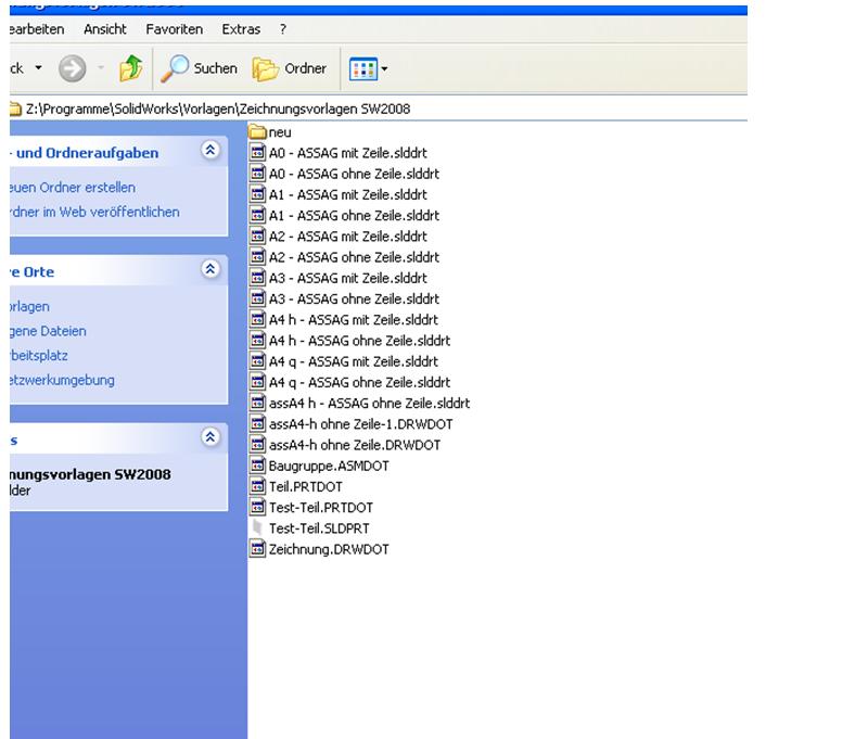

mathias,
Du meinst so was?  ---->
Ich habe es so gemacht: Originale (von SWX) gesichert umd entsprechend umbenannt (A4 Hoch...). Über *.drwdot alle nacheinander über Blattformat bearbeiten und dann über Datei Bletformat speichern  mit Rahmen, tabellen, Verweisem etc. angepasst.
G.  thomas

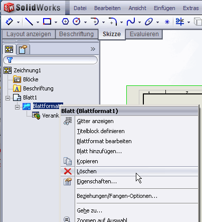

nur um das noch mal zu verdeutlichen, was Dirk gesagt hat: wenn du dir selbst so eine Vorlage erstellen willst öffnest du erst mal ganz normal eine eurer Zeichnungen, die bringt entweder ein oder mehrere Blätter mit oder du wirst nach dem Blattformat für das erste Blatt gefragt. Da stellst du dann alle Dokumentoptionen so ein, wie du sie brauchst, löscht anschließend das Blattformat aus dem Featuremanager raus (siehe Bild) und speicherst das dann als Vorlage ab.
Ich persönlich bevorzuge allerdings für alle bei uns üblichen Zeichnungsvorlagen die entsprechenden Blätter schon in der Vorlage zu haben, sooooo oft ändern sich die Blattformate bei uns auch nicht

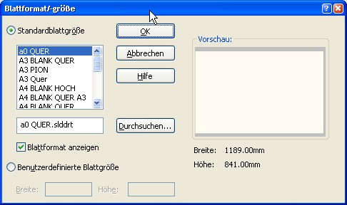

Öffne eine leere Zeichnung A4 und speichere sie unter Datei> Blattformate speichern ab. Danach öffnest du deine Zeichnung A3 und machst das gleiche. Dann A2, A1 und A0. Wenn du alles als Blattformat abgespeichert hast öffne nochmal eine Zeichnung. Markiere im FeatureBaum in <Blattformat> und lösche es raus. Du wirst ein weißes Blatt ohne Zeichnungskopf dargestellt bekommen. Das speicherst du jetzt mit Datei> Speichern unter> Dateityp Zeichnungsvorlage ab. Wenn du für zukünftige Zeichnungen diese Zeichnungsvorlage aufrufst, wirst du nach dem Blattformat gefragt.
