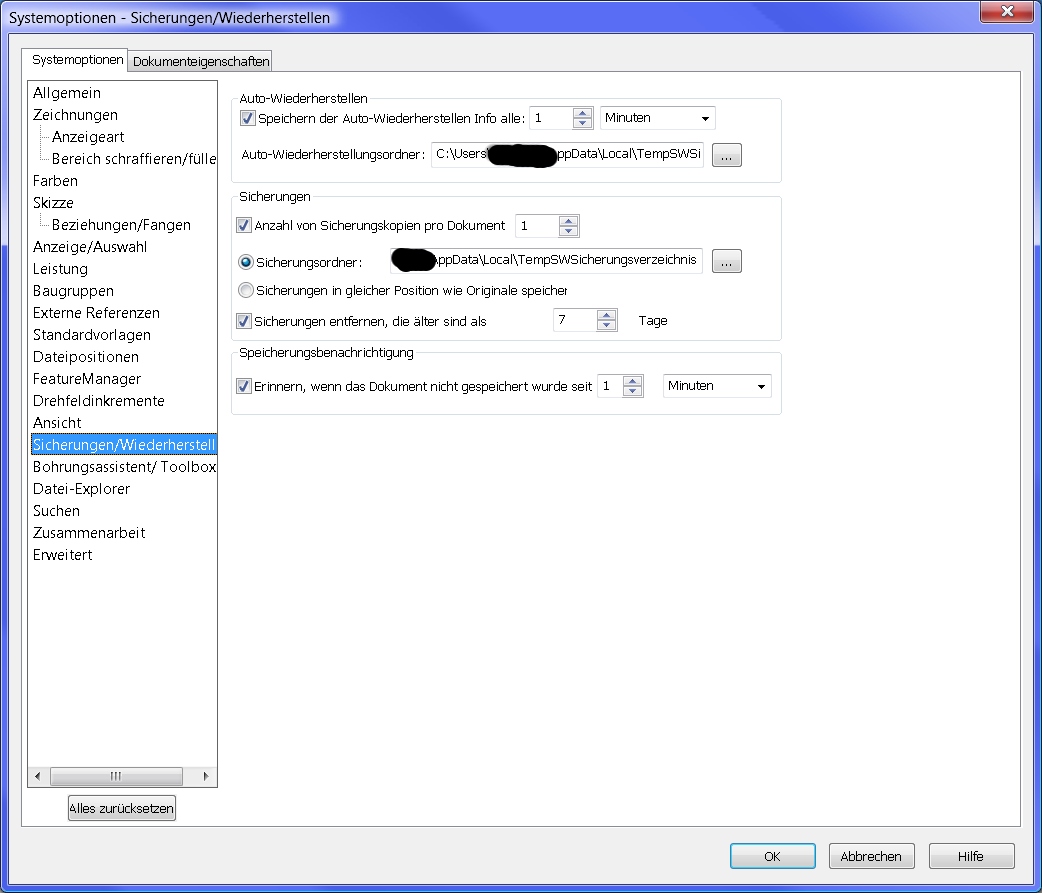

ich habe das Thema hier zwar schon vor längerer Zeit angesprochen und keine Lösung bekommen, aber ich versuche es nochmal...
also meine einstellungen sind wie anbei.
a) es kommt niemals irgend eine Meldung dass das Dokument nicht gespeichert wurde. Wie kann ich das erreichen?
b) Im ordner:
C:\Users\...\AppData\Local\TempSWSicherungsverzeichnis\swxauto
wird niemals etwas gespeichert - wieso?
c) Im ordner:
wird zwar etwas abgespeichert - jedoch nur die Sicherung des Ursprungsdokumentes - also unbrauchbar.

Wie man sieht hast du wohl alle Häckchen an zum Sichern. Vielleicht sind die Einstellungen eine bischen zu "hart".    Ich würde es mal mit 10 Minuten versuchen.
Aber als Tipp falls sich das nicht einstellen lässt. Ich hab mir einfach angewöhnt alle 10 Minuten mal abzuspeichern. Dann geht auch nicht so viel verloren, falls SWXSolidWorks mal abstürzt.

Du hast in Deinem System teilweise Einstellungen getroffen, die sich gegenseitig aufheben bzw. ausser Kraft setzen!
- Autowiederherstellung: Hier wird, solange Dokumente geöffnet sind, nach minimal einer Periode (die Du auf 1min gesetzt hast), eine Kopie der geöffneten und im Anschluss veränderten ungespeicherten Dokumente angelegt. Sowie Du die geöffneten Dokumente speicherst, wird dort der Timer zurückgestellt, und die Autowiederherstellungskopie entfernt, SWXSolidWorks wartet auf die nächste Dokumentveränderung, um erneut zu starten
- Gespeichert werden Deine geöffneten Dokumente durch das automatische Erstellen einer Sicherungskopie (Punkt 2) ebenfalls alle 1min - SWXSolidWorks sieht also (vermutlich) einen gelungenen Speichervorgang und entfernt zu diesem Zeitpunkt die Autowiederherstellungskopie (Punkt 1). Da die Timer bei Öffnen eines Dokumentes im Abstand von Bruchteilen von Sekunden gestartet werden, wirst Du real wohl nie eine Kopie im Ordner unter Punkt 1 finden. Dass hier nur das Ursprungsdokument abgelegt wird, kann damit zusammenhängen, dass die Anzahl der Kopien auf 1 gesetzt wurde - hab ich aber nicht überprüft, bin mir da auch nicht sicher
Empfehlen kann ich Dir da ein separates Backup-Tool, das SWXSolidWorks-unabhängig arbeitet. Die Speicherorte sollten zudem weder auf der gleichen Partition bzw. Festplatte sitzen, wie die Original-Dateien oder Autowiederherstellungsbackups. Es geht nichts über gestreutes Risiko! Bei mir laufen z.B. inkrementelle Backups täglich während der Mittagspause, so kann ich annähernd jeden Zustand wiederherstellen... Leistungsfähige und SICHERE Tools bekommst Du ab ca. 30¤ (weiss nicht, ob ich hier offen Produkte nennen darf)...

ich versuch mal alles nacheinander zu beantworten, als erstes wie üblich der Hinweis, dass diese drei Bereiche Auto-Wiederherstellen, Sicherung und Speicherbenachrichtigung nichts miteinander zu tun haben, sondern nur auf derselben Optionsreiterkarte angeordnet sind..

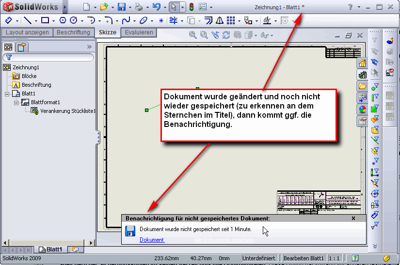

Dies betrifft die Einstellung ganz unten bei Speicherbenachrichtigung. Nach deiner Einstellung solltest du bei einem nicht gespeicherten Dokument, also nachdem eine Änderung im Dokument passiert ist nach einer Minute die Benachrichtigung bekommen (siehe Bild 1). Solange das Modell nicht gespeichert wurde solltest du jeweils im eingestellten Intervall wieder die Benachrichtigung bekommen.
Die ist transparent am unterem Rand von SolidWorks und verschwindet nach ca. 5 Sekunden wieder, es kann also durchaus sein, dass du die verpasst. Bei alle 1 Minute aber eigentlich eher nicht. Zumindest klappt das bei mir recht gut und zuverlässig, wobei ich das auch 20 Minuten stehen habe, sonst tritt der typische "Hilfe! Wölfe!" Effekt ein und keiner juckt sich mehr an der Warnmeldung, weil die so oft kommt und eh nur nervt ;)

b) Im ordner:
[Edit Stefan]
Nach ein paar Beiträgen mit goofy_ac weiter unten hab ich die fehlerhaften Infos aus meinem Beitrag gelöscht. Wird unten recht gut beschrieben, wie es tatsächlich funktioniert, hier nur noch mal als Zusammenfassung
Die Verhaltensweise des Auto-Sicherung ist unabhängig von der Benachrichtigung, allerdings erfolgt auch die Auto-Sciherung nur, wenn auch was geändert wurde, genauso wie oben beschrieben. Nachdem eine Datei korrekt interaktiv gesichert wurde wird die Auto-Sicherung auch wieder gelöscht, wenn also seit dem letzten Speichern keine Änderung mehr am Dokument erfolgte gibt es auch keine Auto-Sicherung.
[/Edit Stefan]
Original erstellt von Dieter73:
c) Im ordner:
Absolut nicht unbrauchbar für den Zweck, für den eine Sicherung da ist. Vor einem Speichervorgang, den du selber auslöst, werden die dateien, die ansonsten überschrieben werden würden, in dem eingestellten Sicherungsordner kopiert, erst danach durch den Speichervorgang der neue Zustand geschrieben. Dadurch hast du Zugriff auf die letzten X Stände (was du eben bei den Sicherungen eingestellt hast), wodurch du auf einen früheren (letzten) Zustand greifen kannst, wenn beim Speichern was schief gegangen ist oder du z.B. versehentlich in einer höheren Version gespeichert hast oder ein Änderung gespeichert wurde, die du gar nicht haben wolltest etc.
Also nicht unbrauchbar, sondern eben als Sicherung gedacht, so ähnlich wie ein Backup eben.

Wenn du die Auto-Wiederherstellung haben möchtest musst du die Speicherbenachrichtigung abschalten.
Das läuft bei mir beides erfolgreich parallel!

Original erstellt von goofy_ac:
Ist ja interessant. Du hast die Häkchen sowohl bei Speicherbenachrichtigung als auch Auto-Wiederherstellen (nicht Sicherung) drin und bekommst sowohl die kleine Dialogbox zum Speichern als auch die automatische Sicherung im %TEMP%/swxauto? Wie beschrieben, wenn ich beides aktiviert hab bekomm ich bei mir keine Autosicherung (sieht man ja im Explorer, ob da eine angelegt wird). SW2009 SP3.0, SW2010 jetzt nicht probiert.

vielen Dank für dein Nachfassen, da scheint bei mir etwas mit meinem Versuchsaufbau durcheinander gekommen zu sein:
Bei der Autowiederherstellung ist mir allerdings am Zeitstempel der Dateien aufgefallen, dass auch der Inhalt der Sicherung überprüft wird. Wenn seit der letzten Autowiederherstellung keine weitere Änderung am Dokument stattgefunden hat, wird das File nicht überschrieben!
Da war wohl mein Fehler, vermutlicht hab ich nach dem Hin- und Herändern der Optionen keine zusätzliche Änderung ausgeführt, so dass es so aussah, aks hätte SWX die Autosicherung abgeschaltet, nachdem ich die Benachrichtigung eingeschaltet hatte und umgekehrt.
War mein Fehler, wie du sagst, funktionieren beide Optionen auch parallel zueinander, allerdings wird auch die Auto-Sicherung nur dann durchgeführt, wenn auch was zu sichern da ist (also seit der letzten Auto-Sicherung wieder etwas geändert wurde).
Ich editiert oben meinen Beitrag noch, dass da kein Unsinn steht und ggf. jemand nicht hier unten weiter liest.

Sorry für die späte antwort - wir haben viel zu tun momentan....
Also:
@maximal:
> Kann es sein das die Sicherung mehr als eine Minute braucht und SWXSolidWorks daher durcheinander kommt?
Nein. Das intervall hat nichts damit zu tun.
> Ach ja und an Zugriffsrechten könnte es auch liegen.... Hast Du Vollzugriff auf die Verzeichnisse?
Nein, daran liegt es nicht. Habe Vollzugriff.
@goofy_ac:
OK, das stimmt - habe ich getestet und das funktioniert. Ich frage mich nur wieso der Ordner nach dem Absturz leer ist, bzw. bislang immer war. Ich werde das mal weiter beobachten.
doch, da ist eine.
Sowas bekommen wir nicht.
Wie schon gesagt - das funktioniert nicht.
Habe gerade meine Kollegen gefragt: Bei einigen geht es, bei einigen nicht. Einige sagen "vergiss es - darauf kannst Du dich nicht verlassen. geht mal und mal nicht."
Dise Meldung kommt bei mir definitiv nicht.
Nein, es kommt nichts und es verschwindet nichts.
Übrigens ist das verschwinden nach 5 sekunden aber sehr schlecht, da das Programm bei mir meistens im Hintergrund offen ist, und die Konstruktion schritt für schritt in mehreren Programmen erfolg - wenn man dann wieder einen Berechnungsschritt macht hat man ja wichtigere Programme im Vordergrund. Solid works ist da ja nur zeitweise und kurz im Vordergrund. Wenn die Meldung dann wieder verschwinded wäre es purer Zufall dass man sie sieht. Aber das wäre ja erst dann tragisch wenn sie überhaupt erst mal käme.
OK, ich revidiere: Es funktioniert wenn ich es teste - nur leider war dieser Ordner nach einem Absturz bis jetzt immer leer gewesen - ich teste das weiter.
Ich meinte: Unbrauchbear bei normalen Abstürzen - also diese um welche es mir/uns geht.
