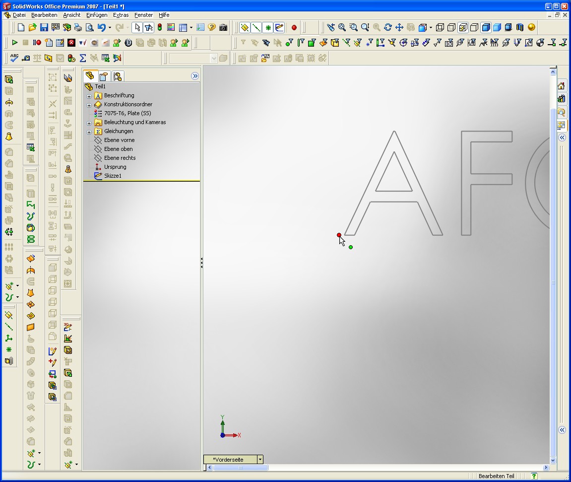

was muss ich tun, damit eine Skizze, in der eine Schrift ist, "voll definiert" ist?
Ich habe eine voll definierte Linie und die Schrift daran gehängt, aber es zeigt mir an, dass die Skizze nicht vollständig definiert ist und ich kann auch scheinbar keine Beziehungen hinzufügen.
Grüße, Martin

Die kannst du nur durch die Linie, an die du die Schrift hängst definieren.
links-oder rechtsbündig oder zentriert!
Die Schrift selber wird nicht schwarz dargestellt!
An dieser Stelle liefert dir die Farbe kein Feedback, ob alles voll definiert ist!

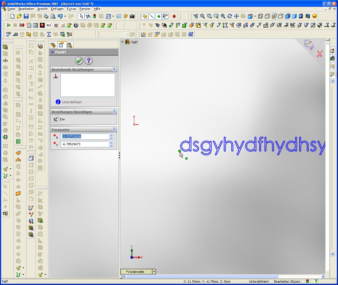

doch, doch... Das Punktchen kannst Du fixieren. Und das reicht, weil der Rest über die Schriffteinstellung geht.

danke Dir! Heißt das, die Skizze bleibt immer "unterdefiniert" und es bleibt immer das Minus vor dem Eintrag im Strukturbaum?

welches Pünktchen? Ich sehe da keins..

NEIN!
schaue genauer nach (an dem Punkz kann man die Skizze verschieben/positionieren)...
