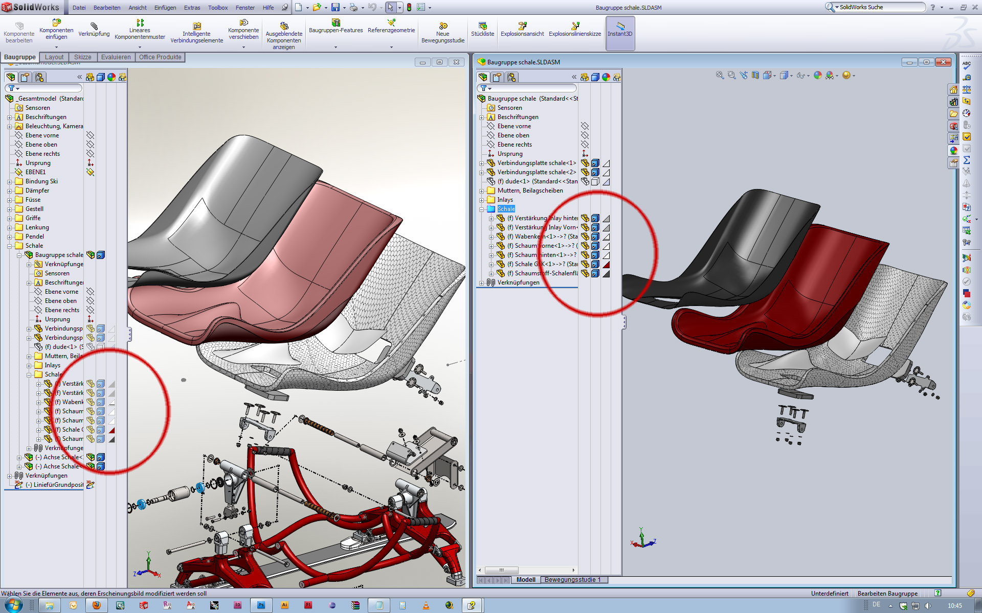

hallo leute,
ich bins wieder mit einem neuen problem, aber ich denke das ist diesmal für euch leit zu lösen.
wie ihr am screenshot erkennen könnt, zeigt mir SW dir farben in der übergeördneten bauguppe nicht richtig an. das problem ist erst aufgetreten, als ich dem wabenkern ein texturiertes material zugweiesen hab. ich habe es schon ausprobiert, wenn ich die textur lösche verschwindet das problem.
mir ist aufgefallen, dass im featuremanager das erscheinungsbild im gesamtmodel auch irgendwie blasser dargestellt wird (kreise screenshot). vielleicht liegt es ja daran?
und zweitens würde mich interessieren, ob ich die linien auf den flächen der schale wegbekomme! es ist eine aus einzelflächen aufgebaute gepiegelte fläche, mit verschmelzten, tangentialen kanten.

Hallo xact2,
Auszug aus der SolidWorks-Hilfe (Stichwort: Anzeige-Fensterbereich):
Bei Komponenten von Unterbaugruppen werden Anzeigeinstellungen im Anzeigstatus der Unterbaugruppe gespeichert. Verblasste Symbole weisen auf die Anzeigeeinstellungen im Unterbaugruppen- oder Teildokument hin. Wenn Sie die Einstellung einer Unterbaugruppe in der Baugruppe übergehen, werden die Symbole wieder mit normaler Farbintensität dargestellt (nicht verblasst).
Das bedeutet für mich, daß deine Einzelteile eigentlich mit der Farbeinstellung rüberkommen, wie sie auch im Einzelteil (bzw. Unterbaugruppe) definiert sind.
Da sie das bei dir nicht tun, gibt es mehrere Möglichkeiten:
- deine Baugruppe hat andere Beleuchtungseinstellungen als die Unterkomponenten (ich weiß grad nicht, wo man es in SWX2010 einstellt, hab grad nur SWX2008 zur Hand)
- das Symbol der Baugruppe "Baugruppe Schale" taucht in deinem Anzeigefensterbereich nicht transparent auf, daher könnte die Darstellung in deiner Oberbaugruppe übergangen worden sein
- dein SolidWorks hat einen Bug, und das solltest du mit deinem Reseller abklären
Es gibt sicher noch mehr Möglichkeiten, vielleicht hat ja noch jemand eine Idee.

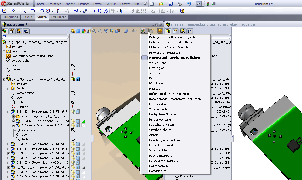

ich vermute in deinem Fall liegt die unterschiedliche Darstellung an den unterschiedlichen Bühnen, die du in der Baugruppe und der Unterbaugruppe hast. Die Bühnen bringen normalerweise Beleuchtungen, Lichter, Spotlights, Umgebungslicht usw. mit, in den beiden Baugruppen werden wahrscheinlich die Ausleuchtung jeweils anders sein.
Versuch mal die gleich zu machen und schau, ob sich die farbliche Darstellung dann angleicht.
Zu den "geisterhaften" Icons im Featuremanager hat dir ess-jay ja schon geantwortet; die bedeuten letztlich, dass die Erscheinungsbilder so sind wie im Teil/Komponentenbaugruppe definiert und nicht in deiner Hauptbaugruppe überschrieben wurden (dann würdest du wieder das "volle" Icon sehen, nicht das geisterhafte).
