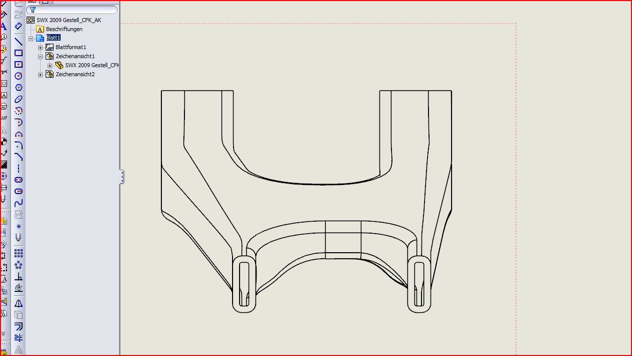

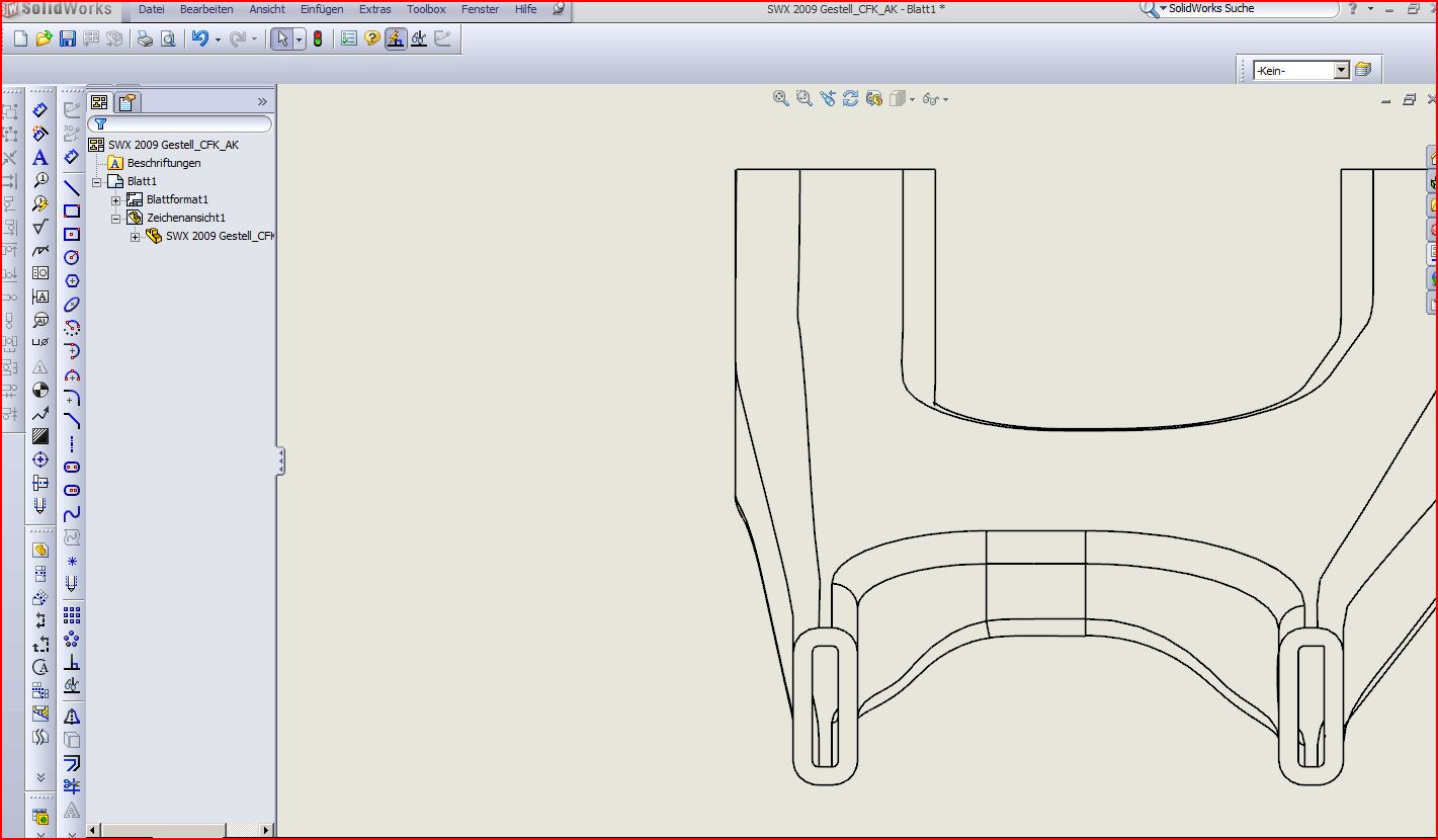

hallo leute
ich habe erst vor kurzem begommen mit solidworks zu zeichnen und bin voll davon begeistert.
jetzt habe ich ein komplettes projekt darin durchgezeichnet und möchte die pläne dazu rauswerfen, aber das funktioniert nicht wirklich so, wie ich es mir vorgestellt habe.
[Edit RalfTide]Link zum Bild entfernt - ist ja angehängt. Die Shift Taste scheint kaputt zu sein  [/Edit RalfTide]
wie ihr auf dem bild in anhang erkennen könnt werden einige konturen des bauteils in der zeichnung gar nicht dargestellt und bei anderen bauteilen sind die linien oft nicht richtig abgetrimmt usw. ich wollte mal fragen ob es da eine möglichkeit gibt die darstellung zu verbessern oder bleibt mir nichts anderes übrig als alles im autocad nachzuarbeiten!
vielen danke für eure hilfe

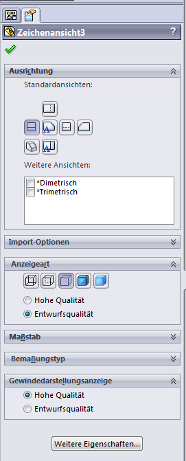

unten links auf hohe Qualität stellen...

Abend,
@Thomas
dein Haken bezieht sich leider auf die nicht vorhandenen Gewinde

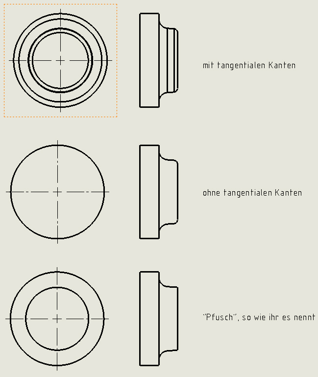

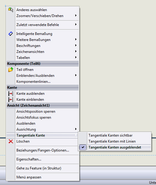

also dein Problem sind ganz offensichtlich die tangentialen Kanten aufgrund deiner Verrundungen im Bauteil. Versuche als erstes mal die Kanten auszublenden Rechtsklick auf die Ansicht und weiter wie im Bild.
Wenn dann immer noch keine Besserung zu sehen ist kommst du um eine oder mehr weitere Konfiguration/en im Bauteil, in der du deine Verrundungen teilweise unterdrückst (bis du zum gewünschten Ergebnis kommst), nicht herum.
AutoCad sollte wirklich dein letzter Ausweg sein.
Wenn du beim Modellieren bereits an deine Zeichnungsableitung denkst, kannst du das Modell meistens so aufbauen, dass diverse Features ohne Folgefehler unterdrückt werden können.
Grüße Roland

also wenn Ihr das normgerecht als Studenten ausführen wollt, dann solltet Iht vor dem Erstellen der Zeichnungen die Zeichnungsvorlage normgerecht einstellen.
Damit sollten sich so einige Probleme in wohlgefallen auflösen.
Aber nun gut: 1. würde ich mal die Tangentialen Linien" auf dünne Volllinie stellen. Warum die Kante auf der linke Seite fehlt ist per Ferndiagnose nicht so leicht zu sagen. Das würde sehr leicht sein, wenn Ihr einfach das Modell mit einstellt im Forum. Damit sollte die Lösung schnell möglich sein. Schönen Abend.
MFG Robert Hess.

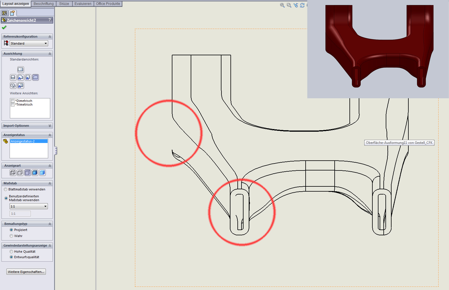

ich würde zuerst das Modell mal auf Oberflächenfehler überprüfen,
und anschließend versuchen ein Volumen zu erstellen.
Körperkanten und Silhouettenkanten sind manchmal ein Unterschied!
Am Besten ist, stell das Teil ein!

ein volumenkörper ist es unserer meinung, kann man es anders noch verbessern?
könnt ihr uns das mit der normgerechten zeichnungsvorlage bitte noch genauer erklären! wenn wir in der zeichnung die fehlende kante anklicke sehen wir, dass es ich um eine verdeckte kante handelt. kann man die irgendwie als sichtbare kante definieren?
wir haben die flächen vernäht und dadurch eine volumenkörper erzeugt und dem eine wandung zugewiesen.
auf jeden fall nochmal danke für eure hilfe und wir sind um jeden weiteren tipp dankbar.

Original erstellt von greetz:
Ist das so offensichtlich? Ich hätte eher darauf getippt, dass SW einen Bug hat. Und zwar bei der Zeichnungserstellung, nicht beim erstellen des Modells.
Das wären ja Workarounds, die nicht wirklich wünschenswert sind. Man will ja das konstruierte Teil darstellen, nicht irgendeine Version, in der man die Kanten hingeschummelt hat.
ICH würde eher die Zeichnung mit AutoCAD hinschummeln als das Modell mit SWXSolidWorks. Wie dokumentiert man für die Kollegen, warum man welche Konfiguration zur Zeichnungsschummelei erstellt hat und wie sich das bei Änderungen am Teil auswirkt?
Wenn das notwendig wäre, wäre das ein Armmutszeugnis für SWXSolidWorks. Ich denke beim Modellieren gern mal an die nächsthöheren Baugruppen, um mir das Leben zu erleichtern. Die Zeichnungsableitung eines fehlerlosen Modells hat doch aber gefälligst zu funktionieren.

Ich hab jetzt den ganzen Thread nochmal durchgelesen und ist keinem Aufgefallen, dass die Ansicht auf Entwurfsqualität steht ?
Bitte die Ansicht auf hohe Qualität umstellen und einmal Strg-Q drücken.
(Siehe erstes Bild, die Checkbox links unten...)
Danach berichten, ob es besser geworden ist.

Hallo xact21,
da ich im Kunststoffbereich sehr oft mit Freiformflächen zu tun habe, kenne ich  das Problem das diverse Kanten meiner Bauteile nicht angezeigt werden.
Ich stelle das Teil dann auf der Zeichnung in "Schattiert mit Kanten" dar, oder ich "pfusche" die fehlende Kante mit einer "Skizzenlinie/Spline" nach.

das stellen auf hohe qualität hat nichts gebracht, ich glaube dabei handelt es sich wirklich nur un die qualität der gewindedarstellung oder weiss jemand was sich damit noch ändert. die überschrift lautet zumindest "Gewindedarstellungsanzeige", wie man am bild erkennen kann.
ich hab solche darstellungsfehler auch bei anderen teilen festgestellt. oft sind linien falsch getrimmt oder hören zu früh auf und die kurven kommen mir teilweise auch nicht exat vor. kann mir vielleicht jemand erklären wie sich interferenzen auf die darstellung auswirken und wie man diese loswerden kann, wenn es sich nur un zehntel millimeter handelt, welche meiner meinung nach nicht auf zu ungenaues zeichnen zurückzuführen sind, sondern auf toleranzen im programm oder ähnliches. wenn man mehrere objekte über offsetflächen und wandungen erzeugt, scheint mir, kommt man um solche interferenzen nicht umher.

Hallo xact,
stell doch mal in den Optionen die Bildqualität der Zeichnung auf Anschlag, am Besten gleich jeden möglichen Haken und Schieberegler. Dann die Zeichnung mit Strg Q nochmal durchrechnen.
Wenns geholfen hat kann man ja die Einstellungen wieder auf ein erträgliches Maß zurückregeln.

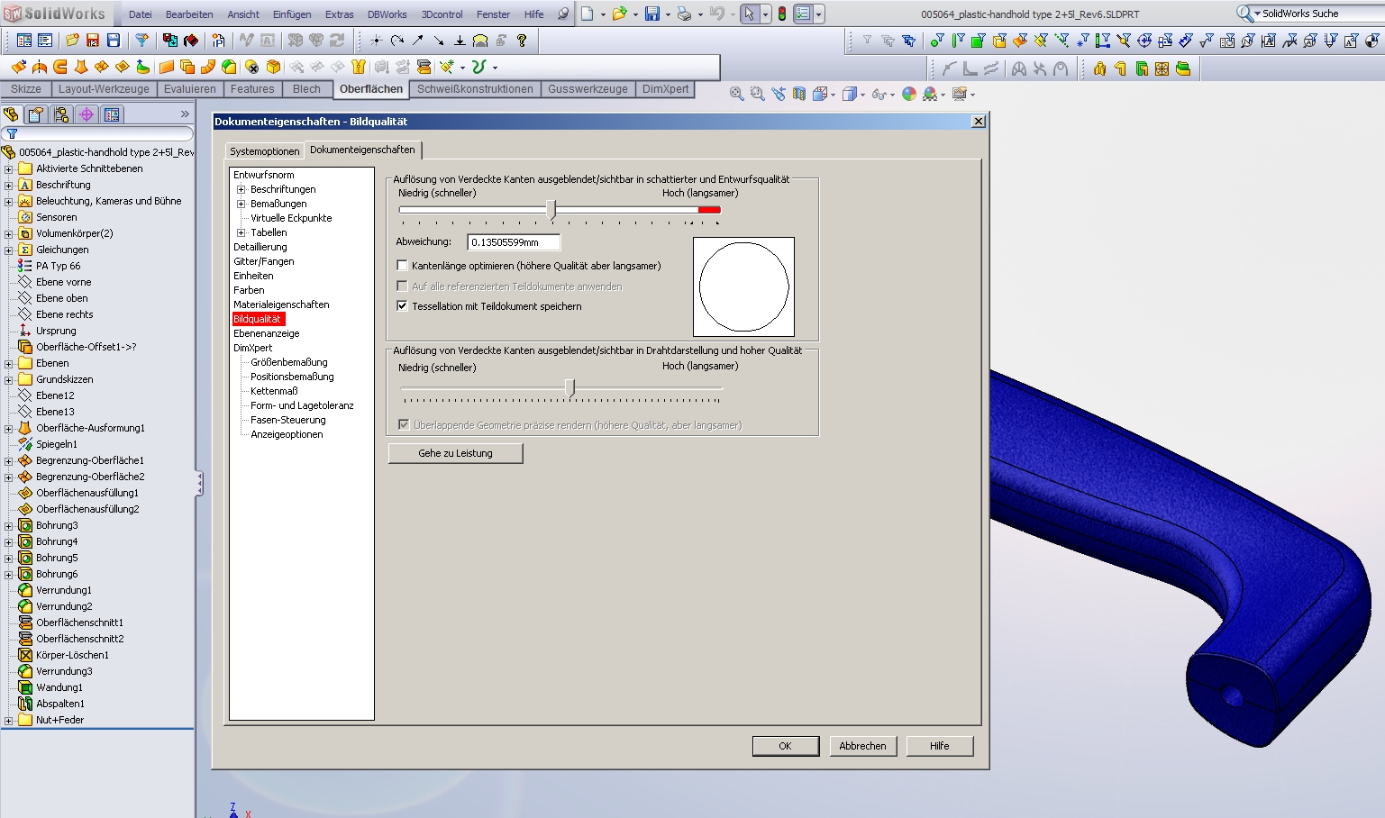

Ach ja, spiele mal mit den Schiebereglern bei der Bildqualität ein wenig rum, hat mir in diversen Fällen auch geholfen!
Einziger Nachteil: Die Performance geht ja nach Bauteil gehörig in den Keller...

Original erstellt von Stelzbock:
Ich stelle das Teil dann auf der Zeichnung in "Schattiert mit Kanten" dar, oder ich "pfusche" die fehlende Kante mit einer "Skizzenlinie/Spline" nach.[/B]
ich verstehe, aber was mir nicht richtig eingeht ist, dass SW im schattierten modus mit kanten eine bessere bzw. richtigere darstellung hat, als es es in einer zeichnung hat. ist schon verwunderlich, da ja die information scheinbar vorhanden sein muss.

Hallo xact21,
Deine Step hat laut SWXSolidWorks 2009 nur 2D Informationen
und kann nicht geöffnet werden.
Versuchs mal mit x.t.
Oder hat sich Dein Problem bereits erledigt?
Andreas

Abend zusammen, die Aussagen kann ich so nicht auf mir sitzen lassen
@Thomas Schulze
also, dass ich das Problem bei den tangentialen Kanten sehe, liegt daran, dass ich zur Zeit an den Zeichnungsableitungen für einige Gusskonstruktionen, die bereits bestehen, arbeite. Die Konstruktion passt zu 100% leider kann ich sie für eine vernünftige Ableitung nicht herannehmen. Problem sind in meinem Fall die Verrundungen in Kombination mit Formschrägen. Es entstehen keinerlei sichtbare Kanten außer viel zu vielen tangentialen Kanten.
Für sämtliche Schnitte kann ich die fertige Konstruktion herannehmen, nicht aber für eine Vorder- oder Rückansicht. Hier ist es in meinem Fall zwingend erforderlich eine weitere Konfiguration (diese kann ich in der Zeichnung dann ja meiner Vorder- und Rückansicht zuweisen) zu erstellen in der ich lediglich Features unterdrücke. Ich konfiguriere keinerlei Maße. Somit ist Pfusch eindeutig die falsche Bezeichnung. Das Modell bleibt bei Änderungen vollkommen parametrisch. Kanten werden auf diese weise auch nicht hingeschummelt, sondern lediglich sichtbar gemacht.
Bevor ich in ACAD eine nicht parametrische Ableitung des 3D-Modells erstelle, habe ich lieber eine Konfiguration mehr. (Diese muss ja auch nicht der Konstrukteur erstellen, dafür gibts ja zum Glück noch den Zeichner)
Auf den richtigen Aufbau zu achten ist nahezu immer wichtig, um bei Änderungen entsprechend schnell und ohne viel Aufwand arbeiten zu können. In meinem Fall spreche ich davon, dass Radien erst am Ende hinzugefügt werden (zumindest diejenigen, welche später zu keinen Kanten in der Zeichnung führen können, achtet der Konstrukteur nicht darauf und hat dann bei den darauf folgenden Features Bezüge zu den Verrundungen geschaffen, komme ich mit unterdrückten Verrundungen leider zu einem viel zu bunten Baum  und muss einiges nacharbeiten, was den Mehraufwand für mich aufgrund des unlogischen Aufbaus des Konstrukteurs nicht rechtfertigt)
anbei als "Pfusch" zu betrachten, damit ihr versteht was ich meine
@Günter (siehe Bild)
hohe Qualität bei der Anzeigeart hilft sicherlich ungemein, jedoch bei der Gewindedarstellung wäre mir außer der verbesserten Gewindedarstellung noch nie etwas anderes aufgefallen.
Ich hoffe ich konnte etwas Klarheit in meine Vorgehensweise bringen
Bis demnächst und schönen (Feier)abend
Roland

wir haben mittlerweile den plan für dieses teil gezeichnet und dabei auf das altbewährte autocad zurückgegriffen, um den plan auszuputzen.
für die die es trotzdem interessiert, habe ich die datei jetzt mal als x_t ins netz gestellt.
http://www.d7design.at/download/Gestell_CFK.x_t
es würde mich auch freuen dann vielleicht beim nächsten mal mit der SW lösung an das problem heran gehen zu könne.
auf alle fälle herzlichsten dank für eure motivierte hilfe!!!!

Hallo Roland,
dass du in deinem Beispiel eine Konfiguration erstellst ist schon ok.
Allerdings sehe ich die Parallele zum Problem des OP nicht.
Bei Dir sind doch auch mit den tangentiellen Kanten alle Linien richtig dargestellt, während beim OP einfach Kanten in der Darstellung fehlten.
Dass man deine tangentiellen Kanten für eine Zeichnung bzw. Vermassung nicht gebrauchen kann ist eine andere Sache, aber sie sind da.
Dass ihr noch Zeichner habt ist sicher sehr angenehm. Leider ist es nicht die Regel.
Verrundunger erst zum Schluss - das ist einer der Elementaren Sätze in der Grundschulung, soweit ich mich erinnern kann. Klar konstruiert man nicht wild drauf los. Aber um mögliche Darstellungsfehler mache ich mir vorher wirklich keine Gedanken.
Thomas

Abend Thomas,
ok, ok ich geb mich geschlagen
hab mir die Step-Datei jetzt angeschaut und die Themaverfehlung geht eindeutig auf mich
die tangentialen Kanten sind wirklich nicht das Problem eine Außenkante müsste SWXSolidWorks immer anzeigen. Da war ich mit schreiben schneller als mit meiner Logik
Du sagst es, sonst wär ich arbeitslos.

Du solltes wirklich das Modell mal auf Fehler überprüfen
Nach einem ganz kleinen Eingriff (0,0001mm)
siehts so aus
(Bei Bedarf schicke ich Dir das Modell gerne per @Mail)
(Gezippte 2MB)
Andreas
