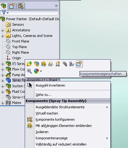

habe eine schnelle Frage, bezüglich einer Einstellung (ich wusste das schonmal  ). Ich habe mir einen Sitz gebaut (Einzelteil) an dem Sitz sind Lehnen dran die ich frei bewegen kann (hoch und runter). Wenn ich jetzt diesen Sitz in eine andere Baugruppe einfüge, weil der Sitz noch Beine bekommt kann ich die Lehnen nicht mehr bwegen (sind anscheinend fixiert, was sie nicht sind!). Ich weis das man das irgendwie einstellen muss. Hoffe mir kann schnell einer helfen  . Danke und Gruss

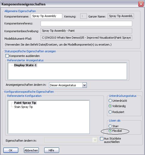

die Unterbaugruppe in den Eigenschaften von starr auf flexibel stellen.

Hallo Jedag,
im Strukturbaum rechte Maustaste auf die entsprechende Unterbaugruppe und dann siehe Bilder!
Komponenteneigenschaften und dort das Feld flexibel aktivieren!

Prinzipell habe die beiden Vorschreiber recht! Die Baugruppe flexibel einstellen, dann kannst du die Armlehne bewegen.
Aber Vorsicht: Es kann dir irgendwann (wenn die Datei auch groß genug ist) die Beziehungen derart durcheinander hauen, dass in der BG nichts mehr geht. Sicherer ist es daher (wenn du die BG untersuchen willst) die Unterbaugruppe mit dem Befehl "Baugruppe bearbeiten" aktiv zu machen. Spart dir irgendwann eine Menge Arbeit und sind nur zwei Klicks mehr...
