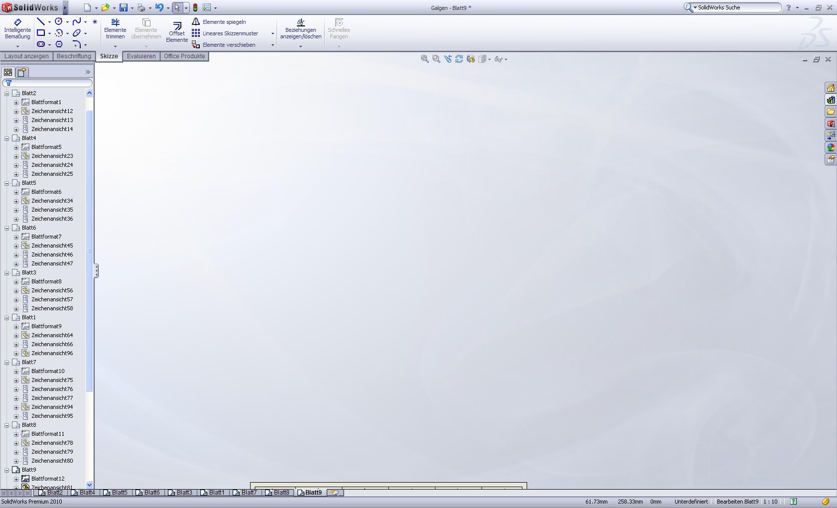

Hallo SWXSolidWorks-Gemeinde. Ich habe bei einer Zeichnung Blätter gelöscht und weitere hinzugefügt. Dadurch fehlten z.B. bei 12 Einzelblättern 3 Blätter und somit auch 3 Zahlen. Daher habe ich die Blätter entsprechend umbenannt, damit der Kunde anhand der Nummerierung nicht denkt, daß Blätter fehlen.
Leider sind die Blätter nun aber nicht den Zahlen entsprechend geordnet. Gibt es eine Möglichkeit, die Blätter in der richtigen Reihenfolge zu sortieren lassen?
Ich habe mal ein Bild angehängt, auf dem man sieht, daß die Reihenfolge der Blätter so nicht stimmt.
Vielen Dank schon mal für euer Bemühen

vermute, einfach mit der Maus ziehen wie im Excel...
G.   thomas

Manche Dinge können ja so einfach sein, wenn man es nur weiß
Vielen Dank!!

Hallo Mike
oder mit einem kleinen Makro wenns viele Blätter sind
ich hab das aber nur so auf die Schnelle gemacht,
also keine Fehlerabfragen eingebaut
Sub main()
  Dim swapp As SldWorks.SldWorks
  Dim doc As DrawingDoc
  Dim list As Variant
  Set swapp = Application.SldWorks
  Set doc = swapp.ActiveDoc
  list = doc.GetSheetNames
  list = sort_up(list)
  doc.ReorderSheets list
End Sub
Function sort_up(dliste) As Variant
  Dim i            As Integer
  Dim masz, masz1  As String
  Dim temp          As String
  If UBound(dliste) = 0 Then
    sort_up = dliste
    Exit Function
  End If
  For i = 0 To UBound(dliste) - 1
    masz = dliste(i)
    If i < UBound(dliste) Then
      masz1 = dliste(i + 1)
      If masz > masz1 Then
        temp = dliste(i + 1)
        dliste(i + 1) = dliste(i)
        dliste(i) = temp
        i = -1
      End If
    End If
  Next i
  sort_up = dliste
End Function
