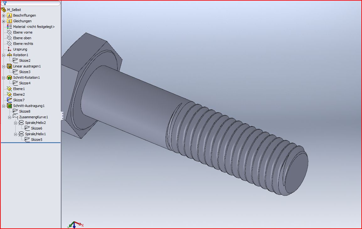

M_Selbst.zip
außerdem sind selbstgemachte viel schöner

@Krümmel, schön ja!   Aber leider nicht in einer Maschine nicht einsetzbar da die Performance voll in die Knie geht!!! Und wie siehts da dann auf der Zeichnung wieder aus? Dargestellt sind die dann wie bei den Schreinern, also die Gewinde voll gezeichnet aua
Musste ich doch mal erwähnen bevor alle Welt anfängt solche Schrauben einzusetzen und das Forum dann wegen schlechter Performace voll mit Fragen ist.
