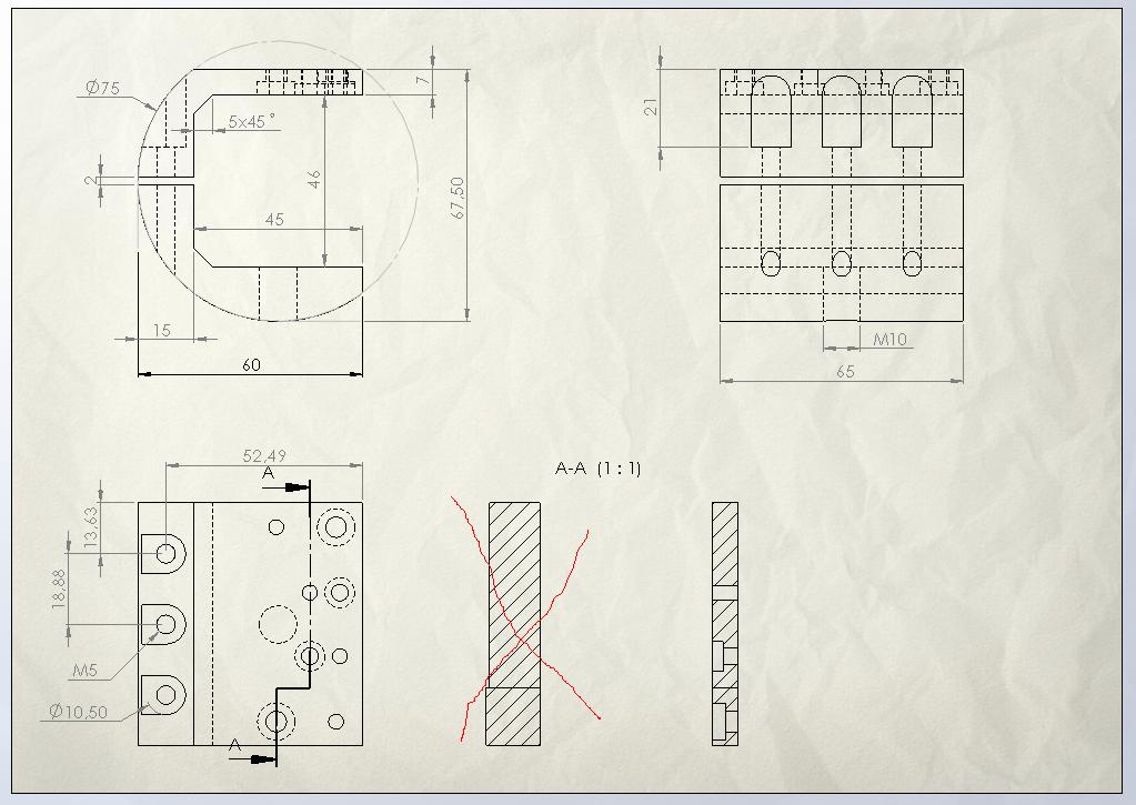

Ist es möglich die Schnitttiefe anzugeben (kein Ausbruch)?
Das Bild zeigt was nicht geschnitten werden soll (mit rot angekreutzt)

Du kannst versuchen den Rest der Schnittlinie ( Segment der dem Roten Bereich entspricht) hinauszuziehen (da wo das Model schon zu Ende ist - ins Leere). Ob es funzt, k.A.

Klaus, habs probiert, geht leider nicht Oder vielleicht doch, da ich das Programm seit nur 2 Wochen kenne! Und allgemein bin ich neu im bereich technisches Zeichen

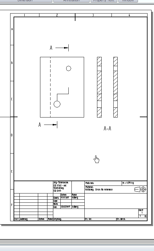

Bildausschnitt Funktion hat mir geholfen.
Einfach das was bleiben soll mit einem Rechteck markieren und auf Bildausschnitt drücken

Hallo Adidasimus,
Du musst wie folgt vorgehen.
1. Schnitt durch gesamtes Bauteil erstellen (wie gewohnt).
2. (Rechteck-) Skizze um den Teil der Schnittansicht, den Du "behalten" möchtest.
3. Skizze markieren.
4. Unter "Einfügen" => "Zeichenansicht" die Option "Bildausschnitt" auswählen.
Zum Bearbeiten/Entfernen des Bildausschnittes:
Rechtsklick auf betreffende Ansicht => "Bildausschnitt" die Option "Bildausschnitt bearbeiten/entfernen"
