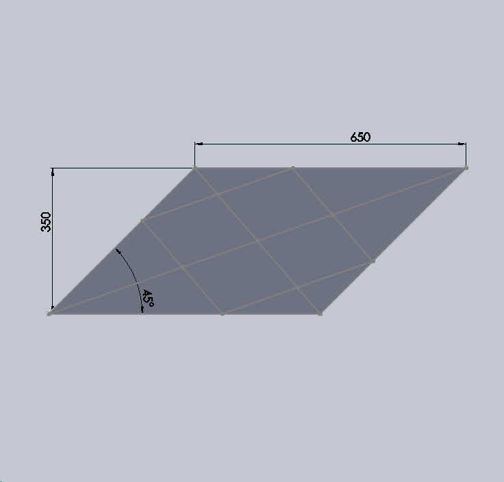

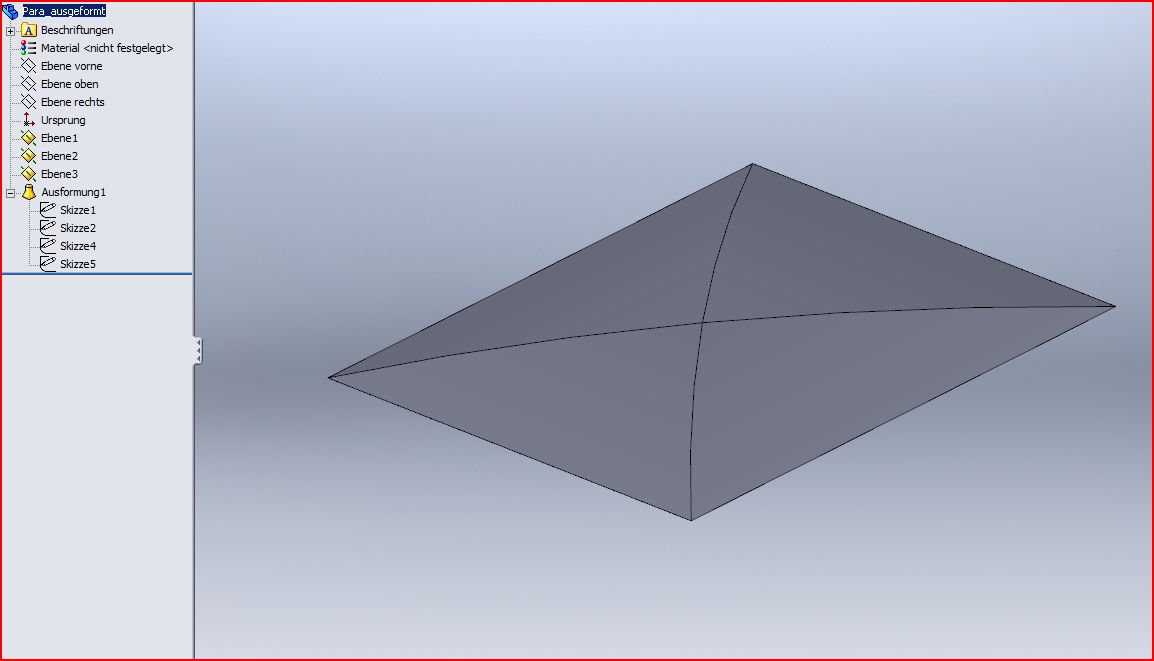

Hallo SWler,
habe ein Problem beim konstruieren einer Ausformung auf Basis eines Paralellogramms.
Ich bekomme keine glatten gleichmäßige Flächen hin. Damit man sich alles besser vorstellen kann, habe ich 2 Jpeg Files eingestellt.
Hat jemand eine Idee, wie man die Sache angehen kann ?
Für jegliche Anregung bin dankbar.

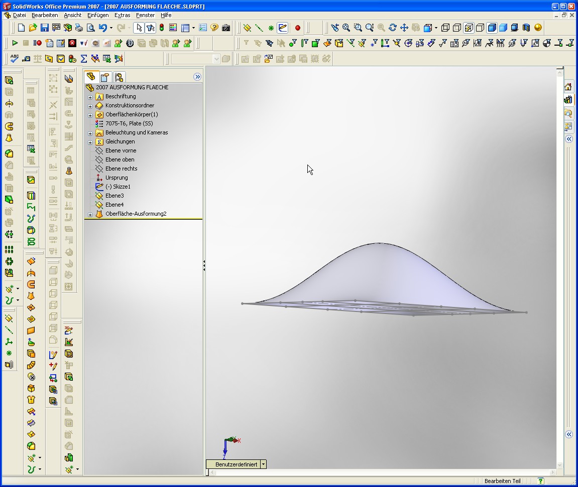

2007AUSFORMUNGFLAECHE.zip
womöglich so ganz nicht "am Banhoff" - aber z.B. so...

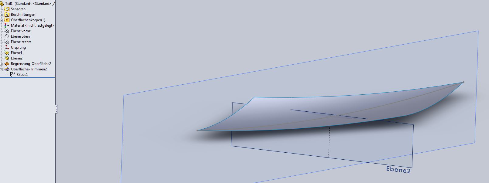

hi
Tuts das nicht auch?
Parallelogram zeichnen,
Senkrechte ebenen zu den mittellinien,
Skizze Drauf mit ein 3Punkt  Spline das die jeweiligen Enden verbindet undin der mitte gibst deine 30mm Tiefe.
Fläche erstellen (siehe Bild) und anschliessend mit der Skizze vom Parallelogramm trimmen.
gruss marques
Also doch Fläche

Paralellogramm.zip
Hallo maques,
deine Idee ist gut. Habe nochmal konstruiert, bekomme aber immer noch eine nicht übergangslose Verbindung.
Ich habe eine xt-Datei eingestellt da ich SW2009 habe.
Kannst dir ja mal anschauen.
Danke Eurasier

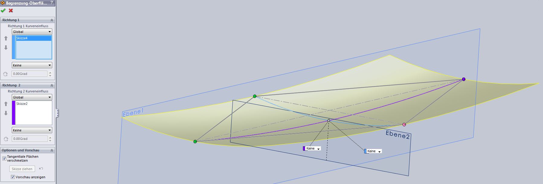

hallo Eurasier
Ich habs mir rasch angesehen. Ziemlicher Linienkonstrukt das du da hast? Sind die vorgegeben oder sind die eher aus Zufall entstanden? Bedenke das 15 Skizzen = 15 Fehlerquellen sein können. Ich werde die jetzt einfach mal als "nötig und gegeben" ansehen. Die einfachste Variante die mir grade einfällt wäre eine Begrenzungsoberfläche. Hab aufn Laptop auch 2009 drauf, werd nachher drauf gehen und dein Modell mit den nötigen Feature's vervollständigen und wieder hochladen. Dann kannst selbst sehen obs passt ok?
Gruss marques

Paralellogramm.zip
hallo
Das du nix probiert hast kann man dir wirklich nicht vorwerfen
Ich hab dir nu mal 2 Varianten erstellt.
a) 1 Fläche mit mehreren Schnitten die aber nicht alle Schnitte berücksichtigen kann (grund ist das der eine schnitt beginnt und endet vor der anfangskontur) Diese Variante berücksichtigt nicht alle deine Schnitte und entspricht nicht 100% deiner Drahtgeometrie. Kann man sicher genauer machen aber so richtig sauber wirds wohl eher nicht (kann mich natürlich täuschen)
B) ist etwas aufwändiger wenn die Ebenen von anfang an nicht in der mitte sind weil du ne Achse brauchst. Hier hab ich nix anderes gemacht wie zuerst eine hälfte erstellt und um die Achse mit 180° gedreht. Kleine änderung mit grosser effekt. Diese Variante entspricht deine Drahtgeometrie.
Solltest du diese Drahtgeometrie (das quadrat mitten im parallogram an sich nicht brauchen, mach ich dir rasch noch ne miinimalistische Variante

erstellt am: 15. Jan. 2010 19:39    Editieren oder löschen Sie diesen Beitrag!  <-- editieren / zitieren -->   Antwort mit Zitat in Fett Antwort mit kursivem Zitat    Unities abgeben: 1 Unity (wenig hilfreich, aber dennoch)2 Unities3 Unities4 Unities5 Unities6 Unities7 Unities8 Unities9 Unities10 Unities Nur für Eurasier 10 Unities + Antwort hilfreich
raute4.zip
hier die minimalistische Variante.
gruss marques
Sollte es nicht das sein was du suchst. bau mal ne datei auf mit dem was du genau machen willst mit ner beschreibung. Aktuell weiss ich nicht ob ich die richtigen skizzen gepickt habe *g*

Hey super,
die 2te Version ist genau das was ich die ganze Zeit probiert habe.
Danke, hast ein Gut.
Das Quadrat benötige ich nicht, war nur eine Überlegung zum Konstruktionsweg.
