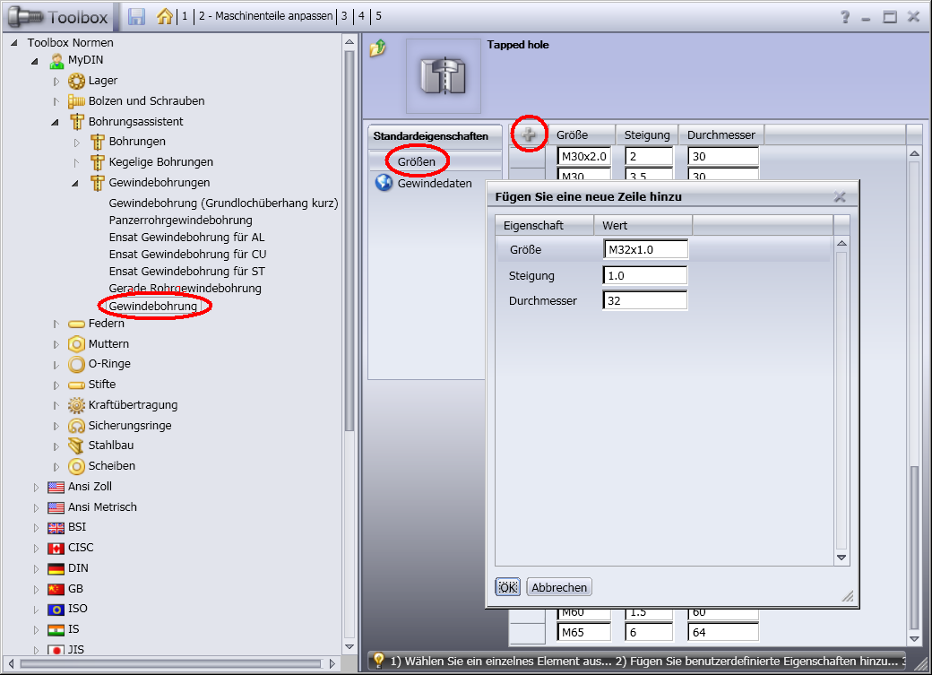

Hallo Gemeinde,
da ich den Arbeitgeber gewechselt habe, darf ich nun nach Solid Edge auch mal mit SolidWorks arbeiten
Somit wird man mich hier in Zukunft wohl des öfteren antreffen.
So, nun zur Frage. (Ich habe die SuFu schon bemüht doch irgendwie wohl den falschen Suchbegriff verwendet, ...what ever.)
Wo sind die Gewindegrößen in SW hinterlegt. Kann ich diese in einer Tabelle erweiter?
Sowas wie Holes.txt oder so?
Danke schonmal für eure Hilfe!

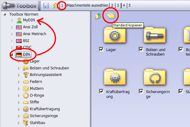

Zunächst musst Du eine Kopie der betreffenden Norm erstellen. Die standardmäßig von SolidWorks eingerichteten Normen können nicht bearbeitet werden. Hierzu über die Menüleiste "Toolbox" => "Konfigurieren..." die Anwendung "Toolbox Konfiguration" aufrufen.
Unter "1 - Maschinenteile auswählen" kannst Du die entsprechende Norm auswählen und kopieren. Das kopieren erfolgt über das Symbol mit den zwei kleinen gelben Ordnern (s. "Toolbox kopieren.PNG"). Man wie lange habe ich gesucht bis ich diese Schaltfläche das erste Mal gefunden habe.

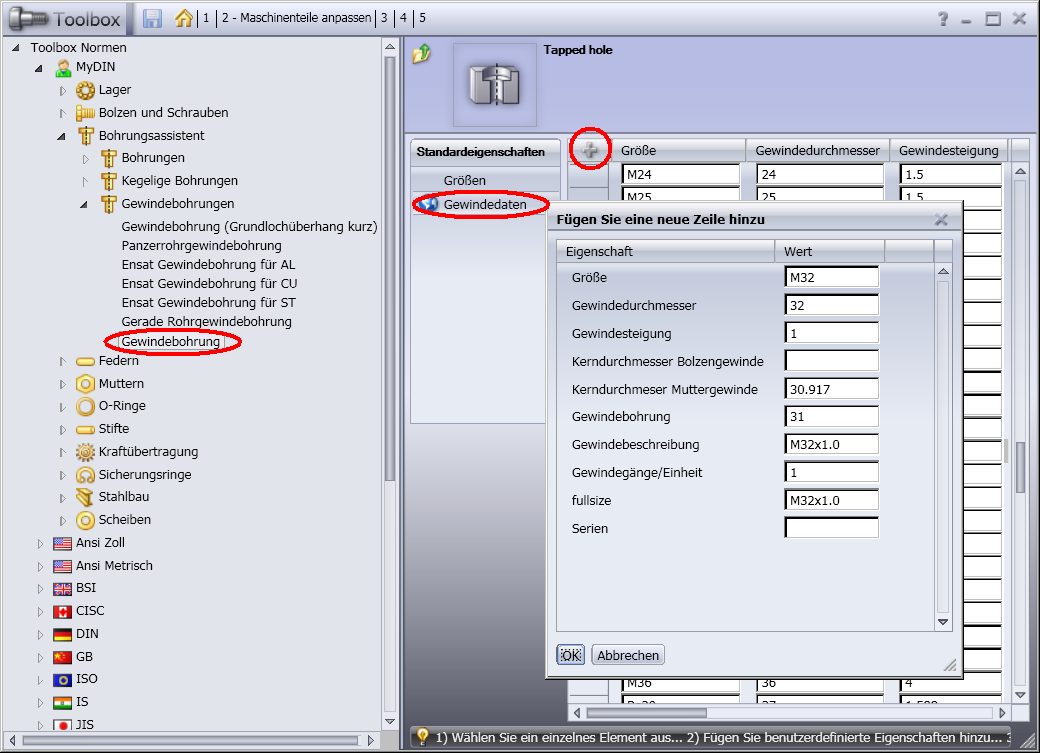

Unter "2 - Maschinenteile anpassen" kannst Du neue Gewindebohrungen anlegen. Hierzu gehst Du in die abgeleitet Norm und erstellst unter "Bohrungsassistent" => "Gewindebohrungen" => "Gewindebohrung" jeweils eine Zeile in der Tabelle "Größe" und der Tabelle "Gewindedaten" (s. "Teil1 und Teil2 - Bohrungsassistent - Feingewinde M32x1.0 einfuegen.png"). Neue Zeilen fügst Du über das "+"-Zeichen ein. Falls Du das Dialogfenster nicht schließen kannst, weil ein Feld nicht ausgefüllt ist bzw. weil Du ein Feld nicht ausfüllen möchtest, schreibst Du einfach einen beliebigen Wert in das Feld. Diesen Wert löscht Du anschließend in der Tabelle wieder heraus.

Danke Danke!
das über die Toolbox funktioniert! Hatte den kopieren Button wohl auch einfach übersehen.
