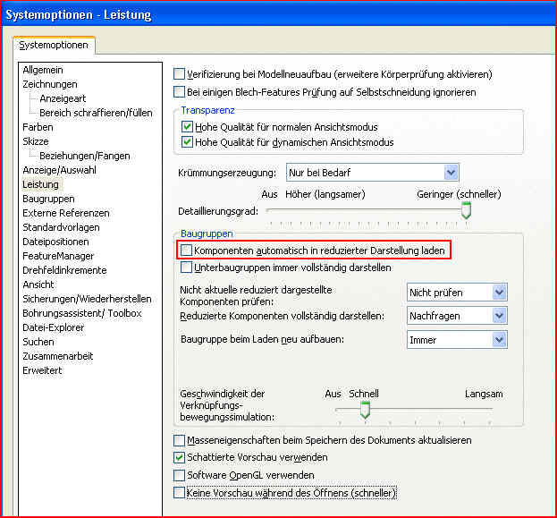

Hallo.
Ich habe eine Frage.
Wenn ich eine Baugruppe (egal welche) öffne, dann ist bei JEDEM Einzelteil eine Blaue Feder und das Teil ist irgendwie nicht aktiv.
Jetzt muss ich jedes mal entweder das Teil öffnen, oder einmal unterdrücken und die Unterdrückung wieder aufheben damit ich mit dem Teil arbeiten kann. Wenn ich eine Unterbaugruppe habe, dann muss ich die auch wieder aufmachen.
Was kann das sein?
SW Version: 2010 Professional.
Mfg. und Danke im Vorraus

Die Feder wirb bei Teilen angezeigt, die reduziert geladen sind.
Einfach mal mit der rechten Maustaste auf die Baugruppe klicken und "Reduziert auf vollständig einstellen" auswählen.

Und vor allen Dingen: nicht wundern. SolidWorks ermächtigt sich selber, Baugruppen in reduzierter Darstellung zu laden.
In den Optionen gibt es zwar die Möglichkeit, dies zu verhindern, allerdings interessiert es SolidWorks nach einer längeren Session mit vielen Wechseln zwischen den Teilen/Baugruppen nicht mehr und im öffnen - Dialog wird das Häkchen bei "Reduziert" automatisch gesetzt. Ziemlich tricky!

In den Systemoptionen Leistung und Baugruppen kannst Du einstellen, ob IMMER redziert geladen werden soll, oder erst ab einer bestimmten Anzahl von Bauteilen in der BG (im Modus Große Baugruppe).
Beim Bearbeiten von reduzierten Komponenten werden diese automatisch voll geladen.

Und was machst du, wenn sich SolidWorks eigenständig ermächtigt, das Häkchen bei "Komponenten automatisch in reduzierter Darstellung laden" zu setzen?
Ich habe es schon so oft erlebt, also nicht nur ich, sondern auch mein Kollege hinter mir, dass man am Morgen das Häkchen entfernt hat und am Mittag war es wieder drinnen - ja, es war ein- und dieselbe SWX - Session! Irgendwann geht einem das dann so auf den Sender, dass man drauf und dran ist, den Rechenknecht vor die Tür zu setzen und das alte Reißbrett wieder hervor zu holen!
