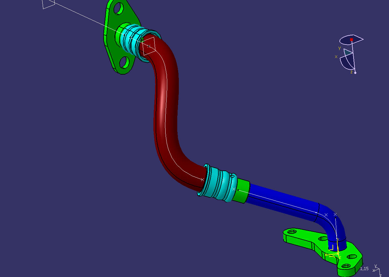

ich habe einen mehrfach gebogenen Schlauch (z.B. Kontur entlang einer Linie Ausgetragen)
Dieses sollte ich in gestreckter, gerader Länge darstellen. Der Witz an der Sache ist, daß an beiden Enden Flansche angebracht sind. Letztendlich sollte ich dann wissen wie die Flansche im "gestreckten" Zustand zueinander verdreht sind.
Da ich das ganze erst aus Catia V5 nachbauen muß bin ich in der Art der Konstruktion frei. Mir steht auch das Piping-modul aus SW2008 Premium zur verfügung, falls ich damit besser zum Ziel kommen. (habe damit allerdings noch nie gearbeitet  )

Habe ich die Frage jetzt überlesen, oder hast du keine gestellt?
Mit Piping wirst du nicht weiterkommen-->Schlauch ist tubing!
Wenn du damit aber noch nicht gearbeitet hast, wird es schwer!
Ich denke , wenn es dir möglich ist die Anschlußgeometrieen des Schlauches aus dem Catia rauszulesen, dann bist du schneller, wenn du klassische Werkzeuge verwendest!
3D-Skizze , Splinewerkzeug und an dieser Bahn austragen!
die Länge des Splines bekommst du mit SWXSolidWorks-Bordmitteln ausgemessen!

die Frage sollte sein:
Wie kann ich aus dem gebogenem Rohr eine gerade Abwicklung erstellen

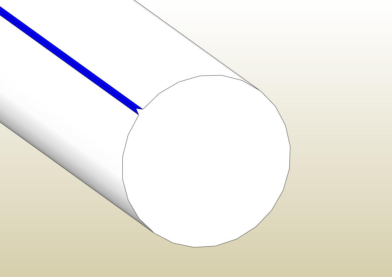

auf die schnelle hätte ich jetzt gesagt, da machst dir eine "Markierung" auf's Rohr, die dann auch mit ausgetragen wird. So kannst du dann sehen in welchem Winkel dazu deine Flansche stehen.
Ob SWXSolidWorks das richtig "verdreht" oder ob es einen eleganteren Weg gibt, weiß ich jetzt auf die Schnelle nicht.
