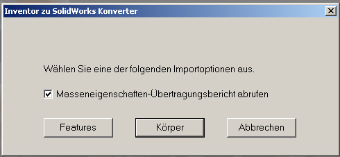

SWXSolidWorks 2010 öffnet IV-Dateien einwandfrei (funktioniert auch umgekehrt), und bei den IPT's kommen Skizzen und Features mit rüber (man wird beim Öffnen gefragt, ob man dumme Körper will oder übersetzte Features).

Ich muss da aber nochmal gezielt nachfragen, mit SolidWorks 2010 Professional kann man Inventor 2010 (ipt und iam) direkt öffnen, sodass quasi alle Arbeitsschritte erhalten bleiben? Müsste ja dann, wenn selbst die Skizzen erhalten bleiben.

Gesichert aus eigener jüngster Erfahrung ist jedenfalls, dass ich IV2008-IPT's samt Skizzen und Features in's SWXSolidWorks rüberkrieg. Das ist das was ich die letzten Tage und Wochen häufig gemacht hab.
Kann gut sein dass das Vorhandensein von IV und SWXSolidWorks am selben rechner Bedingung ist (Ich hab ja Alles drauf hier).
Mit IV2010-Teilen müsste ich es erst probieren.

SWXSolidWorks kann IAM und IPT von IV 2008 problemlos importieren, wahlweise als dumme Körper, oder mit Skizzen und Features.

für die Featureerkennung/-umsetzung reichte bei mir nicht der Viewer. Dort benötigt man eine vollwertiges Inventor.
