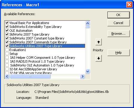

aber ich hab auch noch einmal mit dem letzten Quellcode von dir probiert, aber die Teile werden nicht aktualisiert.
Ich hab dir mal eine Beispielbaugruppe mitgeschickt. Wenn du in der Baugruppe sagst aktualisieren, dann verändern sich die Lochabstände nicht. Gehts du aber direkt in das Teil und sagst dort aktualisieren, dann werden die Bohrungen neu berechnet.
Das bekomme ich mit deinem Makro im Moment noch nicht hin.

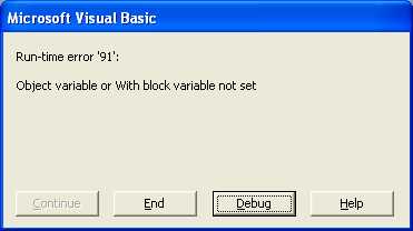

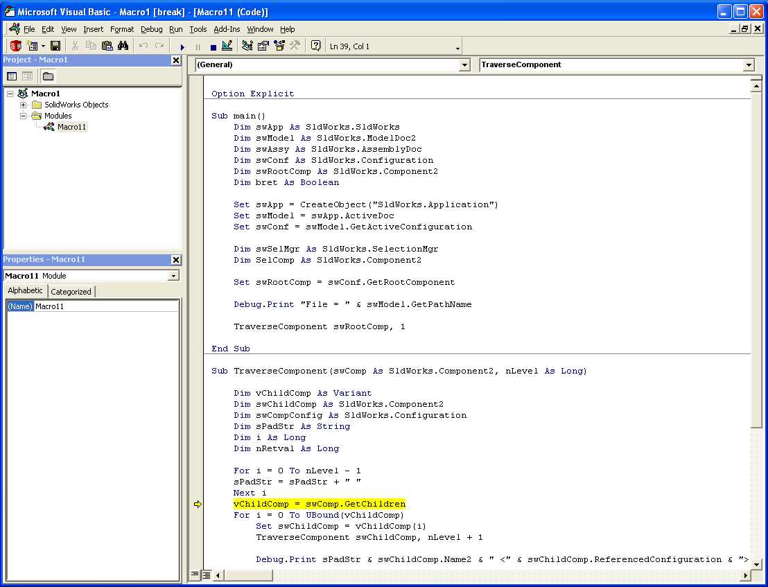

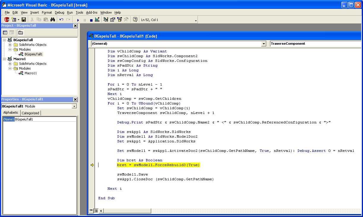

Sorry,
hab das Macro mal ausprobiert. Es bleibt nach kurzer Zeit stehen. Ich habe ein Screenshot vom Debugger gemacht.
Sollte dich das Thema inzwischen nerven, dann gib mir kurz bescheid und wir brechen es hier ab. Ich hatte nicht vor dich mit meinen Problemen derartig in Beschlag zu nehmen.
Gruß Thomas

Gab es da auch eine Fehlermeldung dazu?
Weil, ich habe ja die gleiche Baugruppe wie Du, das gleiche Makro wie Du....!?
Bei mir funktioniert es wunderbar.

Thomas 3D
3D Designer
Sehen Sie sich das Profil von Thomas 3D an!   Senden Sie eine Private Message an Thomas 3D  Schreiben Sie einen Gästebucheintrag für Thomas 3D
Beiträge: 394
Registriert: 17.09.2008
AutoCad 2024
Athena 2023
SWX 2020
erstellt am: 14. Jan. 2010 15:17    Editieren oder löschen Sie diesen Beitrag!  <-- editieren / zitieren -->   Antwort mit Zitat in Fett Antwort mit kursivem Zitat    Unities abgeben: 1 Unity (wenig hilfreich, aber dennoch)2 Unities3 Unities4 Unities5 Unities6 Unities7 Unities8 Unities9 Unities10 Unities
Ich hab dir mal einen Screenshot von meinen Verweisen gemacht.

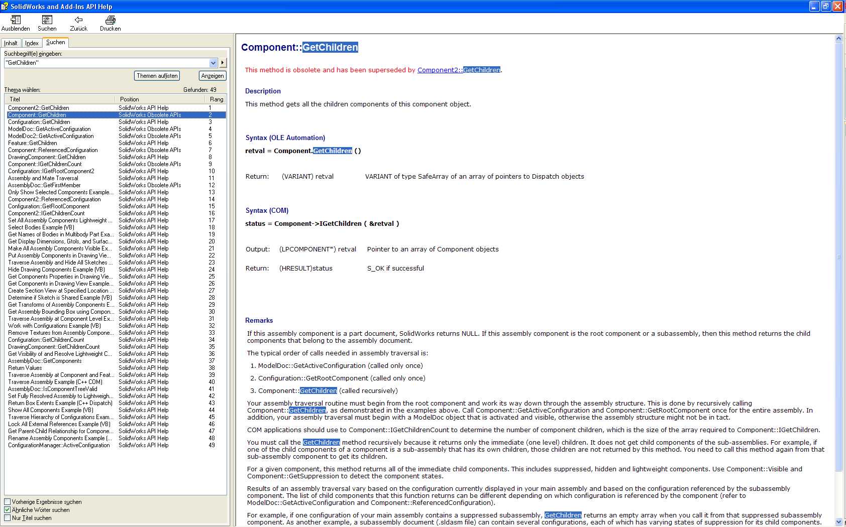

Original erstellt von Thomas 3D:
Hmmm!?
Kennt 2007 die Methode "GetChildren" vielleicht nicht?
Öffne in SolidWorks die Hilfe -> API-Hilfe und suche nach "GetChildren". Was siehst Du?

erstellt am: 14. Jan. 2010 17:08    Editieren oder löschen Sie diesen Beitrag!  <-- editieren / zitieren -->   Antwort mit Zitat in Fett Antwort mit kursivem Zitat    Unities abgeben: 1 Unity (wenig hilfreich, aber dennoch)2 Unities3 Unities4 Unities5 Unities6 Unities7 Unities8 Unities9 Unities10 Unities
Hmmmmm!
Was ich sehe siehst du auf dem Bild03.
Ich habe dir die ausgeworfene Fehlermeldung auch noch mitgeschickt.

erstellt am: 14. Jan. 2010 17:38    Editieren oder löschen Sie diesen Beitrag!  <-- editieren / zitieren -->   Antwort mit Zitat in Fett Antwort mit kursivem Zitat    Unities abgeben: 1 Unity (wenig hilfreich, aber dennoch)2 Unities3 Unities4 Unities5 Unities6 Unities7 Unities8 Unities9 Unities10 Unities
jetzt bleibt das Programm an dieser Stelle stehen.

erstellt am: 14. Jan. 2010 17:53    Editieren oder löschen Sie diesen Beitrag!  <-- editieren / zitieren -->   Antwort mit Zitat in Fett Antwort mit kursivem Zitat    Unities abgeben: 1 Unity (wenig hilfreich, aber dennoch)2 Unities3 Unities4 Unities5 Unities6 Unities7 Unities8 Unities9 Unities10 Unities
1) Ich habe das Macro über das Icon "Macro starten" (grünes Dreieck) ausgewählt und somit auch gestartet.
2) als Fehlermeldung kommt: siehe oben Bild Macro03.jpg
3) Option Explicit in Hochkomma setze, dann passiert garnichts

Klick mal in Deiner Fehlermeldung auf DEBUG und halte die Maus nacheinander über Deinen Variablennamen still - dann siehst Du, was für Werte drinstehen. bret sollte TRUE sein. SwApp1 und SwModel1 nicht "Nothing"
Lutz Federbusch
Mein Gästebuch
Thomas 3D
3D Designer
Beiträge: 394
AutoCad 2024
Athena 2023
SWX 2020
erstellt am: 14. Jan. 2010 18:21    Editieren oder löschen Sie diesen Beitrag!  <-- editieren / zitieren -->   Antwort mit Zitat in Fett Antwort mit kursivem Zitat    Unities abgeben: 1 Unity (wenig hilfreich, aber dennoch)2 Unities3 Unities4 Unities5 Unities6 Unities7 Unities8 Unities9 Unities10 Unities
Also bei
bret    steht FALSE
swModel1 steht Nothing
swApp1  hier steht nichts
