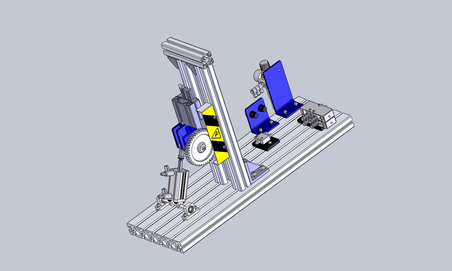

Eine weitere Frage von meiner Seite. Ich habe in einem Part ein Abziehbild (.jpg) integriert und dachte eigentlich dass es in der Baugruppe dann auch sichtbar sein wird. Leider ist das nicht der Fall. Es handelt sich dabei um das schwarz/ gelbe Muster auf dem Abdeckblech (siehe Bild).
Ist das nicht möglich, oder gibt es da wieder eine gut versteckte Option dafür?
Besten Dank für eure Bemühungen
Gruss swisszmt

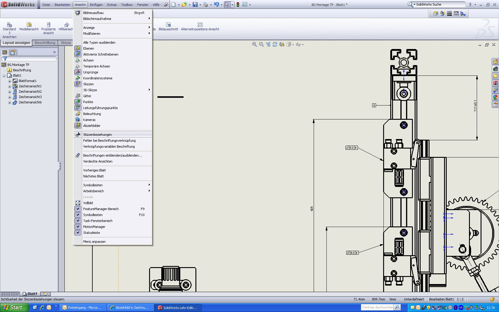

Danke für deine Antwort, leider scheint das nicht das gewünschte zu sein da die Funktion "Abziehbilder) bereits aktiv ist (siehe Bild)
Gruss swisszmt

Ja das stimmt, der Haken ist auch gesetzt, ansonsten hätte ich das Abziehbild gar nicht auf das Teil gebracht. Leider sehe ich das Abziehbild in der Zeichnung nicht.
Trotzdem danke für deine Antwort

Auf der Zeichnung siehst du das Abziehbild nur, wenn du in der Ansicht die Darstellung auf schattiert stellst!

Hi swisszmt
SWXSolidWorks-Hilfe:
- Abziehbilder sind nur verfügbar, wenn PhotoWorks installiert ist.
- Abziehbilder können in den Anzeigemodi Verdeckte Kanten ausgeblendet, Verdeckte Kanten sichtbar oder Drahtdarstellung nicht hinzugefügt oder bearbeitet werden.
Bedeutet für Deine Zeichnung, wenn Dein eingestelltes Bild wie die komplette Zeichnung aussieht, dass Du zumindest die Ansicht, in der das Abziehbild sichtbar ist, von der Drahtdarstellung auf schattiert umstellen musst!
Viele Grüße - Axel

Wer lesen kann ist klar im Vorteil, ich habe den folgenden Satz "Abziehbilder können in den Anzeigemodi Verdeckte Kanten ausgeblendet, Verdeckte Kanten sichtbar oder Drahtdarstellung nicht hinzugefügt oder bearbeitet werden" in der Hilfe gelesen, aber dem keine Beachtung geschenkt.
