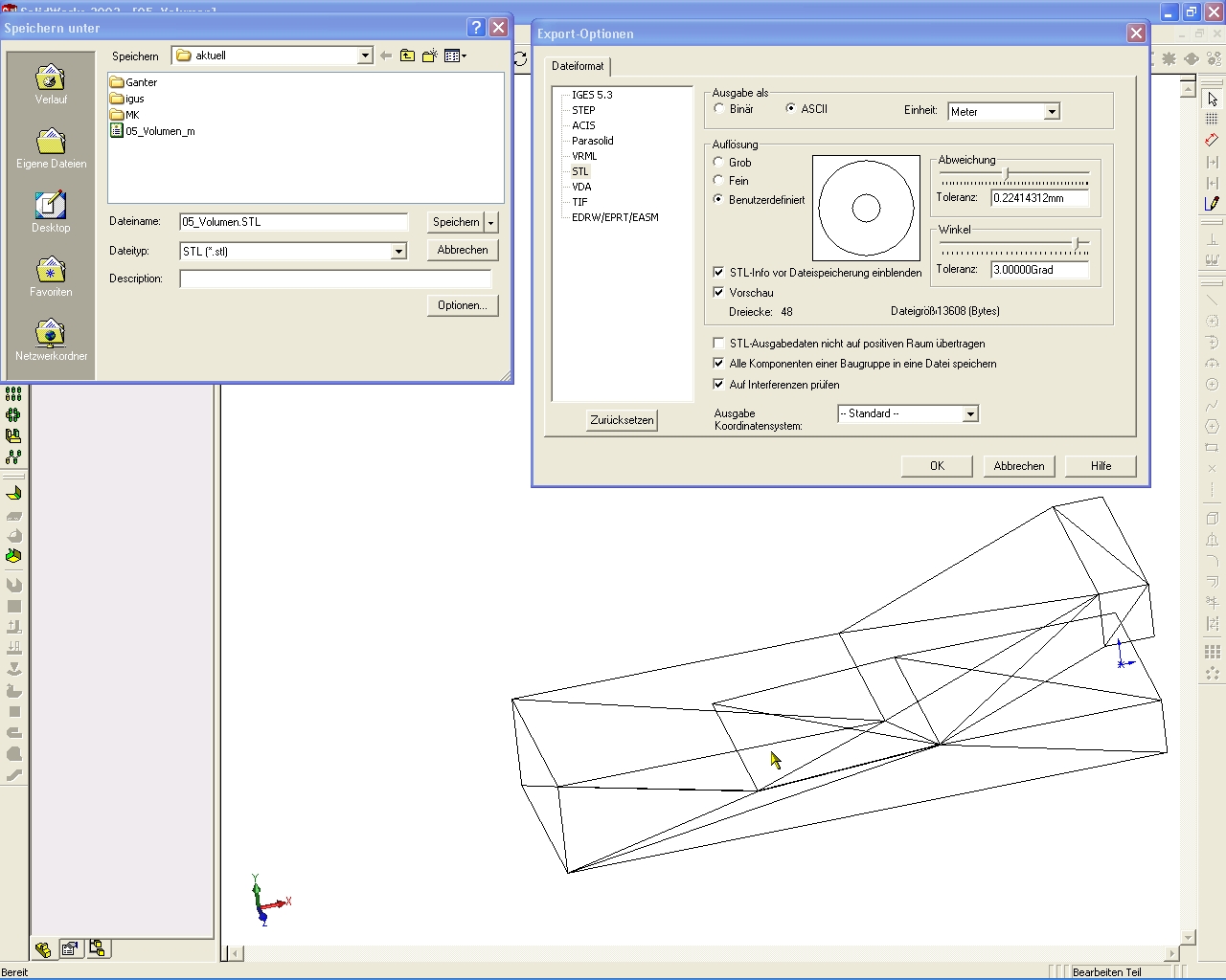

Servus!
Wenn man mit SolidWorks ein Bauteil als STL exportiert (ASCII-Format), kann man sich nachher die Datei ansehen und "lesen". Dabei fällt auf, dass es sich eigentlich um eine Auflistung von Dreiecken handelt. Ganz obenan steht der Bezeichner des Volumenkörpers. Beispiel:
Code:
solid test
  facet normal -1.000000e+000 0.000000e+000 0.000000e+000
      outer loop
        vertex 0.000000e+000 2.980000e-001 0.000000e+000
        vertex 0.000000e+000 0.000000e+000 0.000000e+000
        vertex 0.000000e+000 2.980000e-001 6.000000e-001
      endloop
  endfacet
(viele Dreiecke)
  facet normal -1.840703e-016 0.000000e+000 1.000000e+000
      outer loop
        vertex 1.180535e+000 1.800000e-001 6.000000e-001
        vertex 1.871000e+000 0.000000e+000 6.000000e-001
        vertex 1.871000e+000 1.800000e-001 6.000000e-001
      endloop
  endfacet
endsolid
Ich hätte nun gerne einen STL-Export, bei dem ich verschiedene Flächen unterschiedlich benennen kann, also so:
Code:
solid test1
(viele Dreiecke)
  endfacet
endsolid test1
solid test2
(viele Dreiecke)
  endfacet
endsolid test2
Beispielsweise kann man 2 STL-Dateien aneinanderkopieren und beim Import ergeben sich dann eben beide Körper.
Hierbei ist zu beachten, dass "solid/endsolid" irreführend ist: man kann damit auch Flächen beschreiben. Und genau das ist es, was ich machen möchte. Ich möchte einen Körper exportieren, in dem ich vorher den Flächen des Körpers definierte Bezeichner zuweisen kann. Geht das irgendwie mit SolidWorks? Wir haben hier 2003 und 2007, ich finde in beiden keine Möglichkeit. Gibt es vielleicht Plugins? Oder gibt es gar andere (vorzugsweise freie) Software, die das kann? (Gehört der Thread dann vielleicht woanders hin?)
Ciao
Wolle
P.S.: Benötigt wird das Ganze, um später mal Randbedingungen für FEM (...) an die Flächen knüpfen zu können.

Hallo Wolle,
nein, so was gibt es nicht im Standardumfang, ich kenn auch so etwas nicht als Addin und kann mir nicht vorstellen, dass so etwas jemand als Fingerübung für Lau macht. Theoretisch sollte es aber möglich sein so etwas zu programmieren, es gibt z.B. einen API Call namens Face2::GetTessTriangles , mit dem man die Tessalierungsdreieckchen einer Fläche bekommt (so ähnlich funktioniert ja auch der STL Export)
Ciao,
Stefan

Also eine "lesbare" Variante bekommt man grundsätzlich mittels Export im ASCII-Format. Diese ist natürlich nachträglich weiterverarbeitbar, sowohl mittels z.B. Excel, als auch mittels kleinen Programmen oder (unter Linux Gang und Gäbe) Shellscripten.
Das Problem ist, dass beim Export ja JEDES Dreieck aufgelistet wird. Ich könnte also auch JEDEM Dreieck einen Bezeichner zuordnen. Inwiefern das Konsequenzen auf den nachfolgenden Prozess hat (Anzahl der Randbedingungen steigt enorm, ich weiß nicht, ob die bei der Lösung "intelligent" (im Sinne von nebeneinander liegenden und eine Fläche bildenden Dreiecken) zusammengefasst werden), kann ich momentan nicht sagen. Wäre für die Flexibilität und den Aufwand des Lösungsprozesses generell keine brauchbare Lösung.
Prinzipiell müsste man WISSEN, welche Gruppe von Dreiecken zusammengehört, um eine solche maschinelle Weiterverarbeitung a la Excel/Shellscript zu realisieren. Da SW die Dreiecke ja aber automatisch (in kaum allgemein-algorithmischer Form nachvollziehbarer Weise) tut, sind mir somit also ebenso die Hände gebunden...
Ich hänge mal ein simples Beispiel an. Was man sieht, ist die Vorschau für den STL-Export in SW2003. Dargestellt ist ein Verteiler mit einem Eingang (links), zwei Ausgängen (rechts) und einer Klappe, die den Durchfluss zwischen den Ausgängen reguliert (die Maus steht auf einem Dreieck dieser Klappe!). Was ich möchte, wäre nun also, alle Flächen, die eine Wand bilden als solche zusammenzufassen (solid1), außerdem die je 2 Dreiecke pro Aus- und Eingang zu jeweils einer Fläche. Im SW würde ich also gerne Flächen auswählen und diese einzeln als STL exportieren, zusammenführen könnte man ja immer noch händisch/per Script. Oder aber man wählt Flächen, gruppiert diese (inkl. Vergabe eines Bezeichners) und exportiert dann (unter der Berücksichtigung der vergebenen Bezeichner).
Prinzipiell habe ich von einer solchen Funktion (in SW!) auch noch nicht gehört und es fällt mir schwer, mir eine solche im Funktionsumfang vorzustellen. Vielleicht gibt's ja aber jemanden mit ner findigen Idee oder ich weiß eben doch nicht alles...
Ciao
Wolle
EDIT: Naja! Ich hab da gerade eine Idee!
Vorgehen:
Schleife (für alle gewünschten Regionen)
1. Flächen auswählen, die exportiert werden sollen.
2. Makrobutton anklicken
3. Makro fragt nach Dateinamen
4. Makro exportiert nur die ausgewählten Flächen mittels o.g. Funktion
Schleife-Ende
5. Manuelles Zusammenführen der einzelnen Dateien
Wäre das ne Option? Leider kann ich das so auf die Schnelle nicht ausprobieren, da mir explizit VisualBasic-Kenntnisse wie auch die der SW-API fehlen...
