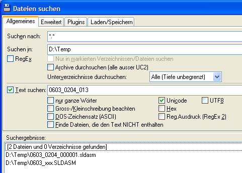

Hi @ All!
Dir kann geholfen werden, mit allereinfachsten Mitteln und ohne PDM/Datenbank.
Wie im Bildchen zu sehen, bringt Dir eine Suche nach alter DOS-Manier alle Treffer, auch in mehreren Ebenen, Roland (Alles Gute noch für 2010, allen alten Bekannten und Unbekannten O )
Ich hatte nämlich für nicht ins PDM eingecheckte Hilfsbaugruppen auf der Festplatte/Temp nach einer "Verbaut in ?"-Suche gesucht, auch bei der Hotline nachgefragt.
Mittels Text-Suche ists für mich am allereinfachsten und es bringt wie gesagt alle Treffer, egal welcher Ebene.
Grüßle Hartmut

Hallo Hartmut,
ganz interessant, aber fehlerträchtig
Stell dir vor ich habe in meinen Baugruppen die Teile Comp1, Comp2, Comp10 und Comp11 verbaut und suche nach der "Textmethode" jetzt alle Teileverwendungen von "Comp1" - ich vermute, er bringt auch die, wo der Text Comp10 und Comp11 drin vorkommen
Ciao,

erstellt am: 12. Jan. 2010 12:48    Editieren oder löschen Sie diesen Beitrag!  <-- editieren / zitieren -->   Antwort mit Zitat in Fett Antwort mit kursivem Zitat    Unities abgeben: 1 Unity (wenig hilfreich, aber dennoch)2 Unities3 Unities4 Unities5 Unities6 Unities7 Unities8 Unities9 Unities10 Unities Nur für kleffx 10 Unities + Antwort hilfreich
Das ist doch eine Klartextsuche. Dürfte etwas länger dauern, wenn man sagen wir mal 20'000 SolidWorks Dateien durchsuchen muss.
Für einen Einzelfall ist es tragbar, aber nicht für den täglichen praktischen Gebrauch.
Änderungen kommen immer wieder vor, und somit benötigt man diese Funktion auch immer wieder.

Wie denn? Soll die Textsuche in die Solidworks-Dateien schauen und nach Verknüpfungen suchen? Wenn ich z.B. eine .sldasm Datei mit einem DOS-Editor öffne, dann kommen nur Hieroglyphen...
Oder versteh ich da wieder was falsch?

erstellt am: 12. Jan. 2010 17:26    Editieren oder löschen Sie diesen Beitrag!  <-- editieren / zitieren -->   Antwort mit Zitat in Fett Antwort mit kursivem Zitat    Unities abgeben: 1 Unity (wenig hilfreich, aber dennoch)2 Unities3 Unities4 Unities5 Unities6 Unities7 Unities8 Unities9 Unities10 Unities Nur für kleffx 10 Unities + Antwort hilfreich
Nimm son Programm wie http://www.ghisler.com/  Totalcommander o.ä. und mach wie früher mitm NortonCommander mittels Alt+F7 glaub ich Textsuche wie in meinem Bildchen dargestellt.
Ist natürlich nur ne Krux, wie die anderen Wortmeldungen schon erwähnten, aber hilft Dir vielleicht.
Natürlich ists langsam, weil ja die Daten nach dem Dateinamen voll durchgesucht werden. Aber ich benötige eine solche Suche vielleicht 1x im Quartal, da ist mir die Zeit unwichtig.
Mußt Dir halt vorstellen, daß die *.sldasm in sich wie eine Art Kochrezept tragen, daß heißt, daß alle Einträge/Infos, die Du im z.B. Featurebaum siehst, auch im "Quelltext" der Baugruppendatei.sldasm nachlesbar sind.
Good Luck, H.
