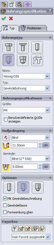

habe ein Problem und zwar: Ich habe in ein Bauteil mit dem Bohrungsassistenten ein M8x1,25 Gewinde reingeschnitten. Nur nach beenden des Bohrungsassistenten sehe ich kein Gewinde, sondern nur eine Bohrung durch das Bauteil. Wo ist der Haken an der Sache?
Und wenn ich grad dabei bin, zwei weitere Fragen:
a) Für was steht denn das M8x1,25  bzw. M8x1,0  also immer das Malzeichen und die Zahl dahinter?
b) Wenn ich meine eigene Normen für Bemaßungen etc. verwenden will, wie z.B. Linienstärke oder so Sachen, lässt sich das alles über
Extras > Optionen > Dokumenteigenschaften  einstellen?
Danke für eure Hilfe

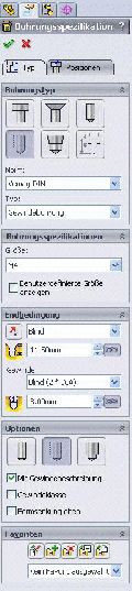

hallo
Zu deinen Problem. Das gewinde wird nicht in 3D ausmodelliert da es sehr viele ressourcen fressen würde und nach wenigen Gewinden würde dein rechner schlapp machen. Stattdessen wird das Kernloch (also die bohrung die benötigt wird um anschliessend mit ein Gewindebohrer ein Gewinde zu schneiden (ja schneiden/bohren ist in diesen fall das selbe) (siehe bild eines solchen Werkzeugs) http://www.heuer-werkzeuge.de/04_Bohren/Abb.Bohren/Gewindebohrer_big.jpg
Der darstellungshalber solltestdu unter Dokumenteinstellungen folgenden haken setzen. http://solidworks.cad.de/faq/faq-sw12-005.htm
Gruss geni

Vielen Dank @marques_CH , genau das habe ich gesucht. Super!

Zur Frage der Gewindedarstellung: Schau mal in deinem Bohrungsassistenen links im Propertymanager unter "Optionen" (s. Screenshot), dort solltest du sicherstellen, daß du den mittleren Button ebenfalls gedrückt hast, dann wird auch eine Gewindedarstellung im 3D-Modell erzeugt, die ebenfalls in die Zeichnung übernommen wird.
