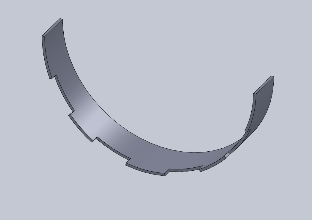

ich habe ein Problem beim Aufbau eines Teils. Es handelt sich um eine gewalztes Blech, welches mit einem Radius geschnitten wird. Meine Problem ist, dass ich aufgrund von Schweißverzug Ausschnitte in das Teil bekommen muss. Ich bin bis jetzt den Weg gegangen das Teil zu entfalten und anschließend einen Ausschnitt zu erstellen und über ein Kurvenmuster entlang der entfalteten Kanten kopieren zu lassen. Leider ist dies nicht der gerade ein sehr guter Weg, weil man manchmal die Kante verliert bzw. die Skizze des Ausschnittes Probleme macht.
Man sieht auf den Bildern im Anhang wie es werden soll und in dem Archiv ist das Teil angefügt (ohne Ausschnitte)

ich arbeite jetzt nicht so mit Blechen. Ich würde jetzt quasi die Abwicklung Zeichnen mit den Ausklinkungen, die Bechstärke austragen und dann mit der Funktion "Verbiegen" den Bogen einfügen. Mit einer Konfiguration in der das Verbiegen unterdrückt ist hat man dann auch eine Abwicklung für die 2D.

ich würde ja gerne helfen, aber verstehe das Problem noch nicht ganz. Wenn Du statt der Bilder des fertigen Teils. Bilder der Probleme an Skizze und Muster reinstellen würdest wärs vermutlich einfacher zu erfassen.
Grundsätzlich sehe ich nämlich an der Vorgehensweise "Entfalten, Ausschnitt, Muster" nichts problematisches. Ich verstehe das jetzt mal so, dass es beim erstellen gut funktioniert, nur bei Änderungen nicht. Also müsste ich auch mal wissen was Deine Änderungen sind und wie häufig diese vorkommen. Denn leider arbeitest Du ja schon mit 2010.

Wenn ich das Teil abgewickelt zeichne und dann falte/verbiege dauert es zu lange, weil ich mir die Abwicklung errechnen muss und dies immer wieder.
Vielen Dank RotMilan für deinen Beitrag.
Das konkrete Problem ist, dass die Skizze vom Ausschnitt manchmal kaputt geht, weil diese die Kante verliert und ich somit wieder neu anfangen muss den Ausschnitt zu zeichnen etc. Bei dem Muster habe ich das Problem, dass sich Gleichungen hinter dem Muster befinden und ich die Länge des entfalteten Teils über eine gesteuerte Bemaßung auslese, wodurch ich manchmal 2x ein Neuaufbau benötige, welches in Hektik schnell zu Fehlern führt. Natürlich kann man sich auch die Länge des entfalteten Teils errechnen, allerdings dachte ich an eine Lösung im gefalteten Zustand über ein Kreismuster, wobei Probleme im Bezug auf einen Schnitt auf die gewaltzte Fläche des Bleches auftauchen.
Zu den Änderungen des Teils:
1.) es ändert sich nur der Walzradius
2.) es ändert sich nur der Radius des Schnittes
3.) es ändert sich beides
Zur Häufigkeit von Änderungen zu 89% ist eine Änerung des Types 3 zu tätigen und zu 10% eine Änderung des Types 2 und der Rest der Änderungen sind dann vom Typ 1. Den Fall, dass es keine Veränderung gibt, haben ich leider bei dem Teil nicht.

du kannst einen Ausschnitt im gebogen Zustand erstellen.. wichtig ist aber das "normaler SChnitt" angehakt ist... dann wird der SChnitt behandelt wie wenn das Blech abgewickelt ist...
Dann den Schnitt rotieren und alles ist fertig..
