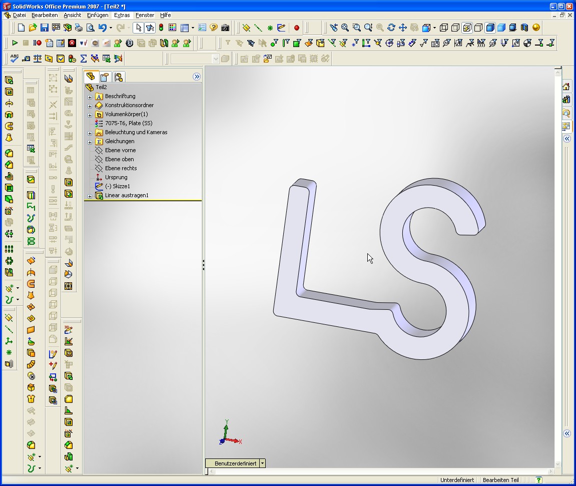

würde ich (falls möglich) anders vorgehen...
Buchstaben in einer Skizze machen, neue Skizze, Spline drauf, extrudieren.

Nun ja, bin (noch) nicht so versiert in SolidWorks und da ich beide Elemente (Buchstaben) schon zusammen verknüpft habe, geht leider die Auswahl der Volumenkörper mit anschließender Funktion "Kombinieren" nicht...
"einen Spline" drauf ist für meine Verhältnisse eine seeehhrr gewagte Aussage.

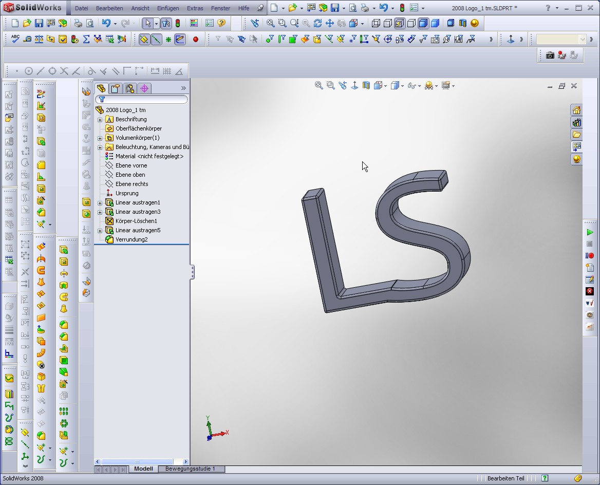

Mahlzeit,
ich arbeite mit:
SolidWorks Lehr-Edition
Studienjahr 2008-2009 / 2008 SP 5.0
Hilft das weiter??
DANKE!!
slydog

2008Logo_1tm.zip
das habe ich mir schon gedacht... als text in der Skizze. Aber es geht denoch.
G.  thomas

erstellt am: 07. Jan. 2010 15:43    Editieren oder löschen Sie diesen Beitrag!  <-- editieren / zitieren -->   Antwort mit Zitat in Fett Antwort mit kursivem Zitat    Unities abgeben: 1 Unity (wenig hilfreich, aber dennoch)2 Unities3 Unities4 Unities5 Unities6 Unities7 Unities8 Unities9 Unities10 Unities
Super!!
Genau das habe ich gebraucht!!
DANKE!
