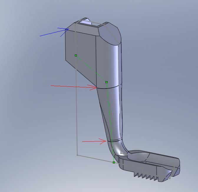

Hallo Caladhras,
ich musste das Teil nachträglich auch anders aufbauen, da sich die Radien sonst nicht erstellen ließen. Die seitliche Kontur (grüne Linien erst mal nicht mit wegschneiden, sondern diesen Teil voll austragen und am Ende wegschneiden. Die Fase 2x45° (oben blauer Pfeil) auch erst nach dem Radius anbringen. Die seitlichen Kanten der Schrägen musst du, wie auch erlaubt, mit R0,2mm verrunden (rote Pfeile). Jetzt kannst du die Kante mit RMT anwählen und mit "tangentialität" auswählen. Radien-Feature starten und dort den variablen wählen. Es lisgt nun an dir wie viel Zwischenpunkte du noch setzen möchstet um den mittleren Teil vielleicht noch zu optimieren, aber bei der Standardvorgabe klickst du jetzt einfach im Modellbereich die Eintragsfenster an und nimmst oben R5 und unten R2,25. Ohne Zwischenpunkte musst du aber an einem Übergangspunkt zum schmaleren Bereich (oberer Roter Pfeil) den Radius auf R4,98 verkleinern. Dann sollte das Teil so aussehen wie auf meinem Bild.
Wie gesagt, wenn die Radien dran sind, muss du seitlich links noch die schräge Konturen wegnehmen und oben die Fase anbringen. Fehlt das Material vorher, schneidet sich das Teil durch die Feature irgendwo selbst und verweigert den Aufbau. Deine Teile konnte ich mir zum Vergleich hier nicht ansehen, da ich im Moment nur SWX07 greifbar hatte.
Gruß Thorsten

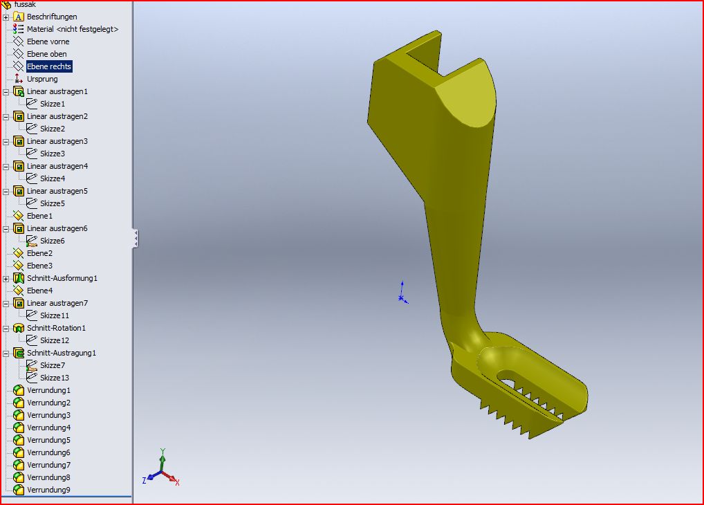

noch eine Möglichkeit:
Teil in Segmente abspalten, verrunden und den kleinen Übergang per Ausformungsschnitt anpassen. Teile mit "kombinieren" wieder zusammenfügen. Vielleicht hat ja noch jemand einen weiteren Weg für dich!?

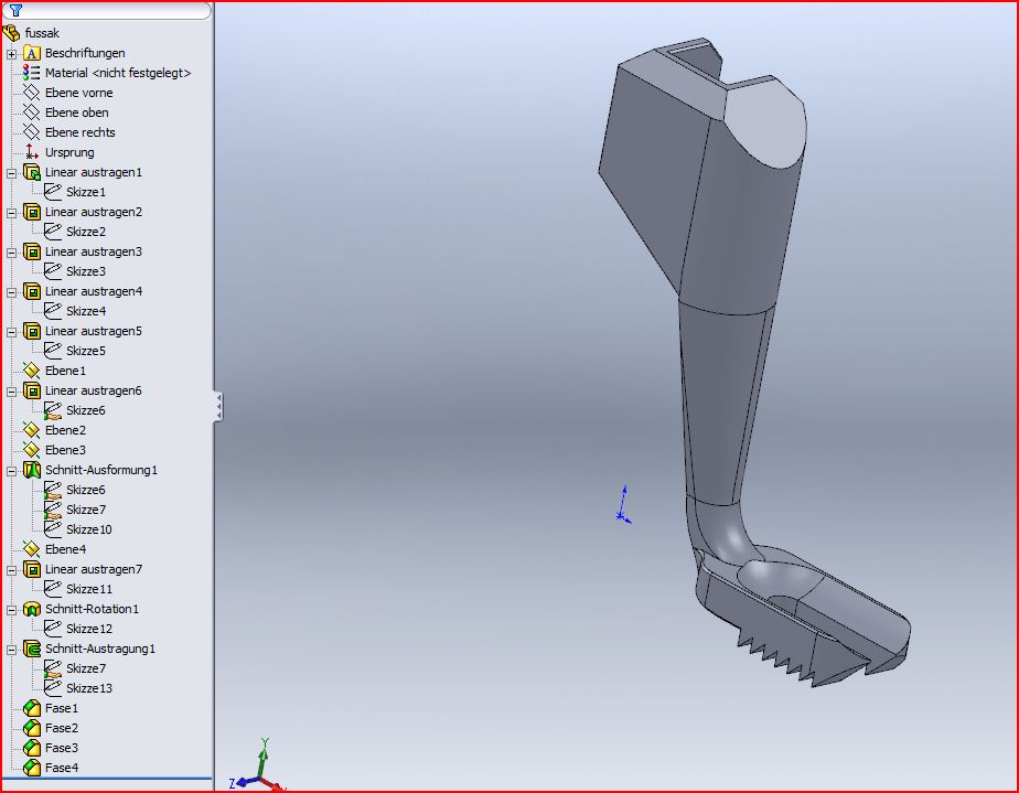

Hallo zusammen
bei mir siehts so aus.
Ausgeformter Schnitt mit Leitlinie!
Andreas
