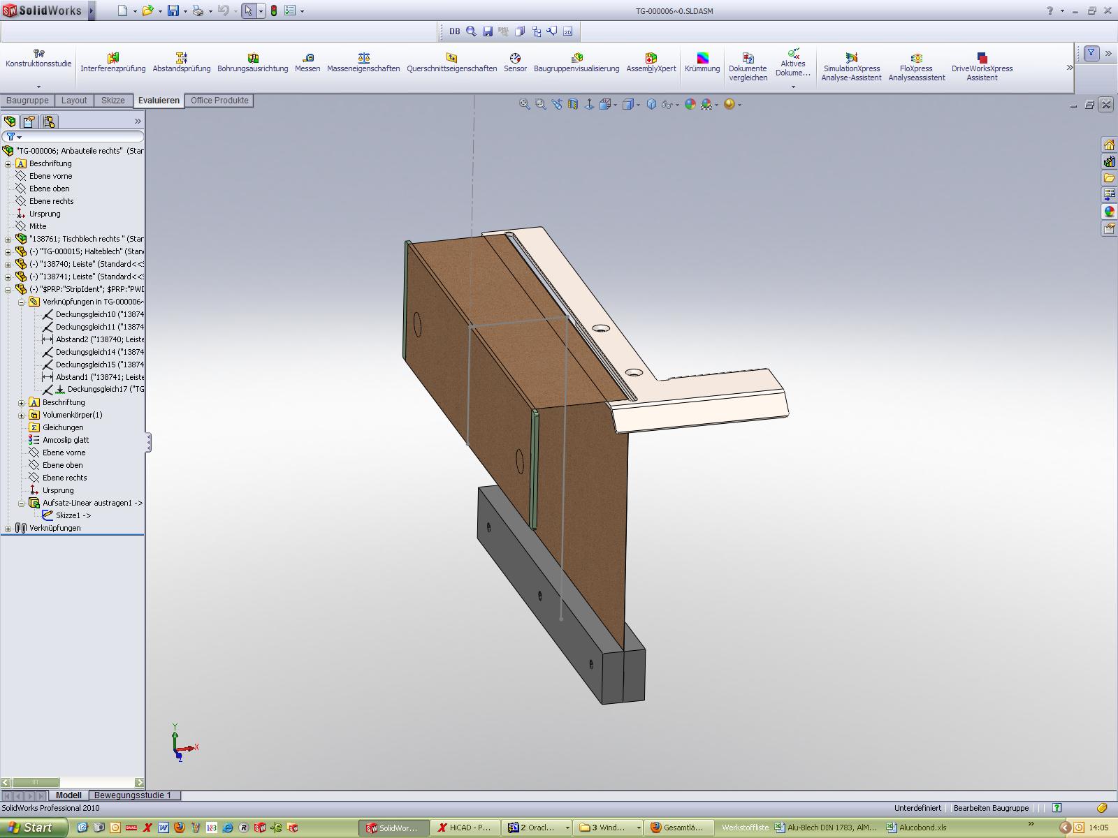

Hallo zusammen.
Ich würde gerne verschiedene Skizzenelemente zu einer Länge bemaßen.
Ist das irgendwie möglich.
Also nicht jedes einzeln bemaßen, sondern die betroffenen markieren und dann irgendie zu einer Gesamtlänge bemaßen.

Verstehe ich das richtig, du willst beispielsweise bei einem skizzierten Rechteck alle vier Seitenlängen als ein Maß darstellen?

Hm..?! Das ist vermutlich nicht ganz so einfach!
Entweder alles in eine Spline umwandeln (habs nicht versucht, weiss also nicht ob das geht), oder mit Hilfe von einer Konstruktionslinie..!?
Dann kannst Du auch per Gleichungen die Gesammtlänge der Konstruktionslinie steuern lassen, wenn gewünscht.

Ganz einfache.
Hilfslinen Kolinear ausgerichtet aufbauen.
Die Längen der einzelnen Hilfslinien mit den Originalen auf gleiche Länge setzten.
Die Gesamtlänge der Hilfslinen bemassen.
[Edit] Lösung ist nicht vor mir, da war mal was mit einem Dreieck, hab aber keine Lust den Beitrag zu suchen [/Edit]

Das mit den Konstruktionslinien und Gleichungen hört sich nicht schlecht an aber so richtig verstanden hab ich´s noch nicht .
Wenn ich doch die Konstruktionslinie kolinear setze bekomme ich dióch keine Gesamtlänge oder...

Ich glaube du hast du zwei Beiträge gemischt.
Ich bin davon ausgegangen, dass du alles gerade Skizzenelemente hast.
Dann kannst du alle Skizzenelemente zusätzlich, unabhängig von der eigentlichen Skizze,
in kolinearer Folge platzieren, und das Ganze mit Konstruktionslinien.
Dann kannst du bei diesen kolinaren zusammengesetzten Linien die Gesamtlänge bemassen.
Wenn es Kreisbögen beinhaltet, wirst du über Gleichungen gehen müssen.
Wenn es Splines beinhaltet, geht es soviel ich weiss nicht, solche Elemente
konnte ich bisher nicht in der Länge bemassen.
Mike

Damit keine Unklarheiten entstehen hab ich mal eine paar Screenshot´s
reingestellt.
Das braun dargestellte teil ist ein Band das eine Länge von 200mm hat.
Die 2 Leisten dienen als Gewicht.
Das beige Teil ist beweglich, entsprechend soll sich auch das Band mitbewegen, aber natürlich auch seine Länge beibehalten.
