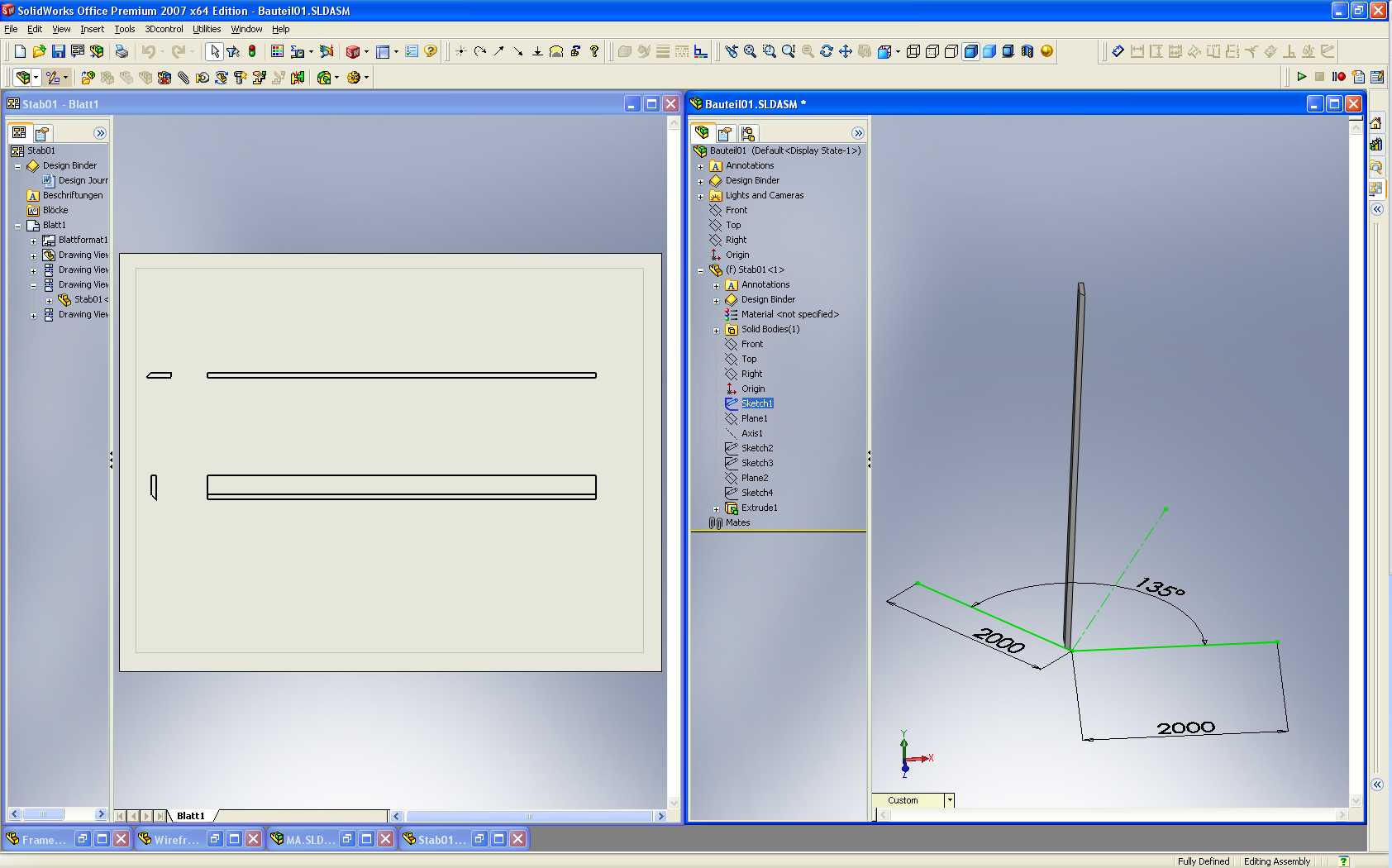

Hallo Forum,
ich habe folgendes Problem. Der Stab01 steht schräg im Raum. Über die Parametrik stelle ich in Skizze1 verschiedene Winkel ein. (siehe Bild001 - Winkel 135°)
Diesen Stab hab ich dann im Modellbereich ausgerichtet und einen Ansichtsnamen vergeben (ANSICHT1). Anschließend habe ich diese Ansicht1 auf ein Blatt gelegt und die projezierten Ansichten erstellt.

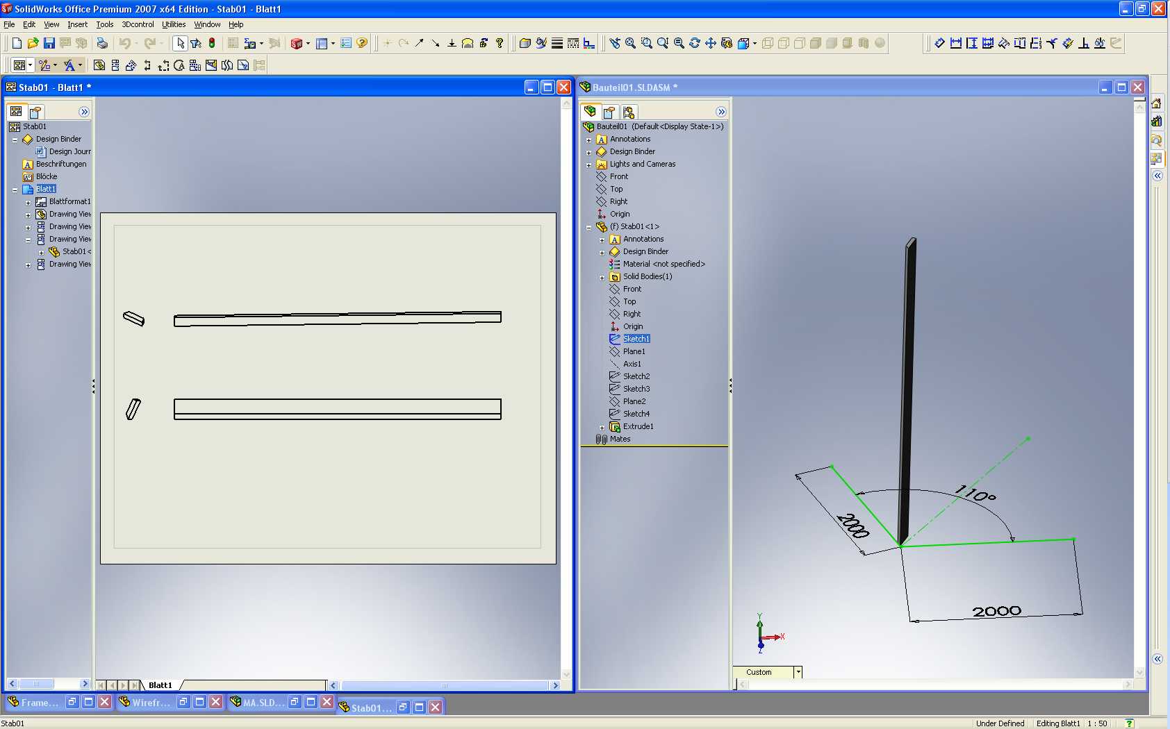

Wenn ich jetzt den Winkel in Skizze1 ändere (siehe Bild002), dann ist das Programm nicht in der Lage die auf dem Papier dargestellten Ansichten des Stabes beizubehalten. Meine Zeichnung wird jedes mal zerstört.
Wer hat eine Idee, wie man das Verdrehen des Stabes auf der Zeichnung verhindern kann?
Gruß Thomas

Das funktioniert (zumindest bis Version 2009) so nicht. Die Ansicht im Part und der Baugruppe merkt sich nicht, wie sie erzeugt wurde.
Man kann nur in der Zeichnung über Extras->Zeichnungsansicht ausrichten->Horizontale (oder vertikale) Kante gehen.
Folgender Ablauf:
- Elternansicht einfügen. Diese Ansicht muss eine Kante enthalten, nach der die Ansichten ausgerichtet werden sollen.
- Die Kante auswählen, nach der ausgerichtet werden soll.
- Menü Extras->Zeichnungsansicht ausrichten->Horizontale (oder vertikale) Kante anklikken.
Die Elternansicht merkt sich die Kante, nach der sie ausgerichtet ist. Solange diese Kante also existiert, werden die Ansichten daran ausgerichtet.

Veto!!! Ein Ansicht zu definieren hat nie etwas direkt mit dem Model zu tun! SolidWorks merkt sich dabei die exakte position an der diese Ansicht erstellt wurde. Wenn der Winkel verdreht/verstellt wird, ist das angesprochene verhalten vollkommen richtig und auch erwünscht(wenn auch nicht in diesem Fall).
@Myca: Es ist definitiv kein Bug!
Die Lösung zum Problem hat dann ja Volkmar geschrieben:
Original erstellt von Volkmar Grube:
Folgender Ablauf:
10U dafür, die nicht benötigte Ansicht kann man eventuell danach löschen(musst aber selbst testen), definitiv kann man sie neben das Blatt legen(wenn man wissen will wie die erzeugte Ansicht entstanden ist) und/oder ausblenden.
gruß Heiko

Ich hab diese Schritte mal in Catia erstellen lassen. Dort ist die vordefinierte Ansicht immer mit gegangen. Ich würd auch sagen ,das es ein Bug ist.
Bei Änderung des Winkels dreht sich mein Stab immer aus der vordefinierten Ansicht.

ich muß mich hier mal korrigieren, das ausrichten der Zeichenansicht dreht nicht das Teil in eine Ebene wie von Dir gewünscht, sondern man kann die Standard Ausrichtungen der Ansichten dadurch auf der Zeichnung ändern.
@Thomas 3D:
Catia ist nicht SolidWorks! Dieses verhalten gibts bei SWXSolidWorks seit 2000 (meine erste Version mit der ich gearbeitet habe) es ist kein Bug.
mein Lösungsvorschlag für Dich wäre jetzt:
  •   Relativ zu Model(das ist das richtige) öffne ein leeres Blatt, füge noch keine Ansicht hinzu(Dialog abbrechen) dann auf Einfügen/Zeichenansicht/Relativ zu Model, SWXSolidWorks springt zum Model, hier kannst Du eine Fläche Wählen für die z.B. Vorderansicht und eine zweite für die Ausrichtung z.B. rechts, ist das getan hat Du auf der Zeichnung das gewünschte Ergebnis.
  •   Hilfsansicht von einer z.B. Draufsicht, hat den Nachteil daß alles Schräg auf der Zeichnung liegt.
Und es ist kein Bug!
gruß Heiko
