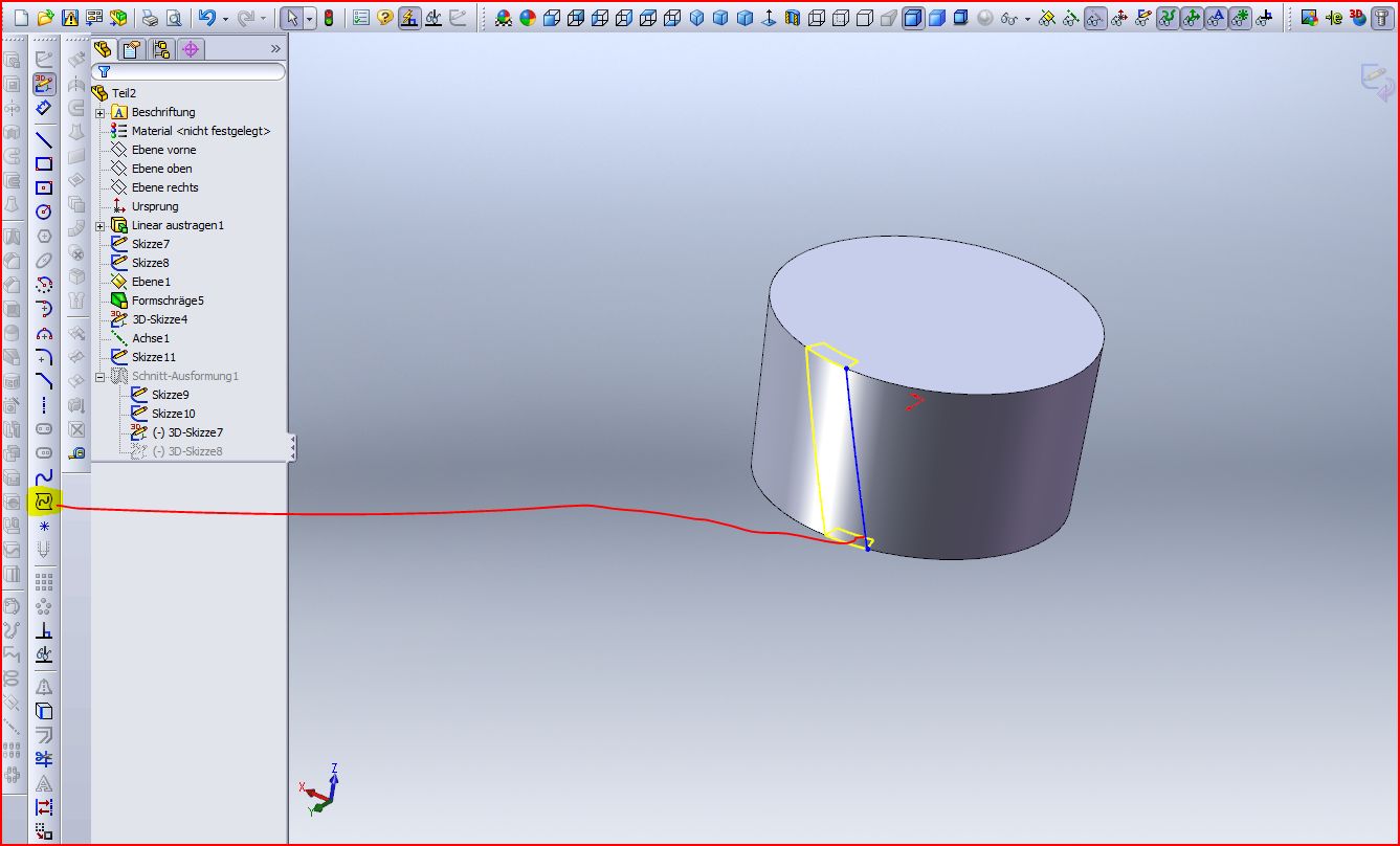

Hallo Forum,
ich versuche gerade einen Schnitt mit Hilfe der Ausformung zu machen. Blöderweise bleiben da unbrauchbare Ecken stehen, weiß einer wie ich diese weg bekomme. Ich bin am verzweifeln.
Im Anhang ist das Teil.
Gruss Olli

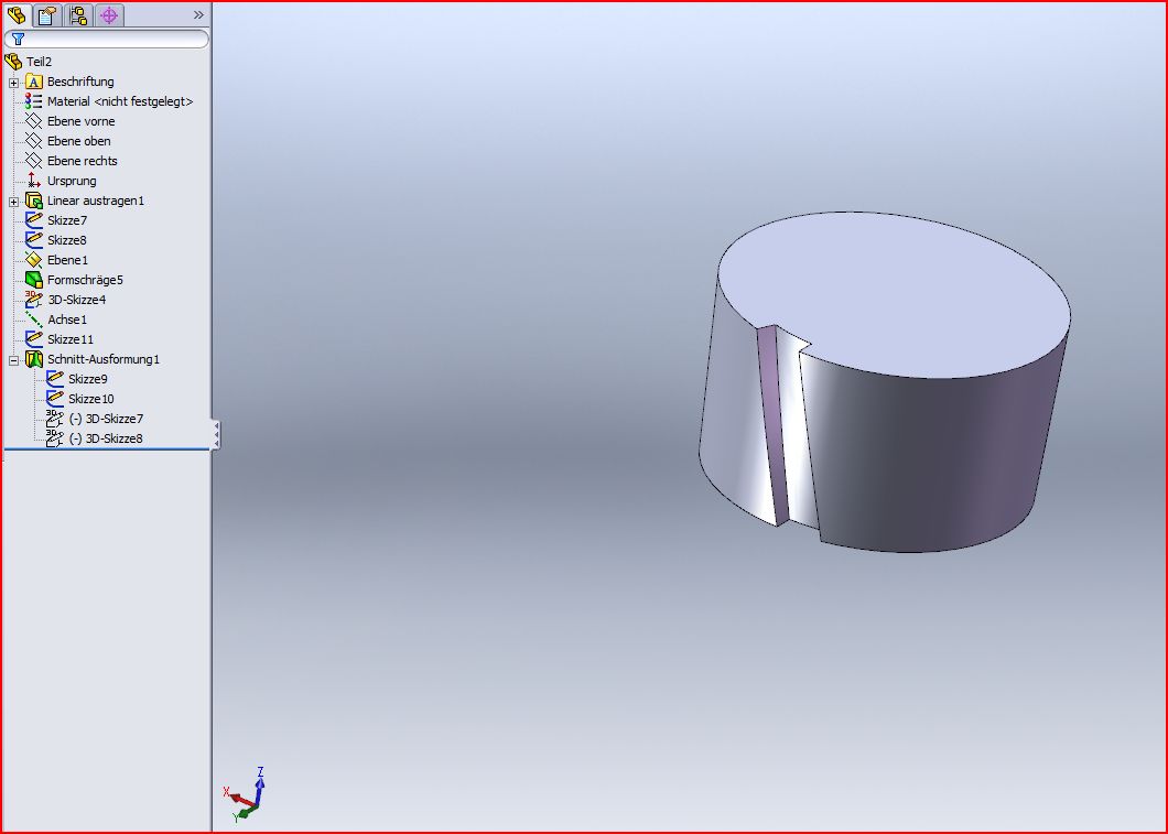

ersetzte Deine Leitkurve durch 2 Spline auf Oberfläche,
wo Du jeweils die äußeren Eckpunkte verbindest!

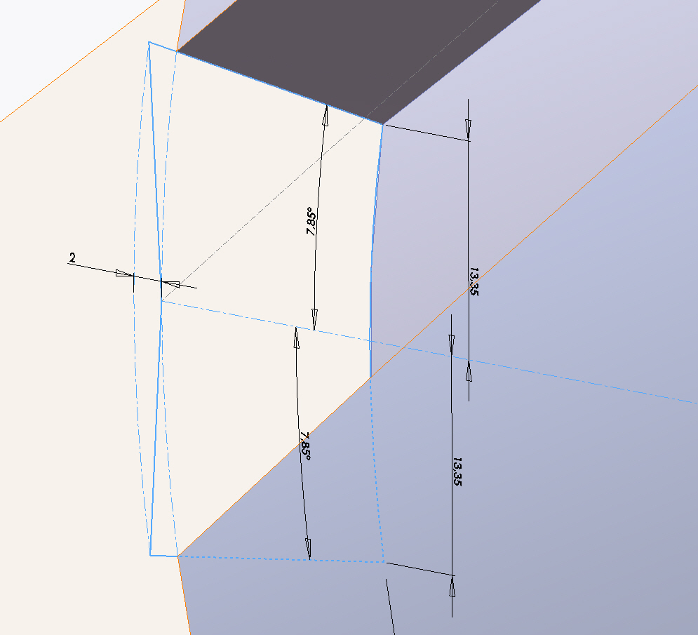

Hallo swcad,
ich hab' einfach deine Skizze10 abgeändert, siehe Anhang.
Ich kann dir auch die SWXSolidWorks-Datei hochladen, aber leider nur in 2010.

beides klappt  . Das kommt davon, wenn man nur noch Klötzchen baut.
