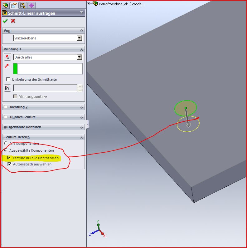

Hallo zusammmen
Ich hab in einer Baugruppe mehrere Bohrungs-Features erstellt.Die sind jetzt aber leider nicht in dem Teil selbst vorhanden. Gibts ne möglichkeit die Features von der Baugruppe in die Teile mit externen Referenzen zu übernehmen?
MfG Johann

Ich glaube es reicht wenn du die Skizzenebene von den Bohrungen auf die Fläche des Parts legst.
Zumindest zeigt er mir dann an, das er Externe Referenzen erzeugen will. (Da wir das nicht dürfen hab ich das nicht weiter verfolgt).

Du hast die Möglichkeit mit Teilbearbeiten im Kontext der BG.
Du hast das Feature Bohrungsserie
Und ab 2008 glaube die Möglichkeit auszuwählen ob das Feature ins Teil übernommen wird.

Danke für die schnellen Antworten
hat bestens geklappt
