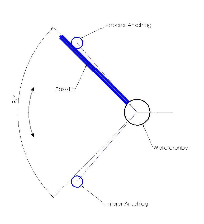

ich hab mal wieder ein kleines Problem und hoffe auf Hilfe  :
In einer Welle befindet sich ein Stift. Um die Drehbewegung zu begrenzen sind 2 Bolzen als oberer bzw. unterer Anschlag für den Stift angebracht. Jetzt habe ich 2 Konfigurationen für beide Anschläge, in denen der Stift jeweils tangential am Bolzen anliegt. Sobald der Drehwinkel kleiner als 90° ist, funktioniert alles super. Ist der Drehwinkel allerdings größer als 90° liegt der Stift zwar tangential am Bolzen an, allerdings sucht er sich den kürzesten Weg. D.h. die Welle dreht sich in die falsche Richtung und ich kann damit nichts anfangen.
Meine Lösungsansätze:
- Drehwinkelbegrenzung in Kombination mit tangentialer Verknüpfung funktioniert nicht, SW meckert.
- Positionen fest vergeben funktioniert zwar, allerdings muss ich das immer ändern, sobald sich die Position der Anschläge verändert
- unterdrücken und neu Vergeben der Positinen bringt auch nichts....
Ich hoffe ich hab mich verständlich ausgedrückt und jemand weis Rat. Vielen Dank schon mal im vorraus.

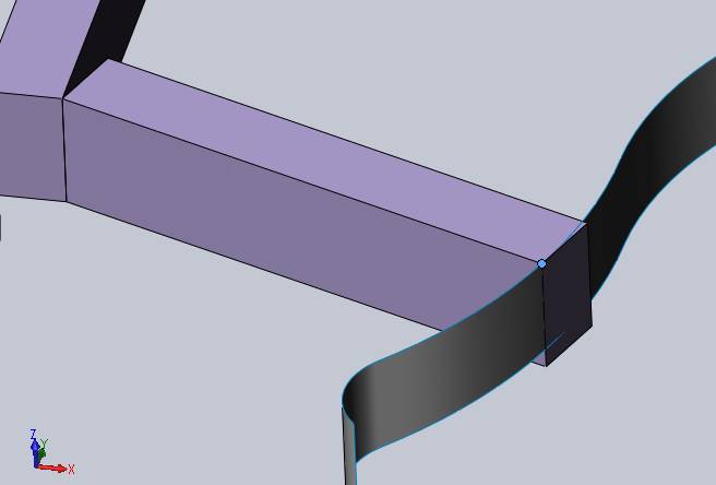

Da gibt es mehrere Möglichkeiten:
2 angebundene Hebel fester Länge, die in der Endlage gestreckt sind (wie beim Kofferscharnier) oder z.B.
kannst Du verhindern, daß jemand zu weit am Zeiger dreht, indem Du ein unsichtbares Teil dahinter legst (ausgeblendet), in dem eine Skizze ist, die einen Kreisbogen für den erlaubten Bereich und etwas anschließend davon abdriftendes für den unerlaubten Bereich hat. Diese Skizzenelemente zu einem Spline hoher Genauigkeit konvertieren und als Oberfläche austragen. Nun hast Du eine Splinekante, an die Du einen Punkt verknüpfen kannst. Dreht die Splinekante weg, kann Dein Punkt nicht mit, weil der Zeiger ja auf der anderen Seite auch verknüpft ist (s. Bild)=>

erstmal danke für die Antwort. Ich hab jetzt schon ein ganzes Weilchen probiert, aber so richtig hat es nicht funktioniert. (Ehrlich gesagt hab ich die Anleitung nicht wirklich verstanden.-Vielleicht stell mich auch gerade etwas an.  Über Skizze in der Baugruppe bin ich meinem Ziel schon sehr Nahe gekommen, aber wenn ich etwas an den Anschlägen ändere, passt nur noch ein Anschlag... Naja, ich lass es jetzt erstmal. Trotzdem vielen Dank.
