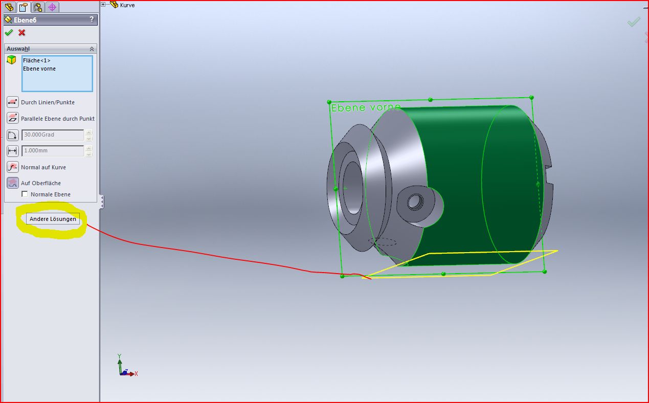

Momentan habe ich ein Problem mit den Feature "Umwickeln". Und zwar in dem Bild Kurve1 erkennt man ja die Vorschau und dort sieht auch alles noch so aus wie es sein soll.
Auf dem 2. Bild Kurve2 seht Ihr jetzt die Kurve nachdem ich den Befehl ausgeführt habe, nur leider ist dabei die Kurve eigenartigerweise nach Vorne versetzt wurden.
In der ZIP Datei findet Ihr das dazugehörige Part.
Ich hoffe Ihr könnt mir bei diesem Problem helfen und möchte mich dafür bedanken.

Hallo ich bins nochmal!
Ich habe gerade gesehen, dass im ersten Bild eine Entformungsrichtung angegeben ist (ist die MIttellinie).
Aber auch wenn ich Die rausnehme bleibt dasselbe Problem bestehen

setz mal bei Richtung umkehren den Haken!
Dann gehts.
Andreas
(vorher noch bei Ebene 6 auf andere Lösung klicken)

Hallo Caladhras,
mir ist nicht so ganz klar, was du mit dem Umwickeln-Feature vor hast. Willst du nur die Skizze auf die Oberfläche projizieren oder das ganze ein-/aufprägen?

@Krümmel
hatte ich zwar auch schon probiert aber leider ist dann der Hub an der falschen Position.
Vielleicht funktioniert es wenn ich die Skizzierebene auf die gegenüberliegende Seite setzte.
@Lila95
die Nut sollte als eine Einprägung entstehen, wird quasi gefräst, damit eine Rolle darin geführt werden kann.

schau Dir meinen Beitrag nochmal an
Hab editiert.

Denke, die Lösung von Krümmel ist auf die schnelle die beste. Muss ein Bug von dem Feature sein...

@Krümmel
genau jetzt funktioniert es  Danke schön
