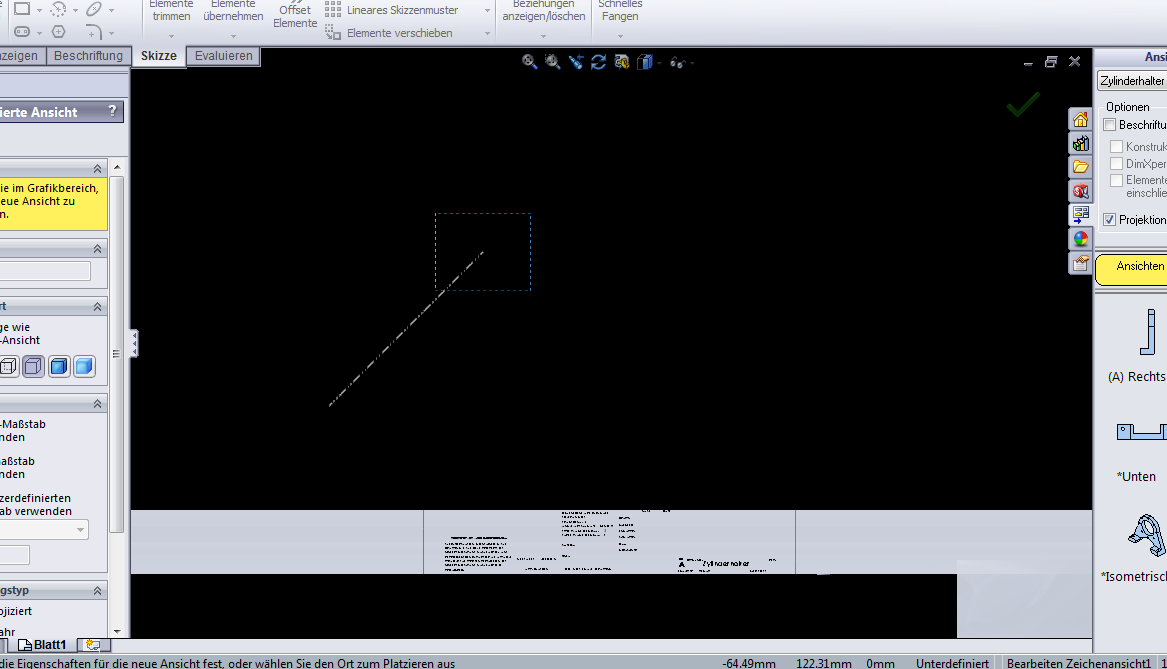

Hallo, ich hab wiedereinmal ein problem;-)
Diesmal müsst ihr mir aber nicht ewig etwas erklären.
Ich habe nun einen neuen PC mit Windows 7 in der 64Bit Version. Es läuft alles super flüssig und das modellieren mit dem neuen Rechner machte riesen spass im Vergleich zum alten.
Nun wollte ich "kurz" aus den Teilen Zeichnungen erstellen und dann fängt es an - Schwarze Streifen. Wenn Ich ranzoome gehen sie weg, aber sobald ich die Maus bewegen sind sie wieder da!

Klingt nach Grafiktreiber Deiner Spielekarte. Hast Du das auch mit aktivierter SoftwareOpenGL-Option unter Systemoptionen-Leistung?!

Hey danke, jetzt geht es!
musste nur aero-peak ausschalten um Opengl zu aktivieren, kach windows -.-
