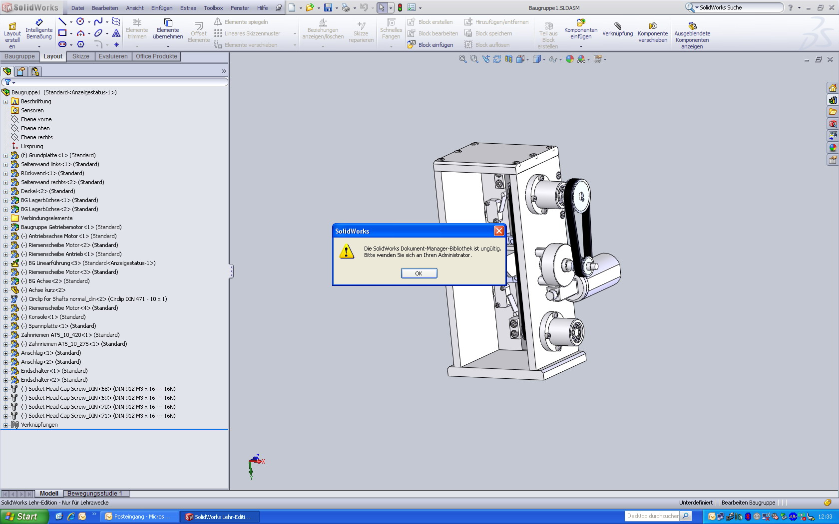

Guten Tag,
Seit gestern habe ich eine neue, mir unbekannte Fehlermeldung bei Baugruppen. Ich wollte gerne meine Referenzen prüfen über Datei=>Referenzen suchen
Leider taucht dann die folgende Fehlermeldung (siehe Bild) auf.
Kann mir jemand weiterhelfen wo da das Problem liegt?
Besten Dank für eure Hilfe
gruss swisszmt

Hallo swisszmt,
Original erstellt von swisszmt:
Die SolidWorks Dokument Manager Bibliothek ist ungültig. Bitte wenden Sie sich an Ihren Administrator
Aus irgendeinem Grund ist bei deiner Installation wohl die Registrierung der SwDocumentMgr.dll (das ist diese SolidWorks Dokument Manager Bibliothek) kaputt gegangen. Normalerweise liegt diese im Ordner C:\Programme\Gemeinsame Dateien\SolidWorks Shared
Wenn die Datei in diesem Ordner drin ist kannst du versuchen das von Hand zu reparieren, indem du eine Kommandozeile öffnest, in diesen Ordner wechselst und dann regsvr32 SwDocumentMgr.dll eingibst und damit die DLL neu registrierst.
Was auch klappen sollte ist eine Reparaturinstallation deines SolidWorks ... oder eben den Admin fragen

Hallo, danke für deine antwort. ich versuchs mal mit der "Reparatur-Methode" und melde mich dann ob es erfolgreich war.

Hallo Stefan,
es hat geklappt mit der Reparaturroutine. Kannst du mir sagen, wie es zu diesem Fehler kommen konnte?

hatte sowas auch schonmal.
Hatte den Eindruck, wenn ich den SolidWorks Explorer deinstalliere wird auch diese *.dll unregistriert???
Habe dann die Kommandozeile verwendet oder nochmal den SWXSolidWorks Explorer installiert.
