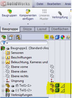

erstellt am: 03. Jan. 2010 20:43    Editieren oder löschen Sie diesen Beitrag!  <-- editieren / zitieren -->   Antwort mit Zitat in Fett Antwort mit kursivem Zitat    Unities abgeben: 1 Unity (wenig hilfreich, aber dennoch)2 Unities3 Unities4 Unities5 Unities6 Unities7 Unities8 Unities9 Unities10 Unities Nur für Denker 10 Unities + Antwort hilfreich
Abend,
also Modellneuaufbau definierst du durch die Ampel, oder?
Teste gleich mal noch Strg+Q aus (diese Tastenkombination rechnet das Modell komplett neu durch)
Ansonsten prüfe mal, wie im angehängten Bild, ob i-was ausgeblendet ist. Über dieses Menü hinter dem Doppelpfeil ist es wesentlich ersichtlicher ob Volumenkörper, Teile oder Features ausgeblendet wurden.
Ich hoffe das hilft.
Grüße Roland

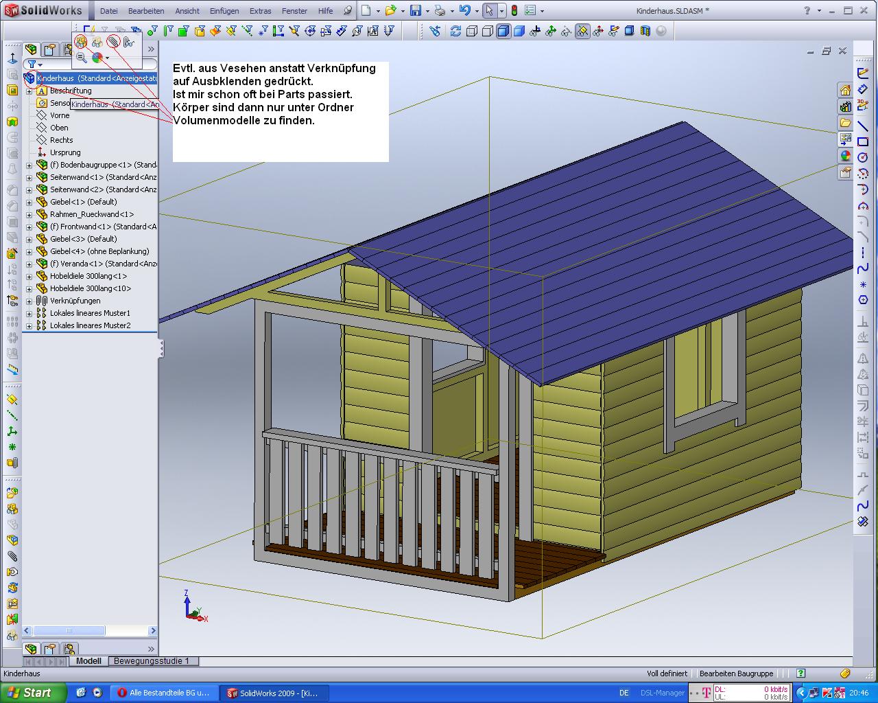

erstellt am: 03. Jan. 2010 20:51    Editieren oder löschen Sie diesen Beitrag!  <-- editieren / zitieren -->   Antwort mit Zitat in Fett Antwort mit kursivem Zitat    Unities abgeben: 1 Unity (wenig hilfreich, aber dennoch)2 Unities3 Unities4 Unities5 Unities6 Unities7 Unities8 Unities9 Unities10 Unities Nur für Denker 10 Unities + Antwort hilfreich
Original erstellt von Denker:
Während der Verknüpfung
Hallo Denker,
siehe Anhang, mir ist beim Verknüpfen auch schon passiert das ich aus versehen ausgeblendet habe.
Michael
