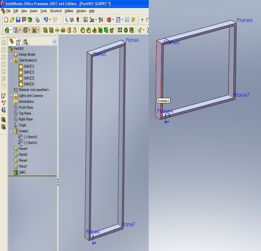

Hallo Forum,
vielleicht ist dies eine simple Frage, aber ich möchte diese dennoch stellen.
Ich habe einen Rahmen den ich im nach hinein in den Ecken trennen möchte. Das funktioniert soweit ganz gut. Wenn ich aber den Rahmen in seinen Abmaßen verändere zerschneidet er mir zum Beispiel den oberen und unteren Stab mehrmals. Durch Neuberechnen des Teils läßt sich der Fehler nicht beheben.
Gibt es vielleicht eine andere Methode Stäbe zutrennen?
Info:
die Schweißkonstruktion möchte ich nicht verwenden.
Gruß Thomas
[Diese Nachricht wurde von Thomas 3D am 21. Dez. 2009 editiert.]

Hallo Thomas,
wenn ich das Bild richtig deuten kann, haben sich zwei der Trennebenen (Plane4 / Plane5) verschoben. Wenn du die wieder in die Ecke verschiebst (Definition der Ebenen ändern), dann trennt das Programm auch wieder richtig.
Grüße Günter

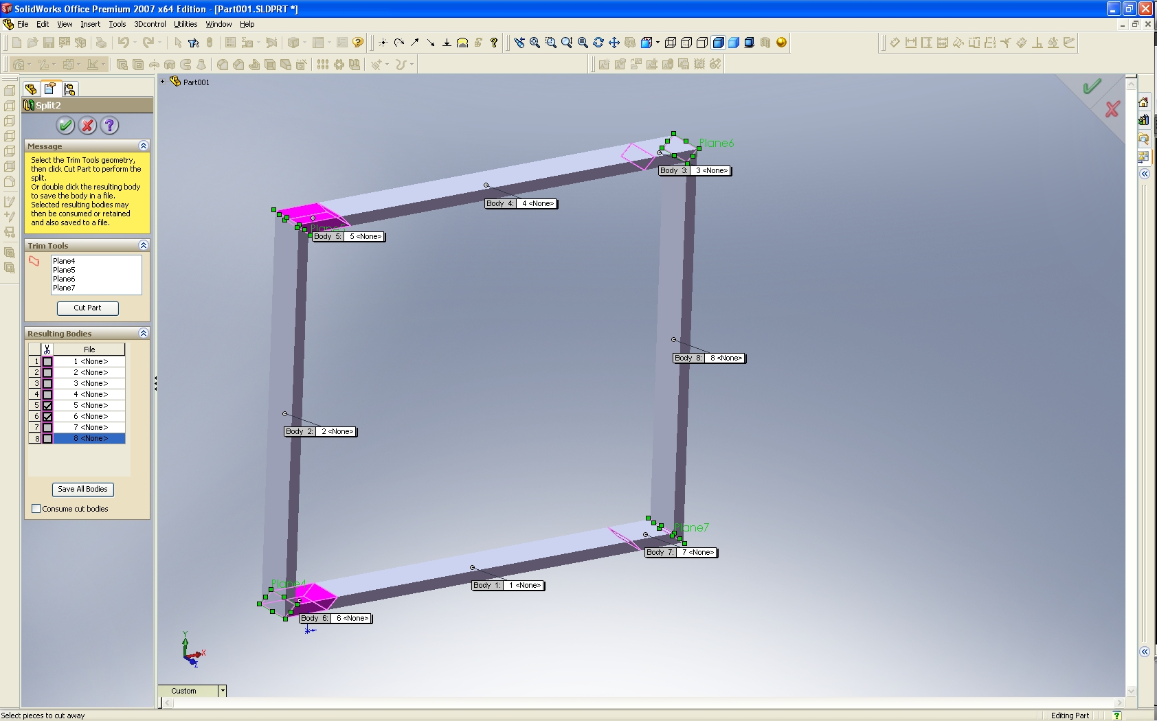

Hallo Günter,
ich habe die jeweilige Ebene über 3 Punkte von einer Ecke erstellt. Ich bin davon ausgegangen, dass dann die Ebene immer an der selben Stelle bleibt (in der Ecke).
Ich hab mal ein Screenshoot vom Feature Trennen gemacht. Da werden sogar 8 Teile dargestellt.
Gibt es eine Möglichkeit den Rahmen so zu zerteilen, dass beim Anwenden der Parametrik (Dehnen bzw. Stauchen des Rahmens) die Schnittflächen in den Ecken bleiben?
Bis jetzt habe ich jeden Stab einzeln erzeugt. Ich wollte versuchen mir die Arbeit etwas zu erleichtern. Hast du vielleicht noch eine andere Idee?

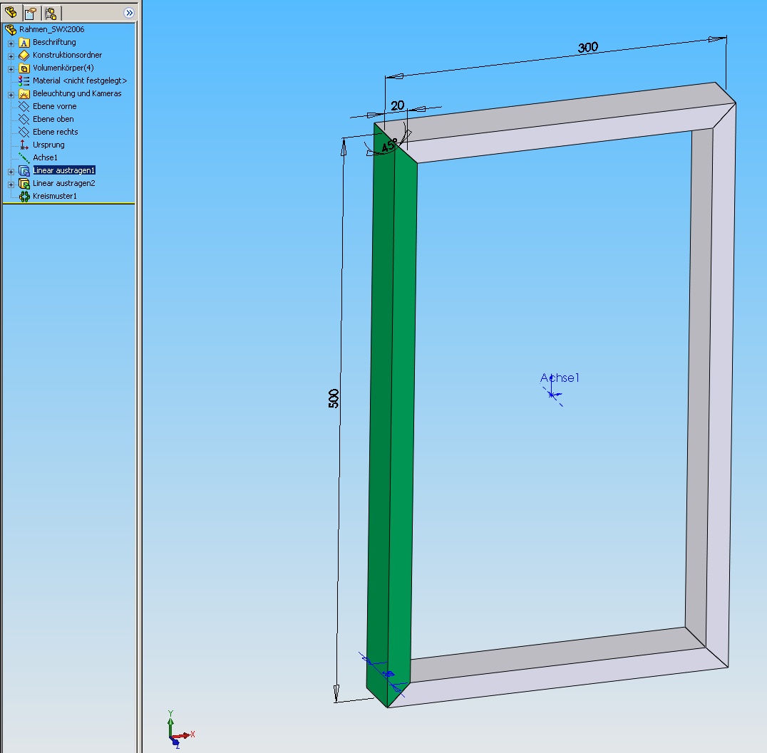

Rahmen_SWX2006.zip
Hallo Thomas,
ich habe Dir mal eine Datei im SWX2006-Format als Anregung angehängt.
Gruß HaPe

Hallo Thomas,
mit der Datei wäre es natürlich einfacher, aber...
Ich sehe in meiner Glaskugel etwas anderes als Günter
Für mich sieht das so aus, das Dein Teil durch die Ebenen in mehr als 4 Teile aufgespaltet wird...
Alternativ mit einer Oberfläche schneiden/aufspalten (siehe angehängtes Video).
Bis demnäx,
Ralf

Hallo HaPe,
nette Anregung. Leider habe ich unterschiedliche Profilquerschnitte, die entlang eines Drahtgittermodells ausgetragen werden müssen.
Der hier dargestellt Rahmen ist jetzt im ideal Fall rechtwinklig. Aber meistens sind meine Rahmen krumm und schief. Ich habe dann in den Ecken sogenannte Shifterschnitte.
Gruß Thomas

Hallo Thomas,
Ok, wusste ich doch da ist noch ein Haken.   Dann bleibt warscheinlich nur die Methode von Ralf, trennen mit Oberflächen, da die Ebenen nicht endlich sind, wenn Du die Ebenen mal langziehst siehst Du warum Du 8 Körper bekommst.
Gruß HaPe
Für alle die es interressiert, Schifterschnitte sind doppelte Gehrungen: http://www.woodworker.de/forum/schifterschnitt-berechnung-excel-datei-ausrechnen-schifterschnitte-t1008.html

Hallo Ralf,
vielen Dank für das Video. Ich muß festellen, dass ich viel zu wenig mit den Flächenbefehlen arbeite.
Mit dieser Methode lassen sich relativ schnell Gehrungsschnitte erzeugen.
